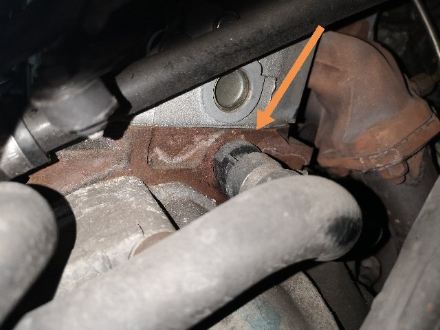

Buenos días a tod@s,
Tengo un problema, e detectado que me pierde el motor (2.3 NG) un poco de líquido refrigerante por un tubo que sale de la culata y va a la calefacción si no me equivoco, e apretado más la abrazadera y continua goteando, es muy poco pero no quiero que valla a más, quiero suponer que el tubo este fisurado, alguno se vosotros habéis tenido este mismo problema?
el tubo que va a la culata va a rosca?
la solución es cara? Por qué la verdad que el cab*** del tubo no está muy accesible, queda justo debajo de la batería.
gracias por la ayuda.
hace 32 minutos, Urs4 dijo:
Va con un tornillo que queda fuera de ángulo en esa foto, creo que te sirve de 1.8t
Muchas gracias por tu respuesta, alguno tiene el despiece o sabe la referencia de dicha pieza?
Gracias y un saludo a todos.
