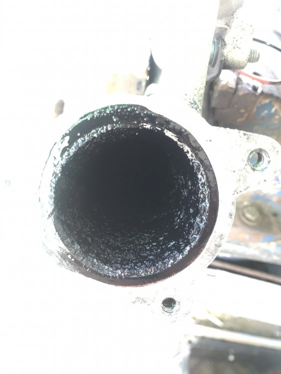

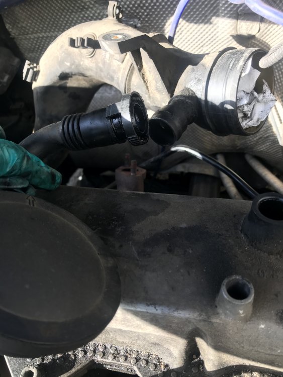

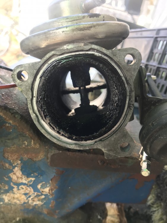

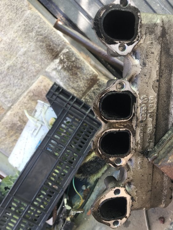

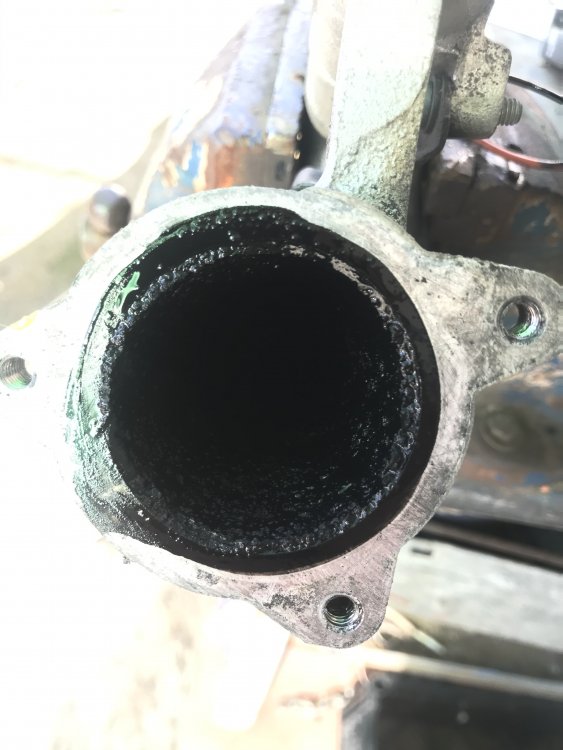

Gracias  compañero estoy ahora mismo liado con el tiene un manguito pinchado del intercooler la admisión y la egr están casi atorado , luego otra pregunta
es normal que del pequeño conducto que tiene desde la tapa de balancines que conecta al tubo del filtro de aire que va al turbo meta aceite??
adjunto fotos de todo
