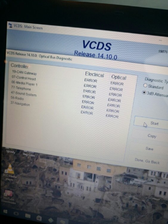

Oscar.Bj Publicado 5 de Diciembre del 2019 Denunciar Publicado 5 de Diciembre del 2019 Hola soy nuevo por aquí, me presento soy dueño de un Audi a6 4f avant año 2005 3.0 tdi, el problema es el siguiente... he desconectado la bateria menos de 5 minutos y al volver a conectarla el mmi a dejado de funcionar, me han pasado el vag-com y da error en todos los módulos de fibra óptica (Teléfono,Cargador cds etc...) el cargador de cds y el teléfono se encienden durante 5-10 segundos y después se vuelven apagar (La foto de los errores del Vag la he sacado de internet, pero ponía justo lo mismo)!!! Alguien me puede dar alguna idea? Gracias por vuestra ayuda Responder

Oscar.Bj Publicado 27 de Diciembre del 2019 Autor Denunciar Publicado 27 de Diciembre del 2019 hace 5 horas, alcoscar dijo: Si tienes el cable vag haz un diagnóstico por si acaso En un taller me hicieron una diagnosis y comprobaron todos los fusibles y todo ok, salieron los fallos que se ven en la foto, intentaron entrar a los modulos y alguno no dejaba entrar... Responder
