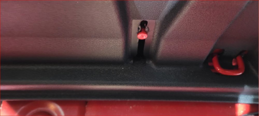

Un día me di cuenta que las luces LED del portón no estaban encendías y si en cambio las que se encuentran situadas en el parachoques que por cierto no sabía para que valían, lo abrí lo cerré y volvieron a funcionar, desgraciadamente este problema se fue acentuando hasta el punto que hoy por hoy solo se iluminan las luces del Parachoques.

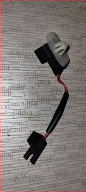

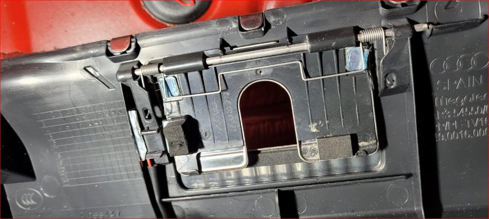

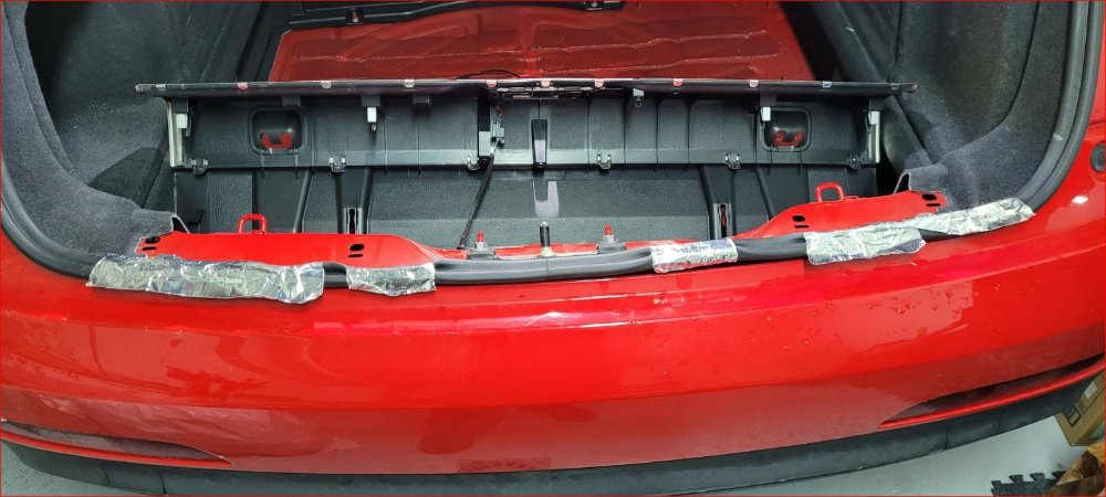

Te cuento hasta donde he llegado; desmonte la chapa del maletero que sale a presión hacia arriba, la chapa está sujeta por dos topes (añado foto del tope) y por 4 clip que salen a presión ponte guante que corta como un demonio. Saque el sensor lo limpie aproxime la chapa para que estuviera más cerda del sensor electromagnético  lo monte todo y quite la batería, al enchufarla los led volvieron a funcionar pero esta mañana sin abrir el portón ya no funcionaban L.
Este es el sensor del maletero sobre el vehiculo  y el P/N.
Como esto no funciono esta tarde voy a desmontar el cierre del porton.
La referencia del P/N

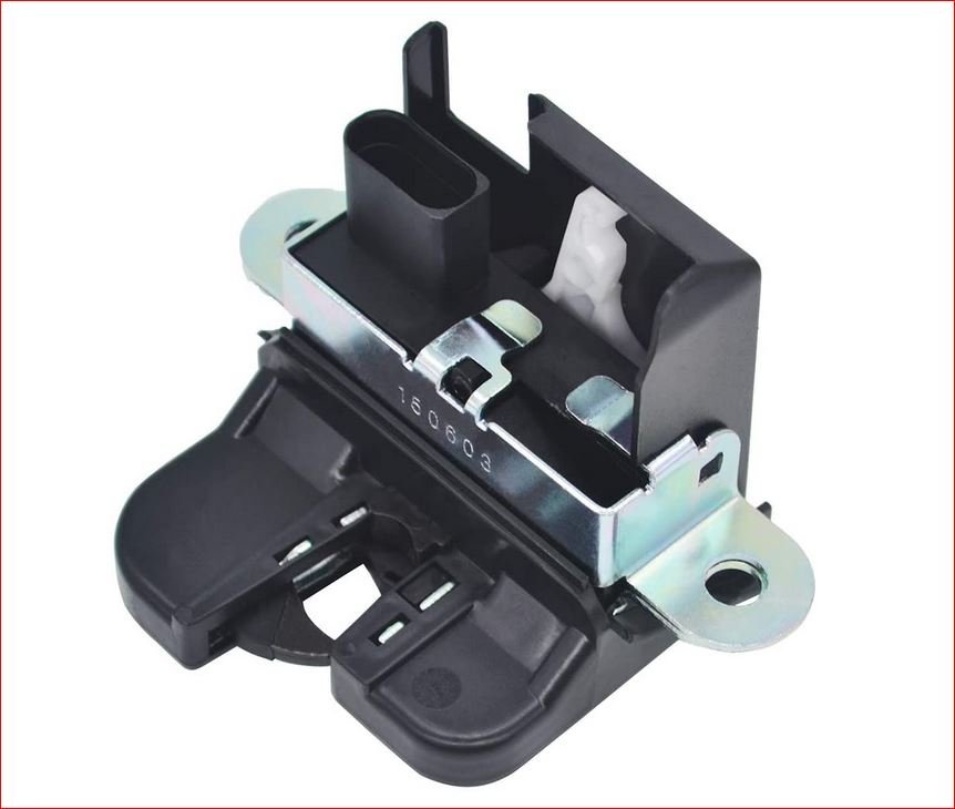

veo en fotos de internet que la cerradura tiene varios cables..... voy a ver,,,,, y luego os cuento......
Luego es cuento............
