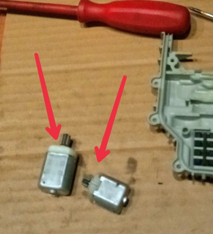

jhonysen Publicado 14 de Enero del 2020 Autor Denunciar Publicado 14 de Enero del 2020 En 31/12/2019 a las 18:36, jhonysen dijo: Pensándolo bien creo que lo que he hecho es no colocar el cable de apertura en su sitio en la palanca interior, al montar el tapizado de nuevo. Entonces lo que necesito es acceder al cable y tirar de el. Lo suyo es hacerlo sin romper nada, que bueno el chiste! Entiendo que en este caso con solo sacar el panel de la puerta sería suficiente, y como lo hago sin cargarme el panel... Pues fácil. saqué la moldura plateada, la que va detrás de la manilla. Agrandé un pelín uno de los huecos donde entra una de las patillas de la moldura y por ahí con una varilla made in me conseguí sacar el cable del tirador interior, con lo que solo me faltaba tirar de él y tachán! puerta abierta. Una vez solucionado este problema saqué las cerraduras de las dos puertas traseras (os recuerdo que eran las que todavía tenía averiadas) y como no, los motores grandes de las dos cerraduras estaban algo chamuscadillos, bueno digamos que las escobillas no hacían buen contacto. Una vez saneados los motores los he vuelto a montar y ahora ya sí se abren todas las puertas. Como muestra una foto del antes y después de la limpieza de los motores: Responder

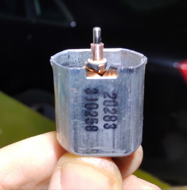

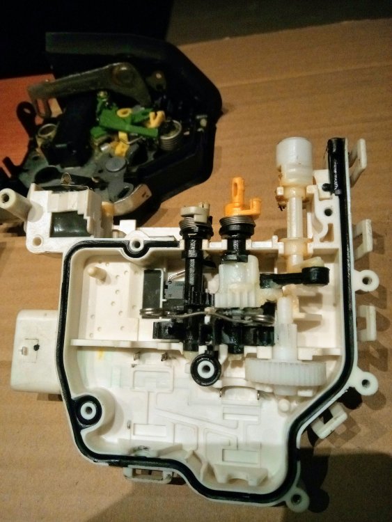

Farn68 Publicado 14 de Enero del 2020 Denunciar Publicado 14 de Enero del 2020 (editado) hace 50 minutos, jhonysen dijo: Pues fácil. saqué la moldura plateada, la que va detrás de la manilla. Agrandé un pelín uno de los huecos donde entra una de las patillas de la moldura y por ahí con una varilla made in me conseguí sacar el cable del tirador interior, con lo que solo me faltaba tirar de él y tachán! puerta abierta. Una vez solucionado este problema saqué las cerraduras de las dos puertas traseras (os recuerdo que eran las que todavía tenía averiadas) y como no, los motores grandes de las dos cerraduras estaban algo chamuscadillos, bueno digamos que las escobillas no hacían buen contacto. Una vez saneados los motores los he vuelto a montar y ahora ya sí se abren todas las puertas. Como muestra una foto del antes y después de la limpieza de los motores: Pues celebro que finalmente hayas podido solucionar el problema. Y que hayas reparado las dos cerraduras también. Yo este finde reparé la trasera izquierda, pues empezaba a sonar muy muy mal y temiéndome lo peor decidí abrir. El problema era el mismo que el tuyo: el motor grande fallaba. Pero mi sorpresa fue que los motores difieren de los vuestros porque en la parte de plástico donde van las escobillas está el piñón y no se puede sacar para limpiar: Solo abrí el motor grande, apliqué limpiador de contactos y luego, con la fuente de alimentación, hice funcionar el motor en ambas direcciones para que se limpiara bien el eje. Resultado inmejorable!! Ojo!! Lo hice con 5 voltios, pues al meterle 12 voltios casi lo "churrasco" Editado 14 de Enero del 2020 por Farn68 Responder

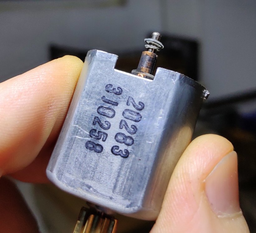

jhonysen Publicado 14 de Enero del 2020 Autor Denunciar Publicado 14 de Enero del 2020 (editado) hace 21 minutos, Farn68 dijo: Pues celebro que finalmente hayas podido solucionar el problema. Y que hayas reparado las dos cerraduras también. Yo este finde reparé la trasera izquierda, pues empezaba a sonar muy muy mal y temiéndome lo peor decidí abrir. El problema era el mismo que el tuyo: el motor grande fallaba. Pero mi sorpresa fue que los motores difieren de los vuestros porque en la parte de plástico donde van las escobillas está el piñón y no se puede sacar para limpiar: Solo abrí el motor grande, apliqué limpiador de contactos y luego, con la fuente de alimentación, hice funcionar el motor en ambas direcciones para que se limpiara bien el eje. Resultado inmejorable!! Ojo!! Lo hice con 5 voltios, pues al meterle 12 voltios casi lo "churrasco" Se ve que modificaron los motores pero el problema persiste, vaya para los ingenieros. Me alegro de que lo hayas solucionado. Edito: Que sepas que en el peor de los casos se venden esos motores y son bastante económicos. Editado 14 de Enero del 2020 por jhonysen Responder
Farn68 Publicado 14 de Enero del 2020 Denunciar Publicado 14 de Enero del 2020 hace 19 minutos, jhonysen dijo: Edito: Que sepas que en el peor de los casos se venden esos motores y son bastante económicos. Lo sé, lo sé.... eso entraba en el plan "B", cambiar motores si no se solucionaba. Y el plan "C" en el peor escenario posible, cambio de cerradura completa¡¡¡ (menos mal que no hizo falta) Asi nos entretenemos los findes¡¡¡ un saludo¡¡ Responder
