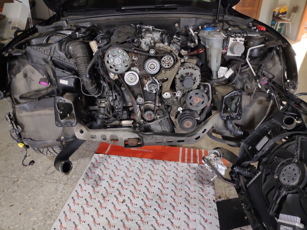

asm2001 Publicado 19 de Febrero del 2020 Denunciar Publicado 19 de Febrero del 2020 En 10/12/2019 a las 16:53, jhonysen dijo: Gracias, espero yo también tener suerte con él, jajajaja. No todo el frente, casi todo. Podía haber dejado el frente en posición de servicio tal cual dice el manual, pero como tampoco soy un erudito cambiando distribuciones pues prefiero perder algo más de tiempo y trabajar más cómodo y sobre seguro. Entonces lo que he hecho ha sido abrir el frente como un libro. Poco más tiempo lleva que dejándolo en posición de servicio, simplemente lo único que no sueltas son las tuverías del A/A. Te facilito una foto: madre mia que valor, solo verlo da miedo. por cierto, cuantos kms es el cambio en los b8? el mio es el 2.0TDI de 2015, creo que igual que el tuyo Responder
jhonysen Publicado 23 de Febrero del 2020 Autor Denunciar Publicado 23 de Febrero del 2020 En 19/02/2020 a las 19:53, asm2001 dijo: madre mia que valor, solo verlo da miedo. por cierto, cuantos kms es el cambio en los b8? el mio es el 2.0TDI de 2015, creo que igual que el tuyo Perdona, llevo unos días sin entrar por aquí. En el mío que es motor CAGA, pues si no me equivoco son 200000 kms o 10 años. Lo que antes suceda. En mi caso mi coche tiene 12 años y 212000 kms con lo que se cumplían los dos. Saludos. Responder

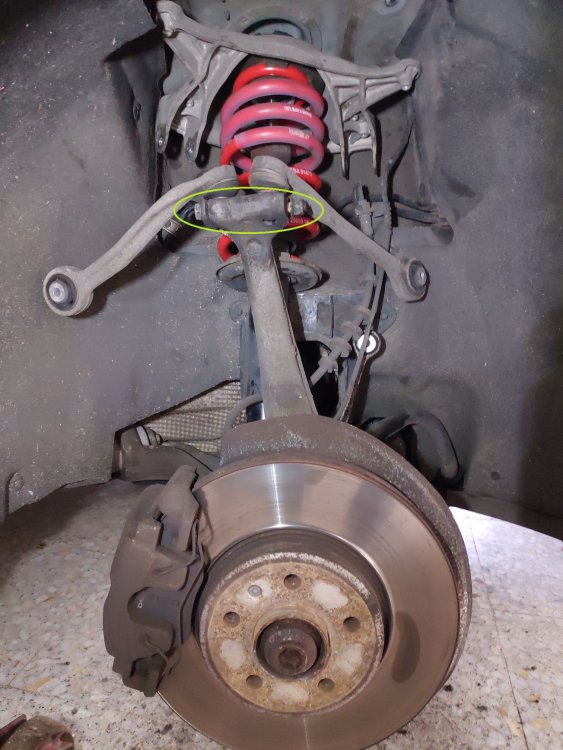

jhonysen Publicado 17 de Marzo del 2020 Autor Denunciar Publicado 17 de Marzo del 2020 hace 15 minutos, Farn68 dijo: Pues te contesto yo mismo! Los tornillos son de métrico 14 con rosca de 1'5 y hay dos tipos: cónicos o redondeados. Según el asiento de la llanta. Sobre el montaje, no hay nada peor que un tornillo que se resiste a salir...eso desilusiona un montón. Suerte qué pudiste desmontar quitando los brazos... Y aprovechando, te repito que te ha quedado guapísimo el coche con esa bajada y esas llantas!! Me encanta el resultado... Muchas gracias compañero, Los de las nuevas llantas son cónicos. Te garantizo que me jo..ó un montón no poder sacar uno de los tornillos, pero cuando al otro le pasó lo mismo se me quedó cara de tonto! Aunque seguramente era de esperar, no me lo acabo de explicar pero al ser un coche importado de Alemania con esto de la sal en las carreteras y si además no los tocaron en 10 años pues ya se sabe. Extraer los brazos desde arriba no es complicado pero una vez que metes los muelles cortos llegan los problemas porque al intentar introducir el tornillo toca en las espirales del nuevo muelles. En el muelle viejo no hay problema para sacarlo porque existe una separación grande entre las espirales. Más adelante, cuando termine la cuarentena, le sacaré unas buenas fotos. En esta todavía no le había puesto los tapabujes de audi. Saludos. Responder
Tineo Publicado 17 de Marzo del 2020 Denunciar Publicado 17 de Marzo del 2020 hace 3 horas, jhonysen dijo: ... Creo que cuando tenga que sustituir un brazo tendré que darle calor para poder sacarlo. Yo he cambiado los dos rodamientos de rueda y he podido soltar sin contratiempos ese tornillo pasante. También es cierto que hace cuatro o cinco años los he movido media vuelta previendo algo de este tipo. En 2007 me habia pasado exactamente lo mismo con el A4 B6. Responder
jhonysen Publicado 17 de Marzo del 2020 Autor Denunciar Publicado 17 de Marzo del 2020 hace 5 minutos, Tineo dijo: Yo he cambiado los dos rodamientos de rueda y he podido soltar sin contratiempos ese tornillo pasante. También es cierto que hace cuatro o cinco años los he movido media vuelta previendo algo de este tipo. En 2007 me habia pasado exactamente lo mismo con el A4 B6. Entiendo entonces que es un problema recurrente, así que a tí también te había sucedido en el b6? Y como lo has solucionado? Estoy pensando en sustituir los amortiguadores y me voy a encontrar con lo mismo, así que aprovechando el cambio lo suyo sería solucionar el problema. Tu fíjate como es el tema que en mi b5 lo he sacado de las dos ruedas sin problema las veces que hizo falta. Pero en el b8 ni rueda dcha ni rueda izq. Responder
Tineo Publicado 17 de Marzo del 2020 Denunciar Publicado 17 de Marzo del 2020 Hay herramientas específicas como esta https://www.bt-ingenieros.com/extractores-de-rotulas/1195-extractor-de-tornillo-fijador-de-rotulas-en-manguetas-vag.html pero lo mejor que puedes hacer es comprarte los tornillos nuevos ya que vas a tener que darles madera. En mi caso salieron al revés cortando la cabeza del tornillo y luego botador. Sé que hubo gente que tuvo que sacar todo con mangueta y extraerlos en prensa. Responder
jhonysen Publicado 18 de Marzo del 2020 Autor Denunciar Publicado 18 de Marzo del 2020 (editado) hace 11 horas, Tineo dijo: Hay herramientas específicas como esta https://www.bt-ingenieros.com/extractores-de-rotulas/1195-extractor-de-tornillo-fijador-de-rotulas-en-manguetas-vag.html pero lo mejor que puedes hacer es comprarte los tornillos nuevos ya que vas a tener que darles madera. En mi caso salieron al revés cortando la cabeza del tornillo y luego botador. Sé que hubo gente que tuvo que sacar todo con mangueta y extraerlos en prensa. Entiendo que esa herramienta es un botador. Ya intenté sacarlo con un botador y no hubo manera me da que voy a tener que sacar la mangueta... Porque como bien dices lo de la prensa será suficiente, eso espero. Gracias. Editado 18 de Marzo del 2020 por jhonysen Responder
