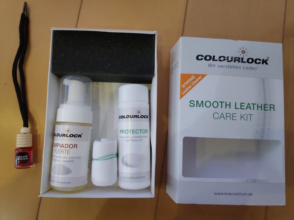

Comenzamos con el tratamiento para los asientos de piel, continúo con posible cambio de volante y termino con sistema Android compatible.
Antes de nada quiero agradecer a @asanchezb por la recomendación del producto en cuestión.
Días atrás me llegó el pedido y ayer le he podido aplicar el limpiador. Creo que voy a tener que darle otra pasada, sobre todo al asiento del conductor porque todavía se ha quedado un poco brillante y oscurecido con respecto al resto, supongo que por el exceso de nivea que le había dado el anterior propietario así como el roce diario de la ropa al ser el asiento más usado con diferencia.  Cuando vea que ya están bien limpios le aplicaré el protector. El trato por parte del vendedor ha sido excelente, a parte de que los usuarios de este foro tenemos un 10% de descuento, me ha regalado un ambientador con aroma a fresa, mi preferido. Sí, ya se que soy un poco hortera, jajajaja.

Para el cuero (renovación e hidratado) compré varios productos, pero el que mejor resultado me ha dado fue este Kit de lijas, tinte y fijador:

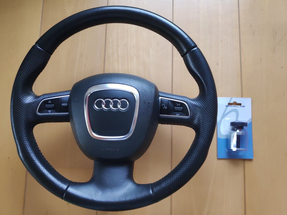

Ya me ha llegado el "nuevo" volante. Finalmente me he decído por el de tres palos que corresponde a nuestros b8.
Estuve mirando el de los b8.5 que a parte de ser bastante más caros no me acababan de satisfacer y los del b9 que sí me gustaban pero se iban de precio y además había que tocar el cableado.
Tambíen me ha llegado el útil para extraer lo brazos de los limpias, que suelen dar mucha guerra para sacarlos y espero que esta herramienta me facilite el trabajo.
