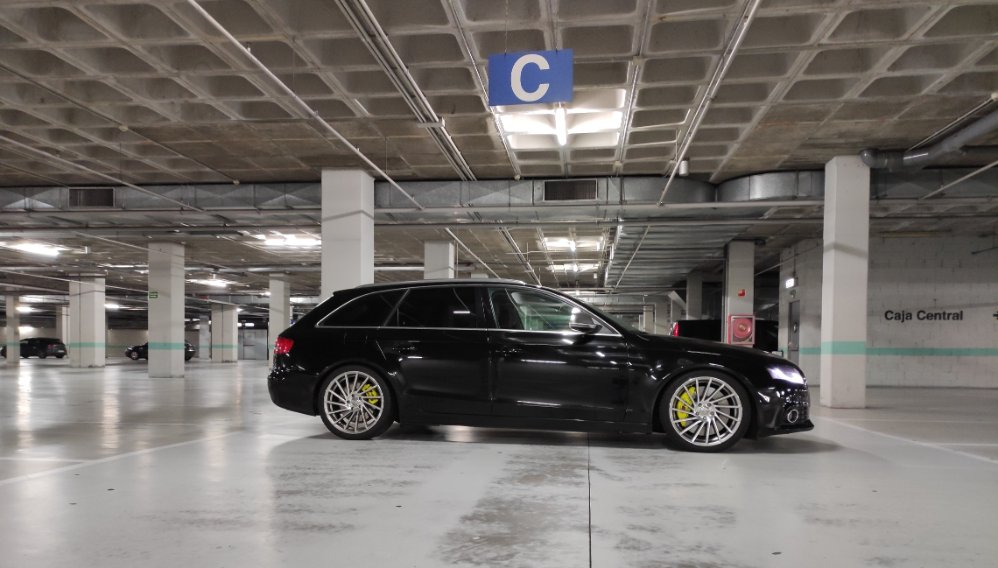

jhonysen Publicado 22 de Febrero del 2021 Autor Denunciar Publicado 22 de Febrero del 2021 Una de parking! Responder
Moncho2 Publicado 22 de Febrero del 2021 Denunciar Publicado 22 de Febrero del 2021 hace 2 horas, jhonysen dijo: Una de parking! Que chulada Esta a la altura que me gustaría que estuviese el mío....pero ya de serie (suspensión deportiva) me roza en algunos sitios.... No me atrevo. Responder
jhonysen Publicado 24 de Febrero del 2021 Autor Denunciar Publicado 24 de Febrero del 2021 En 22/2/2021 a las 21:09, Moncho2 dijo: Que chulada Esta a la altura que me gustaría que estuviese el mío....pero ya de serie (suspensión deportiva) me roza en algunos sitios.... No me atrevo. Gracias Moncho2, todo el mundo comprando SUVs y cuatro matados como yo bajando el coche.. me encanta ir contracorriente, jajajaja. Saudos compañeiro! Responder
Tineo Publicado 24 de Febrero del 2021 Denunciar Publicado 24 de Febrero del 2021 esta muy guapo! hace 7 horas, jhonysen dijo: Gracias Moncho2, todo el mundo comprando SUVs y cuatro matados como yo bajando el coche.. me encanta ir contracorriente, jajajaja. Saudos compañeiro! suvs, esos perolos de dinámica de conduccion deplorable Responder
