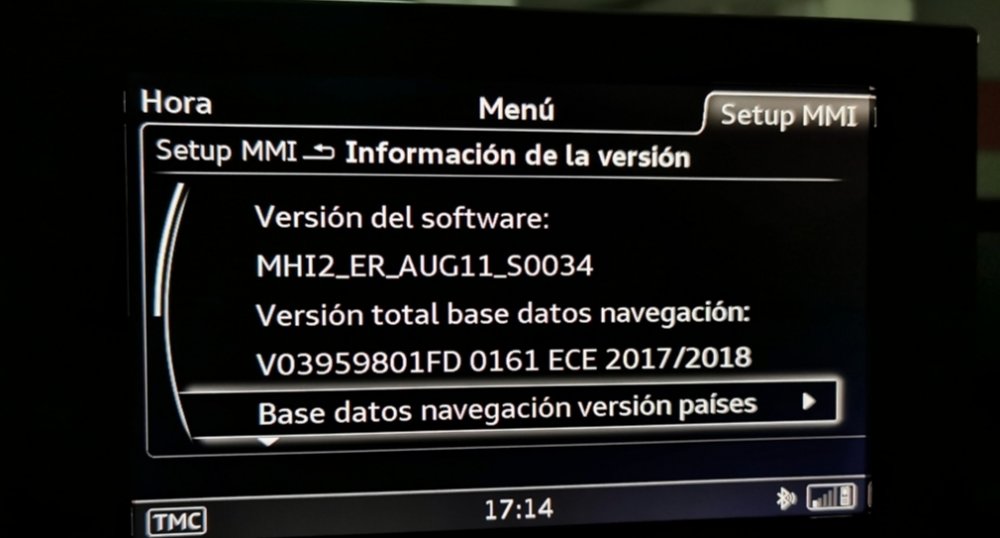

Jesmonts Publicado 6 de Diciembre del 2019 Denunciar Publicado 6 de Diciembre del 2019 buenas compañeros, me he comprado un A7 del 2015 y estoy aqui en elforoqueno parode leer todos los temas. Muy utiles la verdad. El problema que tengo esque no he visto nada con el MMI con la version como la mia. he leido cantidad de comentarios y la verdad estoy algo liado. alguien me puede facilitar que tipo de MMI tengo y que cosas no puede hacer? tarjeta Sim no tiene ranura asi que me olvido de AUDI CONMECT no? Responder
Bossweb Publicado 7 de Diciembre del 2019 Denunciar Publicado 7 de Diciembre del 2019 hace 12 horas, Jesmonts dijo: buenas compañeros, me he comprado un A7 del 2015 y estoy aqui en elforoqueno parode leer todos los temas. Muy utiles la verdad. El problema que tengo esque no he visto nada con el MMI con la version como la mia. he leido cantidad de comentarios y la verdad estoy algo liado. alguien me puede facilitar que tipo de MMI tengo y que cosas no puede hacer? tarjeta Sim no tiene ranura asi que me olvido de AUDI CONMECT no? te acababa de responder en el otro hilo. Ese firmware es de los primeros que sacaron para las unidades Mib2. Es actualizable a las últimas versiones disponibles para nuestras unidades, la 3634 o la 3663. Una vez que estés con esa versión, puedes hacerle el "Hack" a la unidad, y disponer de Android Auto o CarPlay Eso sí, tendrás que pasar por caja porque no es un proceso sencillo y rápido. Yo tengo localizado a 3 personas, que lo hacen vía remota entre 100-250€ Aunque no tengamos Audi Connect o ranura SIM, eso es independiente, el Android Auto funciona por bluetooth. Responder

Jesmonts Publicado 16 de Diciembre del 2019 Autor Denunciar Publicado 16 de Diciembre del 2019 buenas acabo de ir a la AUDI y medicen queel firmware no se actualiza, solo cuando hay algun tipo de error y actualizandoa otra version se quita. Pero que actualizar asi porquesi, no. Que me decis? Responder
Jesmonts Publicado 16 de Diciembre del 2019 Autor Denunciar Publicado 16 de Diciembre del 2019 me confirman desde otra Audi que los software solo se actualizan si el fabricante manda la circular para determinados modelos de coches. Que noe actualizan como los moviles para que me entendais no es un proceso de mejoras sino por fallosque tengan los coches. Responder
Jesmonts Publicado 16 de Diciembre del 2019 Autor Denunciar Publicado 16 de Diciembre del 2019 de echo, me comentan que la ultima actualizacion que se le ha dado ha sido en junio 2019. Responder
Bossweb Publicado 16 de Diciembre del 2019 Denunciar Publicado 16 de Diciembre del 2019 hace 46 minutos, Jesmonts dijo: me confirman desde otra Audi que los software solo se actualizan si el fabricante manda la circular para determinados modelos de coches. Que noe actualizan como los moviles para que me entendais no es un proceso de mejoras sino por fallosque tengan los coches. La versión que tu tienes no es muy común, ya que suelen ser las AU57x ... y no la AUG11 como tienes tu. No obstante, ya te digo yo que esa versión es de las primeras que salieron para los Mib2 como los nuestros. Aquí tienes una versión como la tuya, pero con la P0034. Esa P quiere decir que es una versión con la que salió el coche de fabrica (Production). https://www.digital-eliteboard.com/threads/audi-4g-4-generation-infos-softwareversion-mxxx-oder-clux.476613/ En tu caso, si tienes la S (Servicio Técnico), es porque en algún momento, te han parcheado esa versión (que no quiere decir que te la hayan actualizado o subido de versión como tal) Las versiones de los MMI, se pueden actualizar independientemente de que el coche tenga o no errores, es mas. Es que no tiene nada que ver, vamos. Es compatible tener un software antiguo de MMI con tener mapas actualizados, o viceversa. Responder
Bossweb Publicado 16 de Diciembre del 2019 Denunciar Publicado 16 de Diciembre del 2019 Aunque no es una fuente oficial de AUDI, en esta URL puedes comprobar fácil y rápidamente la ultima versión compatible de tu MMI, así como los últimos mapas disponibles. https://upgrademyaudi.net/check-upgrade/ Como puedes comprobar, si metes el nombre completo de tu firmware del MMI, veras que la ultima que puedes poner es la MHI2_ER_AU57X_P3634 (aunque también tiene la K3663). Las letras P, S, K significan el origen desde donde se produjo o se hizo la actualización. Los números XXXX marcan el "nivel de actualización" que llevas Responder
Bossweb Publicado 16 de Diciembre del 2019 Denunciar Publicado 16 de Diciembre del 2019 hace 14 minutos, Jesmonts dijo: de echo, me comentan que la ultima actualizacion que se le ha dado ha sido en junio 2019. puede que esté "parcheada" en Junio de 2019, pero no quiere decir que la versión sea de Junio de 2019. Por poner un ejemplo muy tonto; tu puedes tener un Windows7 actualizado a fecha de Junio de 2019, pero sigue sin ser el Sistema operativo mas actual del mercado, no se si me explico De hecho, si quieres tener y activar el Android Auto, con la S0034 es imposible, necesitas una 3xxx que son las que ya son mas nuevas y lo permiten Responder
Jesmonts Publicado 16 de Diciembre del 2019 Autor Denunciar Publicado 16 de Diciembre del 2019 la verdad es que esta bastante claro de que hay versiones mas nuevas. lo que veo son en que consisten las mejoras. No te explica en que han mejorado. Cada concesionario dice una cosa diferente, aunque en este caso he hablado con dos hoy mismo y me han dicho lo mismo, parece un cachondeo. Responder
Bossweb Publicado 16 de Diciembre del 2019 Denunciar Publicado 16 de Diciembre del 2019 hace 15 minutos, Jesmonts dijo: la verdad es que esta bastante claro de que hay versiones mas nuevas. lo que veo son en que consisten las mejoras. No te explica en que han mejorado. Cada concesionario dice una cosa diferente, aunque en este caso he hablado con dos hoy mismo y me han dicho lo mismo, parece un cachondeo. Los concesionarios en determinadas cosas técnicas están en braguitas! La duda que me surgió para diferenciar si mis faros eran o no Matrix LED; llamé a 2 concesionarios para ver si me lo confirmaban ya fuese con bastidor o fotos, y en ambos me decían por diferentes motivos que sí, que eran Matrix. Hasta que finalmente, yo mismo tanto por fotos como buscando info por internet, ya vi como diferenciarlos. Llamé a un tercer concesionario y ahí ya sí, me confirmaron que eran los de LED normales. Así que, en este caso, puede pasar algo parecido. Pero vamos, que existir, ya te digo yo que existen, pero lo desconocen totalmente Responder
DiegoFR Publicado 5 de Marzo del 2020 Denunciar Publicado 5 de Marzo del 2020 Aprovecho este hilo para comentar que hoy he estado en el concesionario porque mi coche tenía dos campañas pendientes y una era actualizar el MMI. Yo tenía la MHI2_ER_AUG11_P0034 y ahora tiene la misma que se menciona aquí, la MHI2_ER_AUG11_S0034. Me parece curioso que si hay versiones más recientes no la hayan puesto y por lo que quiero intuir con lo que decís aquí, lo que se habría hecho es parchear la versión anterior para corregir algún error. Responder
