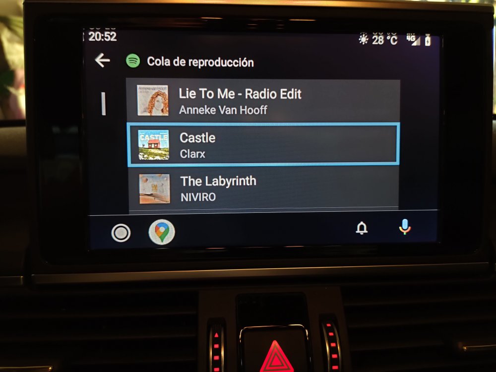

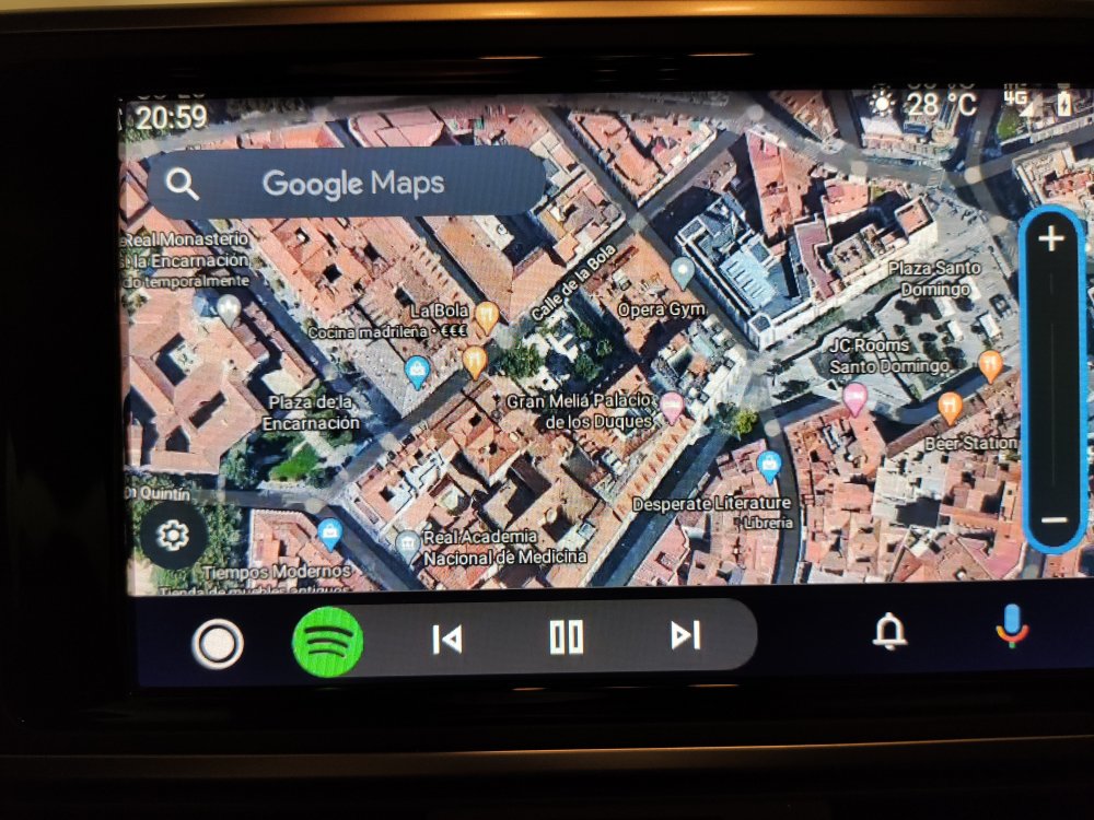

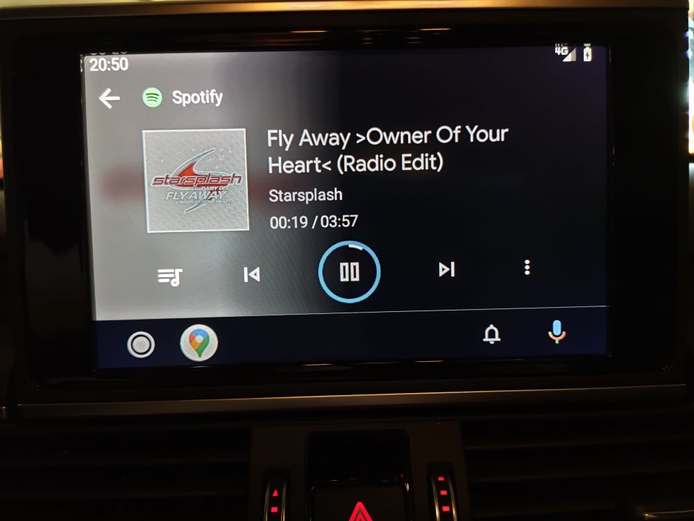

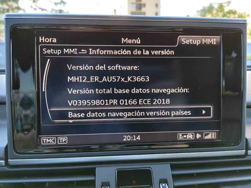

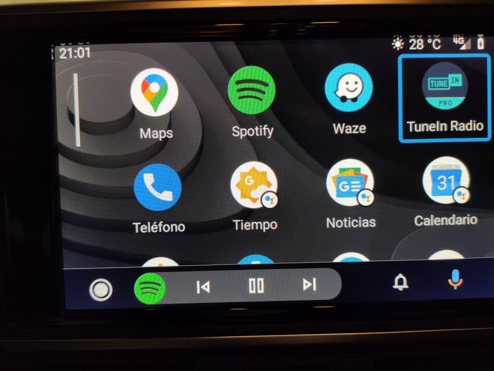

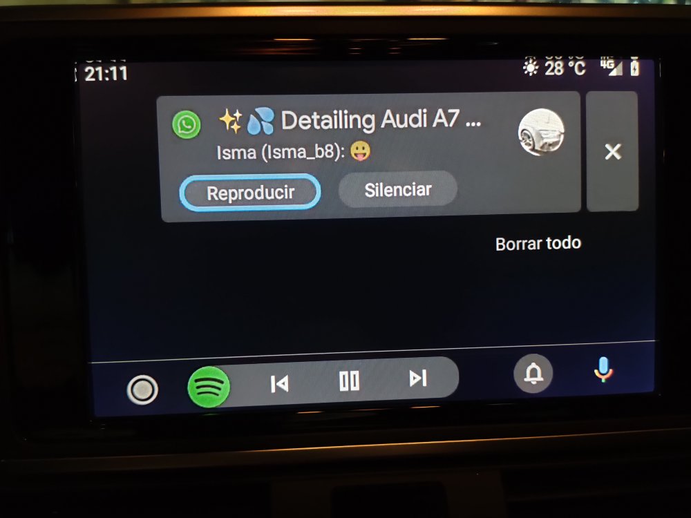

Bossweb Publicado 8 de Julio del 2020 Denunciar Publicado 8 de Julio del 2020 hace 4 horas, DiegoFR dijo: Gracias @isma_B8 ¿Entiendo que esa persona que se conecta remotamente también os actualizó la versión del MMI, o sólo era para modificar el software y el firmware lo instalasteis previamente? El proceso completo dura aproximadamente 1 hora, lo unico que para ganar tiempo, lo correcto es que antes de conectarse mi colega, ya tengas los 2 update de los Firmware metidos. Primero el P3634 (unos 35 min.) y una vez que termine ya puedes cargar el segundo firmware que es el mas actualizado ahora mismo, el K3663 (unos 15 min. aprox ya que la actualización gorda es la primera, y en tu caso aun mas que tiene un firmware super antiguo, de los primeros que salieron) La interface USB-Ethernet que necesitas es este modelo en concreto: https://www.amazon.es/gp/product/B0000ATAD5/ref=ppx_yo_dt_b_asin_title_o01_s00?ie=UTF8&psc=1 Hay otros modelos que incorporan ese mismo chipset, pero te aconsejo que pilles este Al tenerse que conectar en remoto a tu VAGCOM y a su vez al coche, en este caso el OBDeleven queda descartado, así que tendrías que agenciarte un VAGCOM. Yo use el v18.9.0 El proceso, el ya se encarga de dejartelo todo en su sitio, Activación y Licencias Lifetime Responder

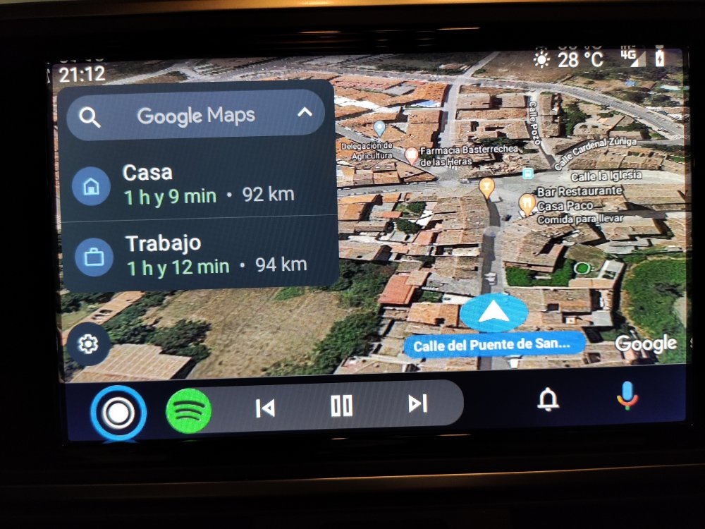

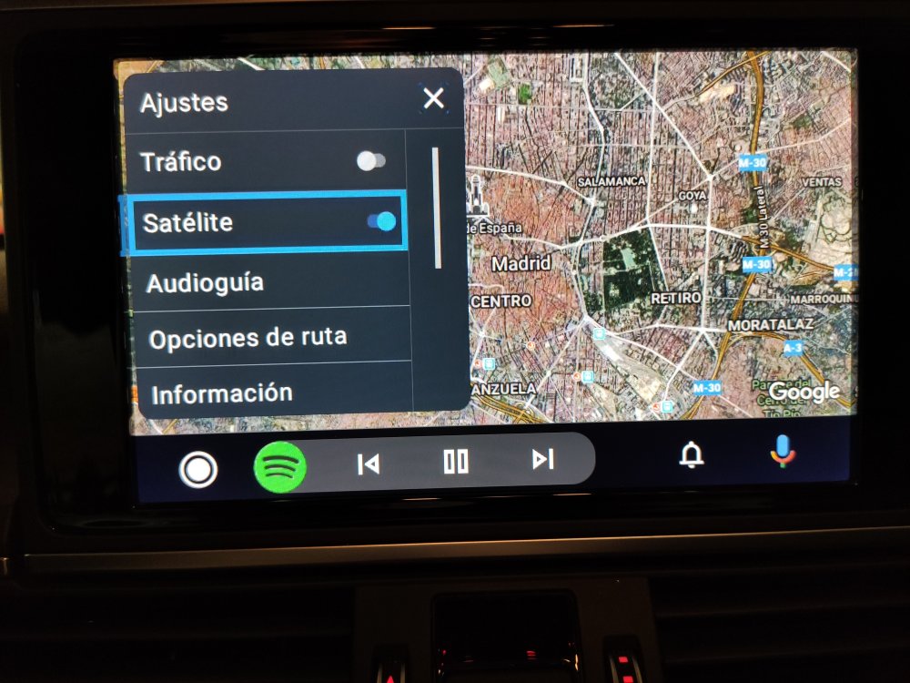

Jesmonts Publicado 8 de Julio del 2020 Autor Denunciar Publicado 8 de Julio del 2020 hace 21 horas, Bossweb dijo: Buenas! Como te ha comentado @isma_B8, el jueves pasado, un contacto mío de hace tiempo, nos activó de manera "oficial", la posibilidad de tener Android Auto así como las futuras actualizaciones de mapas en nuestros MMI Mib2. Por la versión de tu firmware, el navegador es el mismo que el nuestro, lo único que el tuyo es bastante más antiguo que la versión que teníamos nosotros, S2519, pero podrías activarlo sin problemas Las versión 3634 o 3663, son las últimas disponibles y en las cuales ya se puede activar el Android Auto (ó CarPlay) Personalmente, prefiero mantener todo el equipamiento original en vez de montar pantallas chinas, que con el tiempo, dios sabe cómo saldrán o que problemas puede dar que precio te ha salido y si hay posibilidad de que subas un viddo o fotos del resultado... podrías? Responder
Bossweb Publicado 8 de Julio del 2020 Denunciar Publicado 8 de Julio del 2020 hace 6 minutos, Jesmonts dijo: que precio te ha salido y si hay posibilidad de que subas un viddo o fotos del resultado... podrías? Vídeo no tengo, pero por fotos ya puedes ver el resultado y la interface tal cual queda Luego ya es cosa de que cada uno le aparezcan las app en el menú inicio (compatibles) que tenga instaladas en su móvil Ahora mismo tengo el coche en el taller por otro asunto, pero bueno, si quieres, lo mismo @isma_B8 te puede hacer uno. Lo único que el usa Apple Car Play El precio, tendrías que hablarlo con el, pero unos 150€, no más Responder
