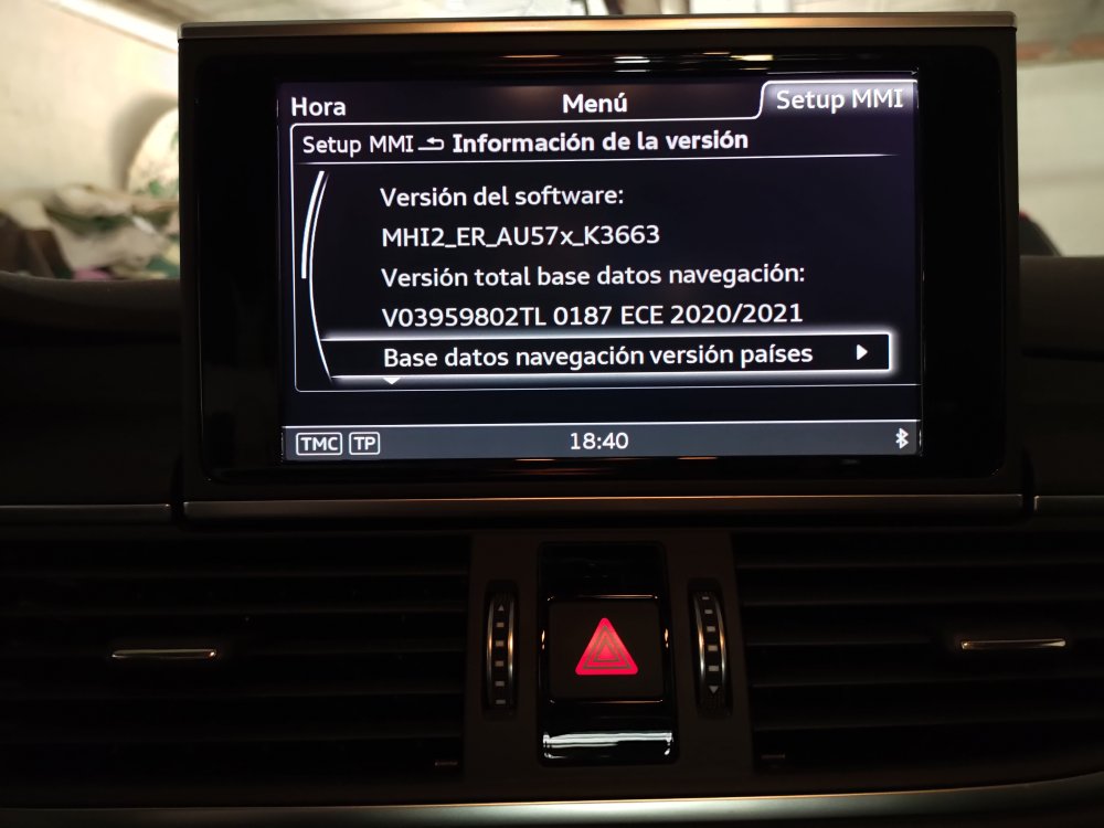

Bossweb Publicado 22 de Julio del 2020 Denunciar Publicado 22 de Julio del 2020 @KIKELU por cierto, que se me olvido comentarlo antes. En la Audi VerifyCar, me informaron en su día de otra campaña, pero en este caso era de una actualización del software del MMI. Cuando compre el coche tenia la MHI2_ER_AU57x_K2519_2, y al oir eso, y a sabiendas que había gente con A7 ReStyling con el mio con Android Auto, pensé que me pondría ya el ltimo Firmware disponible para el MMI, y ya tendria listo para el Android Auto!! ... pero NO , cuando recogí el coche comprobé que el firmware o "actualización" que me habían metido era la MHI2_ER_AU57x_S2519_1. Así que realmente no era ninguna versión nueva, lo único que hicieron un "parcheo" de la 2519, y con esa versión no se podía aun activar el Android Auto. Aunque puse una queja en Audi, diciendo que como podía ser que A7´s de 2016 y 2017 que tienen exactamente el mismo MMI que el mio, si podían tener un software mas nuevo al mio, y que ellos me actualizaban a un software totalmente obsoleto! No sirvio de nada, y la respuesta fue que ellos me cargaron la versión que les mandaban desde Fabrica ... Responder
