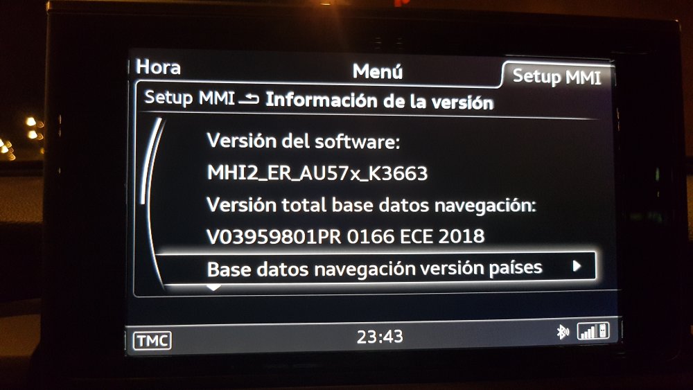

isma_B8 Publicado 24 de Julio del 2020 Denunciar Publicado 24 de Julio del 2020 hace 18 minutos, Chorrog dijo: Ósea que aunque yo encontrase los del 2020 por internet, y fueran los buenos, no me dejaría actualizar porque necesita un código de activación? A mi me vino actualizado a 2018 con firmware original de 2015. No me entero mucho Es como dice @Bossweb. Es decir, si tu hoy quieres poner los mapas de 2020 puedes, sin actualizar MMI, pero previo pago en Audi o a quien te consiga ese código de activación. Saludos! Responder

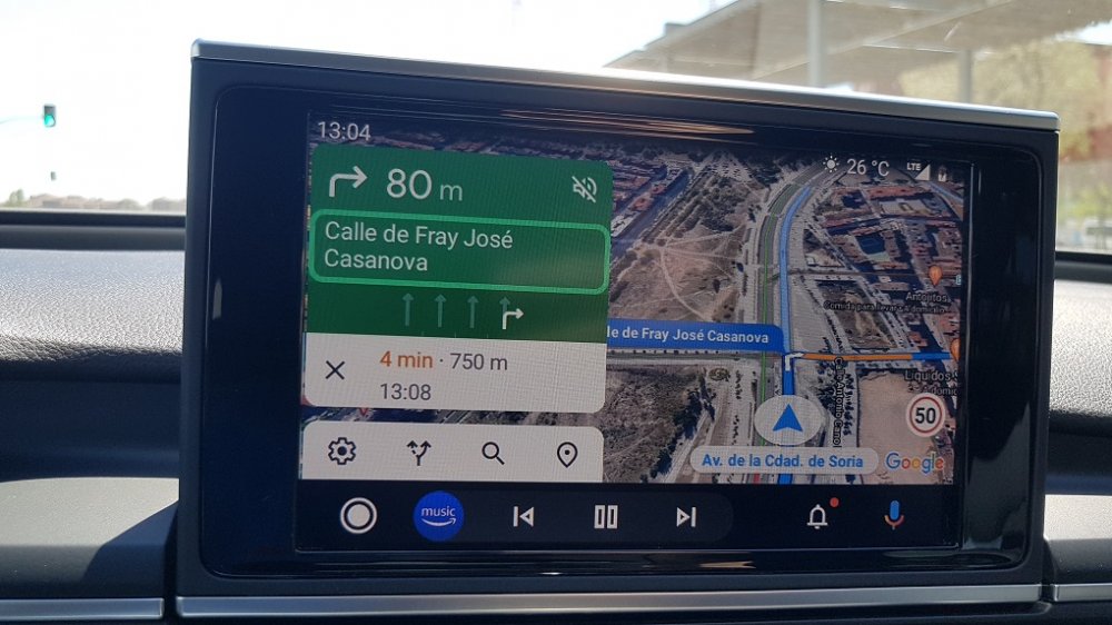

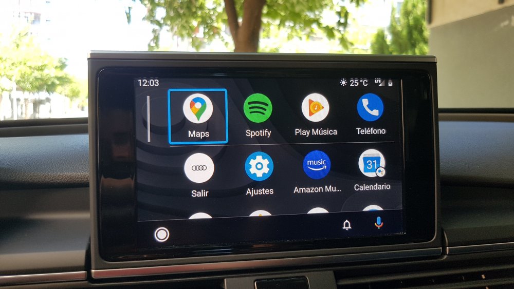

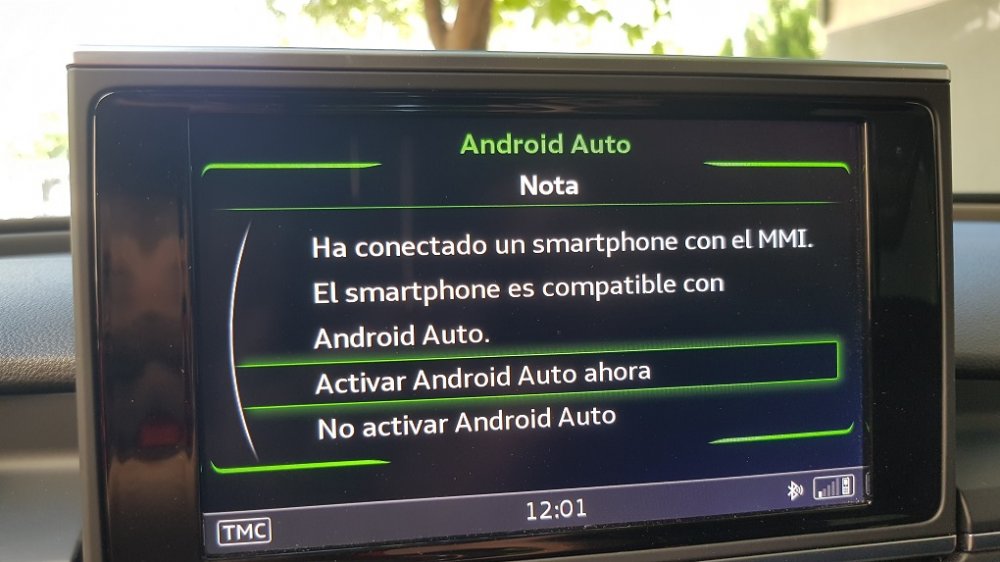

carlos031981 Publicado 2 de Agosto del 2020 Denunciar Publicado 2 de Agosto del 2020 Buenas tardes a todos. Después de unos días de preparativos, esta mañana hemos podido activar el Car Play/ Android Auto en mi A6 C 7.5 del 2015. Quiero dar las gracias al compañero @Bossweb , sin el esto no hubiera sido posible, gracias por la paciencia y por aclararme todas las dudas que tenia y que no fueron pocas, con gente así da gusto. Os pongo unas fotillos de como ha quedado, ahora es otro coche . Responder
Bossweb Publicado 2 de Agosto del 2020 Denunciar Publicado 2 de Agosto del 2020 hace 1 hora, carlos031981 dijo: Buenas tardes a todos. Después de unos días de preparativos, esta mañana hemos podido activar el Car Play/ Android Auto en mi A6 C 7.5 del 2015. Quiero dar las gracias al compañero @Bossweb , sin el esto no hubiera sido posible, gracias por la paciencia y por aclararme todas las dudas que tenia y que no fueron pocas, con gente así da gusto. Os pongo unas fotillos de como ha quedado, ahora es otro coche . @carlos031981 Gracias! Ha costado algo más de lo previsto pero bueno, ya lo tienes funcionando! Solo te queda cargar los mapas 2020-2021 y 100% Full el trabajo! Responder
carlos031981 Publicado 2 de Agosto del 2020 Denunciar Publicado 2 de Agosto del 2020 hace 54 minutos, Bossweb dijo: @carlos031981 Gracias! Ha costado algo más de lo previsto pero bueno, ya lo tienes funcionando! Solo te queda cargar los mapas 2020-2021 y 100% Full el trabajo! Si, correcto, quedamos que me los pasa mañana por la mañana Responder
isma_B8 Publicado 3 de Agosto del 2020 Denunciar Publicado 3 de Agosto del 2020 hace 15 horas, Bossweb dijo: @carlos031981 Gracias! Ha costado algo más de lo previsto pero bueno, ya lo tienes funcionando! Solo te queda cargar los mapas 2020-2021 y 100% Full el trabajo! La verdad, que es un extra muy útil. Gran descubrimiento gracias a @Bossweb!!! Saludos.! Responder
DiegoFR Publicado 3 de Agosto del 2020 Denunciar Publicado 3 de Agosto del 2020 hace 17 horas, Bossweb dijo: @carlos031981 Gracias! Ha costado algo más de lo previsto pero bueno, ya lo tienes funcionando! Solo te queda cargar los mapas 2020-2021 y 100% Full el trabajo! ¿Lo has hecho tú, o neceistáis contactar con alguien que se conecte remotamente como se comentó más atrás? Responder
Bossweb Publicado 3 de Agosto del 2020 Denunciar Publicado 3 de Agosto del 2020 hace 21 minutos, DiegoFR dijo: ¿Lo has hecho tú, o neceistáis contactar con alguien que se conecte remotamente como se comentó más atrás? No, aunque el proceso ya me lo sé por completo, nos lo hace un conocido mío en remoto La primera parte del proceso no tiene mucha complicación, lo delicado es la parte en la que se accede al Mib2 y se hacen las modificaciones Contando con mi coche, ya nos lo ha activado a 5 personas, y todo perfecto... Android Auto/CarPlay así como las licencias de los mapas! Así que si alguien le interesa, que me lo diga Responder
