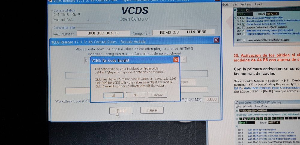

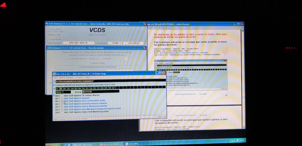

Hoy he bajado al coche y parece que no me deja codificar nada de primeras... no lo entiendo. Pongo capturas de algún ejemplo de activación que estaba intentando y el mensaje:
por ejemplo: Activación de pitidos al abrir y cerrar el coche:
-Fotos act1a y act1b: Marco el bit2 como esta en la guia y al cerrar pantalla y en la anterior hacer "do it" me sale el mensaje. He leído buscado info y por lo que he leido es tan fácil como darle a SI y que el VCDS establezca esos parámetros automaticamente, tambien hay otra opción que te permite meterlos tu manualmente ya que corresponden al concesionario...etc
Os ha aparecido a alguno? Imagino que habréis dado a la opción 1 no?.
Aun así me resulta muy extraño porque en la primera activación no me ha aparecido nada de esto...y ahora si.

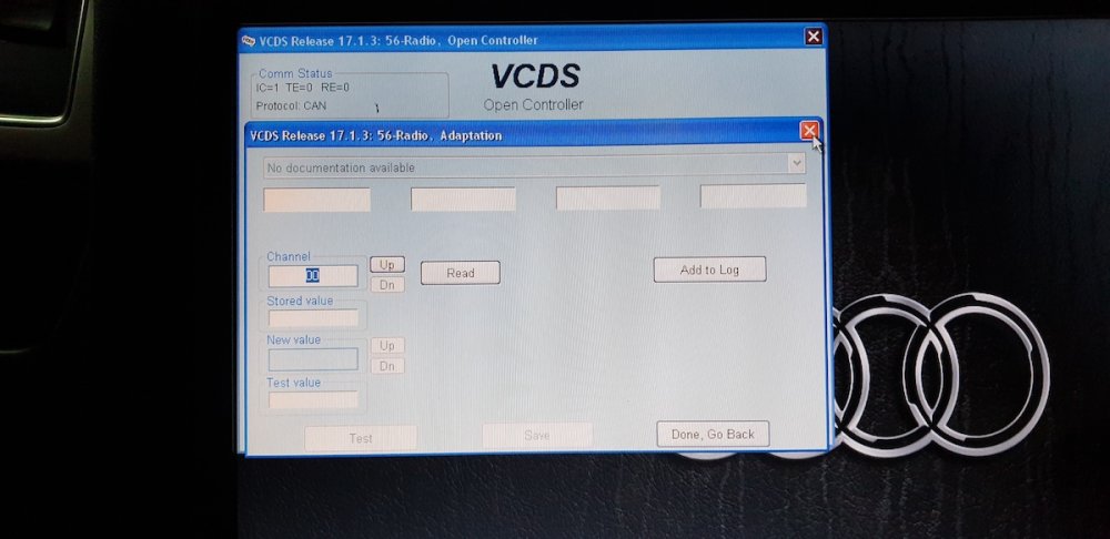

Otra cosa que me ha pasado, he intentado hacer la activacion del nivel de batería en el MMI y al entrar en el modulo todo ok pero al entrar en adaptación me aparece todo deshabilitado y si puso en el up o down me aparecen errores en las 4 casillas superiores. A que puede ser debido esto?, el cable funciona y no tengo ningun error y la radio funciona perfectamente. (foto act2)
