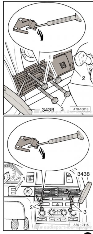

carminat Publicado 8 de Diciembre del 2019 Denunciar Publicado 8 de Diciembre del 2019 Porfa alguien con Etka y/o Elsa me podría mirar cómo desmontar el panel que va desde el cuadro cuentakm hasta el MMI? quisiera desmontarlo para pintarlo. gracias! Responder
Serjio Publicado 8 de Diciembre del 2019 Denunciar Publicado 8 de Diciembre del 2019 A ver si lo ve @juliaars2000 que es el que se me viene a la cabeza que lo hizo recientemente. Responder
juliaars2000 Publicado 8 de Diciembre del 2019 Denunciar Publicado 8 de Diciembre del 2019 hace 3 horas, Serjio dijo: A ver si lo ve @juliaars2000 que es el que se me viene a la cabeza que lo hizo recientemente. Presente !! Tendrás que desmontar los aireadores centrales, necesitas herramienta especial. Por aliexpress la venden. También tendrás que sacar el aireador lado conductor 3/4 de lo mismo. Con cuidado que es de mirame y no me toques. una vez quitado lo que comento verás los tornillos de llave 8mm y el cuadro de agujas sale con el panel. Yo también lo voy a pintar más adelante. ¿De que color lo vas a pintar y como? Responder
carminat Publicado 8 de Diciembre del 2019 Autor Denunciar Publicado 8 de Diciembre del 2019 Hola @juliaars2000 que herramientas de extracción aireadores son???? Enlace!!!! Porfa me gustaría pintarlo negro brillo... o tal vez plata brillo... Responder
carminat Publicado 8 de Diciembre del 2019 Autor Denunciar Publicado 8 de Diciembre del 2019 Creo voy a olvidar el tema... según Elsa es un asunto bastante delicado... Responder
juliaars2000 Publicado 8 de Diciembre del 2019 Denunciar Publicado 8 de Diciembre del 2019 Solo son 4 clips, yo los arranqué de cuajo, mi sudor me costó pero no es lo más recomendable jajaja Responder
carminat Publicado 9 de Diciembre del 2019 Autor Denunciar Publicado 9 de Diciembre del 2019 La herramienta que es el ganchito? Tiene alguna zona donde enganchar para tirar? Responder
Alvaro_A4 Publicado 13 de Diciembre del 2019 Denunciar Publicado 13 de Diciembre del 2019 En 9/12/2019 a las 10:18, carminat dijo: La herramienta que es el ganchito? Tiene alguna zona donde enganchar para tirar? Esa herramienta no es necesaria, al menos a mi no me hizo falta, es muy sencillo de sacar, con 2 destornilladores finos finos, sale todo sin problema. Siendo un poco mañoso, cuidado no romper las cogidas y ya está. Responder
carminat Publicado 13 de Diciembre del 2019 Autor Denunciar Publicado 13 de Diciembre del 2019 @Alvaro_A4 y después de quitar las rejillas ya se accede a los tornillos y se extrae el panel o previamente hay que quitar botones o algo? gracias Responder
juliaars2000 Publicado 13 de Diciembre del 2019 Denunciar Publicado 13 de Diciembre del 2019 Una vez quitado se dejan ver, son de 8mm hexagonales. El cuadro de agujas creo recordar que de 5mm Responder
Alvaro_A4 Publicado 13 de Diciembre del 2019 Denunciar Publicado 13 de Diciembre del 2019 hace 2 horas, carminat dijo: @Alvaro_A4 y después de quitar las rejillas ya se accede a los tornillos y se extrae el panel o previamente hay que quitar botones o algo? gracias Si hay que sacar los botones, que creo recordar que salían haciendo palanca con algo que no deje marca y despues como te dice el compañero se ven los tornillos. Responder
