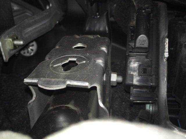

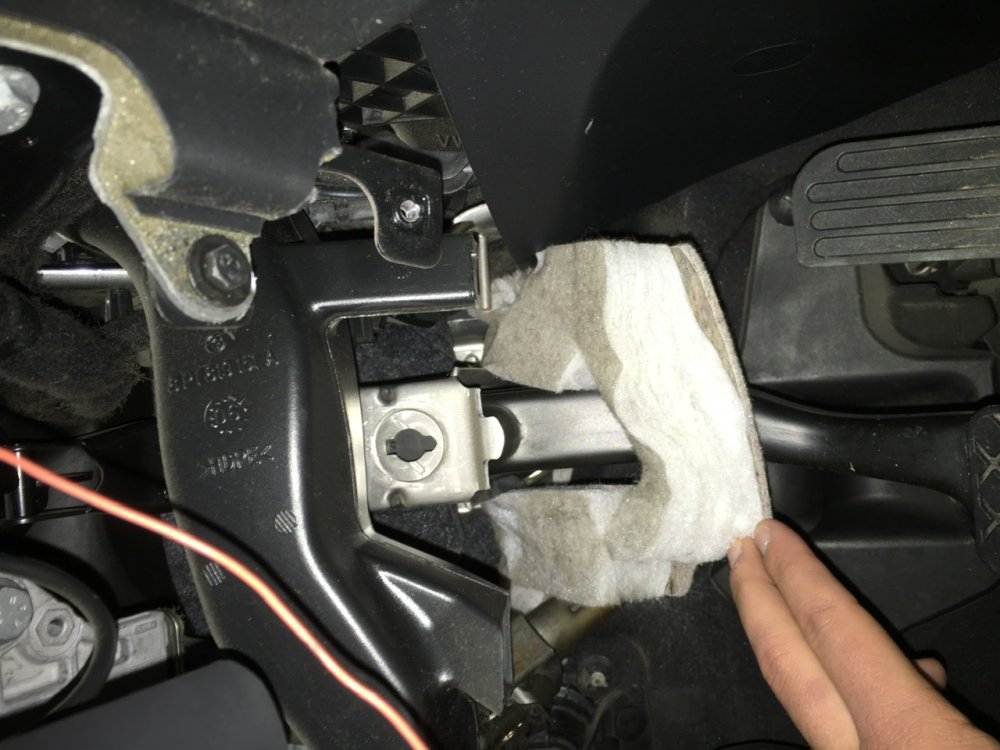

MIGUEL.AUDI.A3 Publicado 9 de Diciembre del 2019 Autor Denunciar Publicado 9 de Diciembre del 2019 Desmonté la parte de debajo del volante pero no lo veo, dejo un par de fotos a ver si me podéis ayudar. Gracias. Responder
