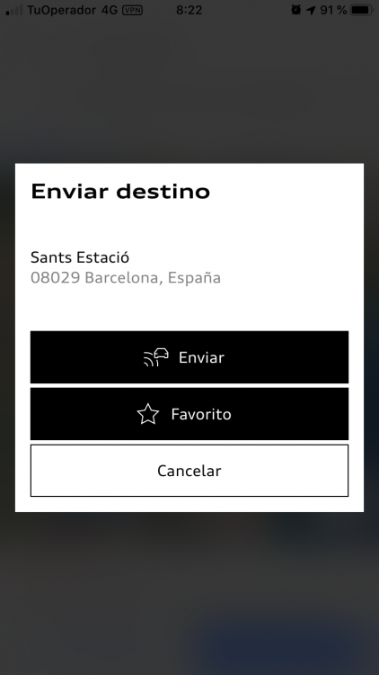

Lo acabo de hacer hace un rato y los pasos son los que aparecen:
compartir, ; myAudi ; enviará a favoritos o Enviad (eso he hecho) ; destinos recibidos y ya está.  Aparecen detalles y opiniones de google.
