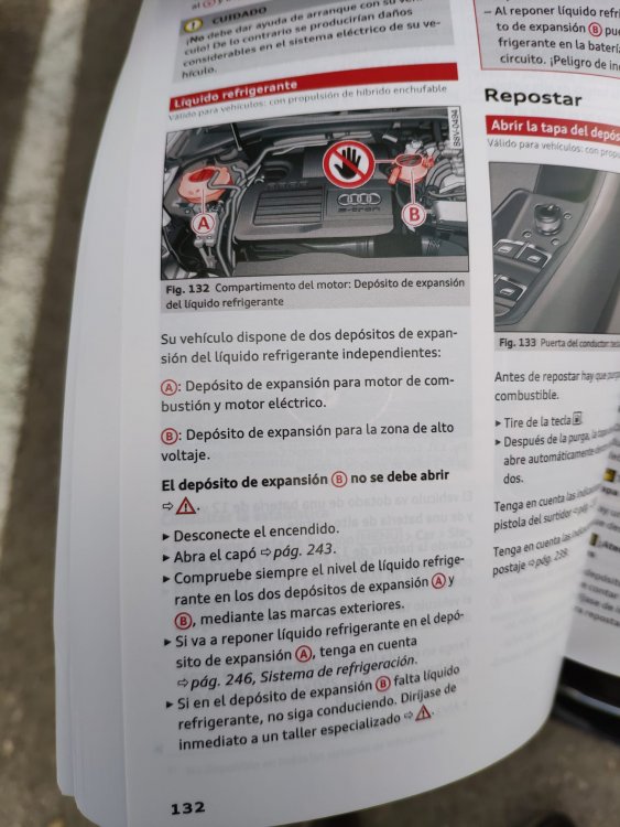

c0unter Publicado 10 de Diciembre del 2019 Denunciar Publicado 10 de Diciembre del 2019 Buenas, Se me ha encendido una alerta por falta de líquido refrigerante y cuando he ido a comprobarlo, he visto que el nivel estaba correctamente entre el mín y el máx. Entonces, revisando el manual, veo que hay un segundo vaso de expansión para "la zona de alto voltaje", y este vaso, efectivamente, está bajo la marca de mín. El problema es que el tapón de éste está sellado con una brida y una etiqueta de "no tocar". En el manual indica que si salta alerta para este depósito deberé dirigirme al taller. Para el otro depósito hay instrucciones para rellenarlo uno mismo. ¿Alguien sabe por qué no se puede rellenar este depósito uno mismo? No me apetece mucho pasar por el taller para que me claven por cortar una brida, rellenar con líquido refrigerante y volver a poner brida... Os pongo una foto del manual (el depósito en cuestión es el "B"): Saludos! Responder
Carlisu84 Publicado 16 de Diciembre del 2019 Denunciar Publicado 16 de Diciembre del 2019 En 10/12/2019 a las 11:14, c0unter dijo: ¿Alguien sabe por qué no se puede rellenar este depósito uno mismo? No me apetece mucho pasar por el taller para que me claven por cortar una brida, rellenar con líquido refrigerante y volver a poner brida... Os pongo una foto del manual (el depósito en cuestión es el "B"): Saludos! Pues no tengo ni idea de esto y menos sin mirarlo, pero quizás cabe la posibilidad de que no lleve el mismo tipo de refrigerante. En estos casos el manual de taller vendría bien tenerlo. Haber si lo averiguas y nos lo cuentas. Un saludo Responder
FELIX ASPERILLA MUÑOZ Publicado 29 de Julio del 2021 Denunciar Publicado 29 de Julio del 2021 Ami me está pasando lo mismo y en el servicio oficial me quieren cobrar 250 euros por rellenar Responder
FELIX ASPERILLA MUÑOZ Publicado 29 de Julio del 2021 Denunciar Publicado 29 de Julio del 2021 Yo no estoy dispuesto si el tapón está sellado y el sistema eléctrico en garantía ellos se tendrán que hacer cargo Responder
