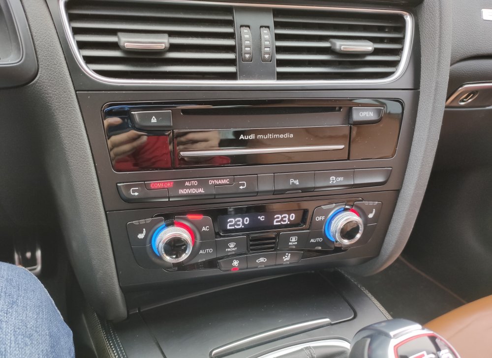

ToTa Publicado 12 de Diciembre del 2019 Denunciar Publicado 12 de Diciembre del 2019 Buenas tardes, queria saber como puedo copiar mi configuracion del modulo de mi clima bizona, (tengo un s5 del 2010) y ya tengo desde hace tiempo el clima del modelo facelift, el cual tengo que liberar en la audi, pero antes debo copiar mi configuracion y no se el metodo. Gracias de antemano y saludos. Responder

ToTa Publicado 20 de Diciembre del 2019 Autor Denunciar Publicado 20 de Diciembre del 2019 Bueno pues todo perfecto, copie todas las casillas que encontre en el modulo, las volque en el nuevo modulo despues de liberar, luego codifique un par de opciones y ya esta funcionando perfectamente todas las opciones y sin errores en el vagcom, muchas gracias @Carlisu84. Responder
