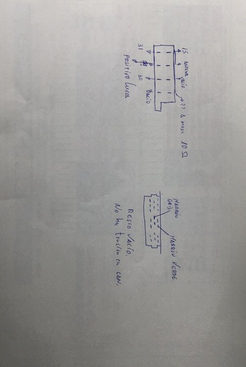

He hecho un pequeño esquema de las conexiones del coche, es según se mira a los conectores de frente.
El conector se los altavoces tiene las cuatro salidas, es decir, los ocho cables.

Mira si debajo de la bandeja trasera hay un subwoofer y en tal caso su amplificador suele estar tras el tapizado de la rueda trasera derecha accediendo al maletero (hay que retirar la moqueta del lateral del maletero), en el caso del berlina.
En el hueco de la radio donde la clema de conexiones comprueba que no lleves un phonocar o semejante.Cuando se quita una Concert II lo habitual es que dejen de sonar todos los altavoces o al menos los de las puertas traseras y e subwoofer, y se soluciona con un phonocar. Igual lo llevas de quien cambió la concert por la radio que has quitado y hay que anularlo para dejar la instalación estandar.
¿Esa concert que estas montando lleva una pegatina que indica a que corresponde cada conexión?.
