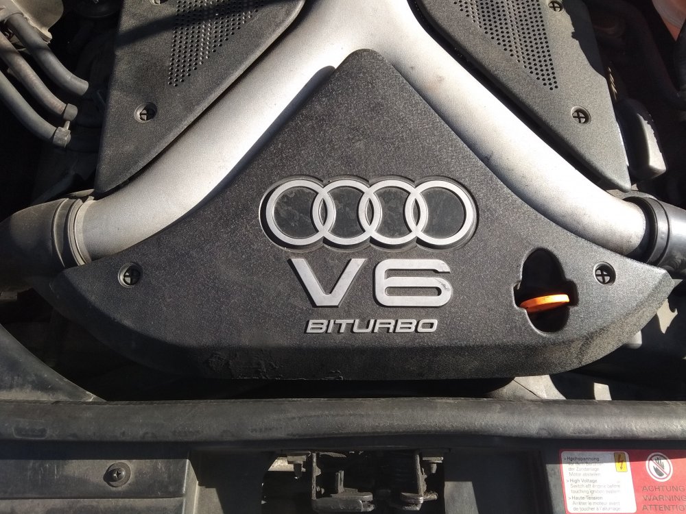

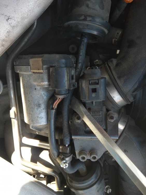

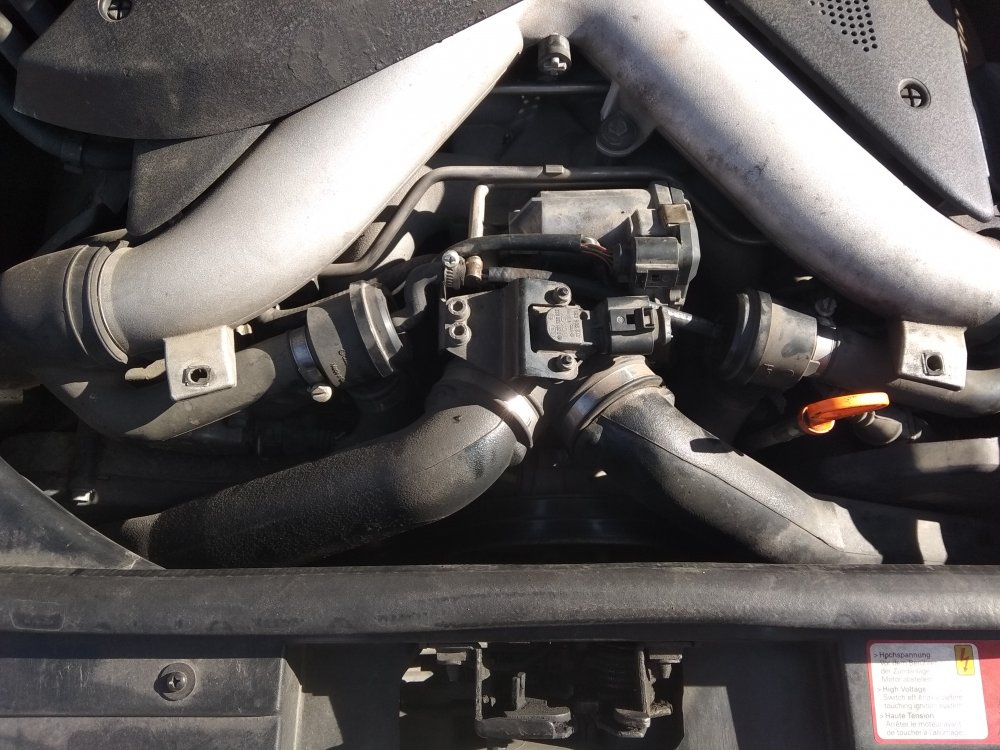

Quitar el plástico central ( triangular ) y debajo está. lo marco con un destornillador. IMG_20191214_130319.jpg.79ecea4047031ecff15bca7a03d8aa26.jpgIMG_20191214_130338.jpg.a38d6b3734aa11481d37e0791ea59098.jpgIMG_20191214_130354.jpg.8f20788639ed3a87f8d69db28966b337.jpg

Lo que sí me gustaría saber es la función del tubito que sustituiste. Seguro que en el foro hay alguien que lo sabe. ¿Ventilación de los colectores de admisión, refrigeración de algún elemento...?
Creo que ya sé lo que le pasaba a tu coche. Se trata del sistema de inyección del aire secundario que se utiliza para reducir las emisiones contaminantes durante el arranque en frio. Pues bien, las válvulas que comunican el aire de la bomba de inyección funcionan con vacío y ese vacío no se producía por estar los manguitos defectuosos. En frío te arrancaba bien  pero en caliente entraba (creo) exceso de aire y poca gasolina y no te arrancaba. Te adjunto un enlace que te aclarará mejor que yo el tema. Repito, enhorabuena por haber solucionado tu solo la avería.
