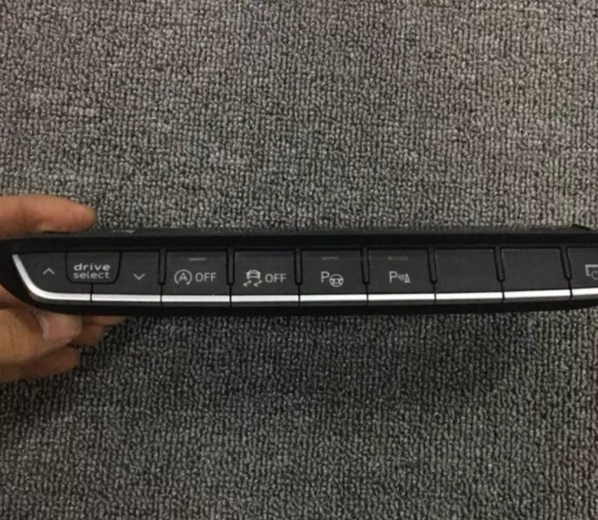

blass6 Publicado 26 de Septiembre del 2020 Denunciar Publicado 26 de Septiembre del 2020 Yo le conecté mediante relé el mando del garaje a los Intermitentes, cuando pulso izquierda abre la puerta de la salida y cuando pulso derecha habro la puerta de entrada, la idea que tenía era en buscar un par de pulsadores sueltos para el pdc, pero no lo encontré Responder
alagar27 Publicado 26 de Septiembre del 2020 Denunciar Publicado 26 de Septiembre del 2020 hace 7 minutos, blass6 dijo: Yo le conecté mediante relé el mando del garaje a los Intermitentes, cuando pulso izquierda abre la puerta de la salida y cuando pulso derecha habro la puerta de entrada, la idea que tenía era en buscar un par de pulsadores sueltos para el pdc, pero no lo encontré Y como lo hiciste, podrias explicarlo. Y que es eso del pdc y pulsador suelto creo se podria donde esta lo del drive select y desconectar start stop o eso esta tapado Responder
blass6 Publicado 26 de Septiembre del 2020 Denunciar Publicado 26 de Septiembre del 2020 Si, esa botonera me refería, pero no he vi que se vendieran pulsadore sueltos. Lo del mando es sencillo, basta con sacar dos cables a cada pulsador (en mi casa, habrá quien tenga solo uno), y pasarlo por un contacto de micro relés, a 12V, y después buscar los cables en los faros de los Intermitentes, el mando puede seguir con su pula o tb buscar 12v constantes para sustituir la pila, casi todos los mandos van a 12v Responder
blass6 Publicado 26 de Septiembre del 2020 Denunciar Publicado 26 de Septiembre del 2020 A estos huecos vacíos me refería Responder
alagar27 Publicado 26 de Septiembre del 2020 Denunciar Publicado 26 de Septiembre del 2020 hace 18 minutos, blass6 dijo: Si, esa botonera me refería, pero no he vi que se vendieran pulsadore sueltos. Lo del mando es sencillo, basta con sacar dos cables a cada pulsador (en mi casa, habrá quien tenga solo uno), y pasarlo por un contacto de micro relés, a 12V, y después buscar los cables en los faros de los Intermitentes, el mando puede seguir con su pula o tb buscar 12v constantes para sustituir la pila, casi todos los mandos van a 12v Aha sigo sin entender, no se de electronica pero gracias. Responder
