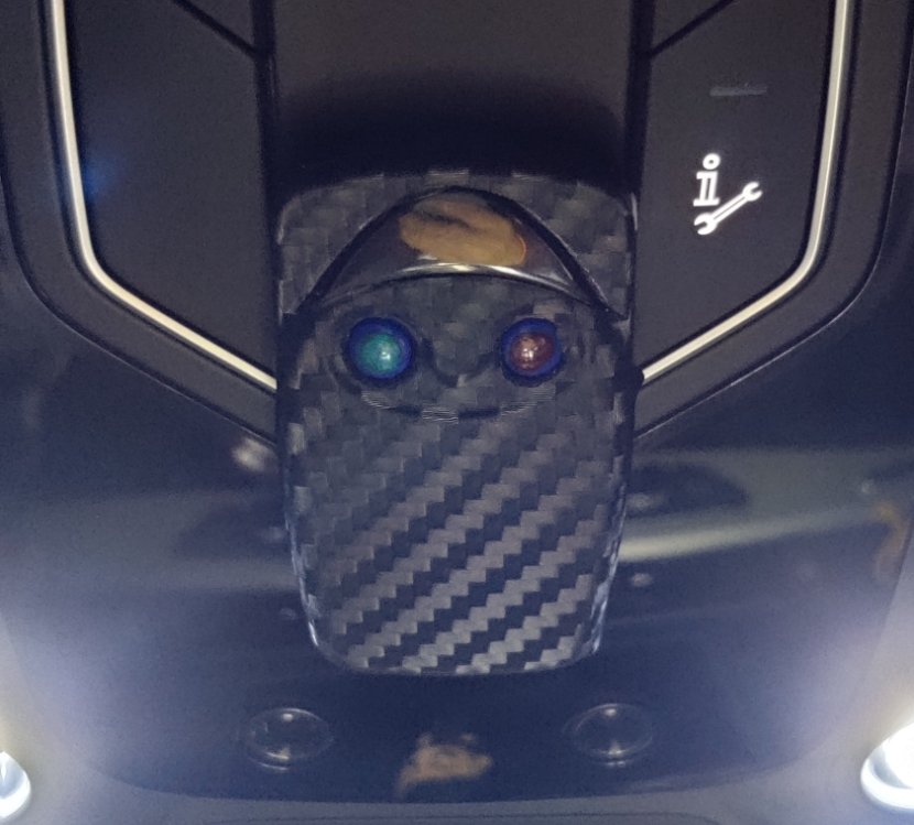

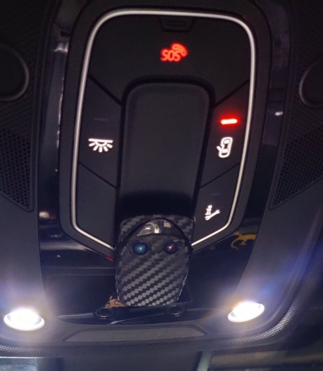

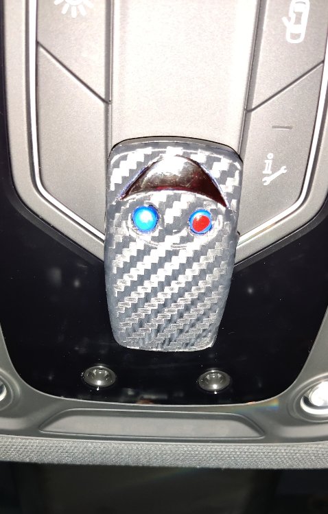

rocco77 Publicado 15 de Marzo del 2021 Denunciar Publicado 15 de Marzo del 2021 El mío si que es casero jejeje el mando del garaje forrado con fibra de carbono y pegado con cinta de doble cara mas fácil y barato imposible Responder
