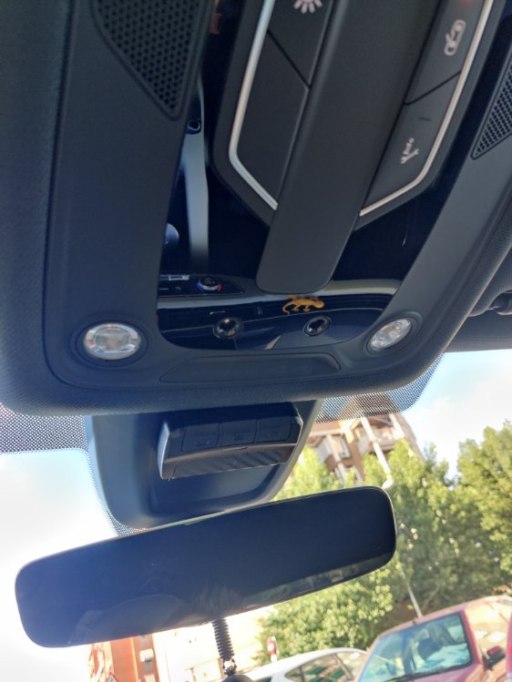

blass6 Publicado 20 de Mayo del 2021 Denunciar Publicado 20 de Mayo del 2021 Habéis pensado en poner un módulo Bluetooth al mismo módulo del parking?, se pueden añadir y esa tecnología da más juego para cuando te aproximes con el móvil se abra la puerta. Son baratos para casas unifamiliares, si hablamos para comunidad mejor todavía, y como os digo no se trata de quitar el módulo de RF de los mandos, sino ampliar uno de Bluetooth Responder
jointercel Publicado 22 de Mayo del 2021 Autor Denunciar Publicado 22 de Mayo del 2021 En 20/5/2021 a las 18:20, blass6 dijo: Habéis pensado en poner un módulo Bluetooth al mismo módulo del parking?, se pueden añadir y esa tecnología da más juego para cuando te aproximes con el móvil se abra la puerta. Son baratos para casas unifamiliares, si hablamos para comunidad mejor todavía, y como os digo no se trata de quitar el módulo de RF de los mandos, sino ampliar uno de Bluetooth No me queda claro, puedes explicarlo en plan "para torpes" como yo? Es que no visualizo lo que dices Responder
blass6 Publicado 22 de Mayo del 2021 Denunciar Publicado 22 de Mayo del 2021 (editado) En youtube hay videos que muestran el funcionamiento. Son módulos que se colocan en la centralita del motor de la puerta, que se programan con una app para el móvil y que funcionan también en modo pasivo, o sea que sin sacar o actuar sobre el móvil, cuando te acercas se abren las puertas de garaje (por geolocalizacion o proximidad Bluetooth). Habrá a quien le pueda funcionar bien, además es bastante fácil de montar, quizás mejor que poner botoneras en el vehículo Editado 22 de Mayo del 2021 por blass6 Responder

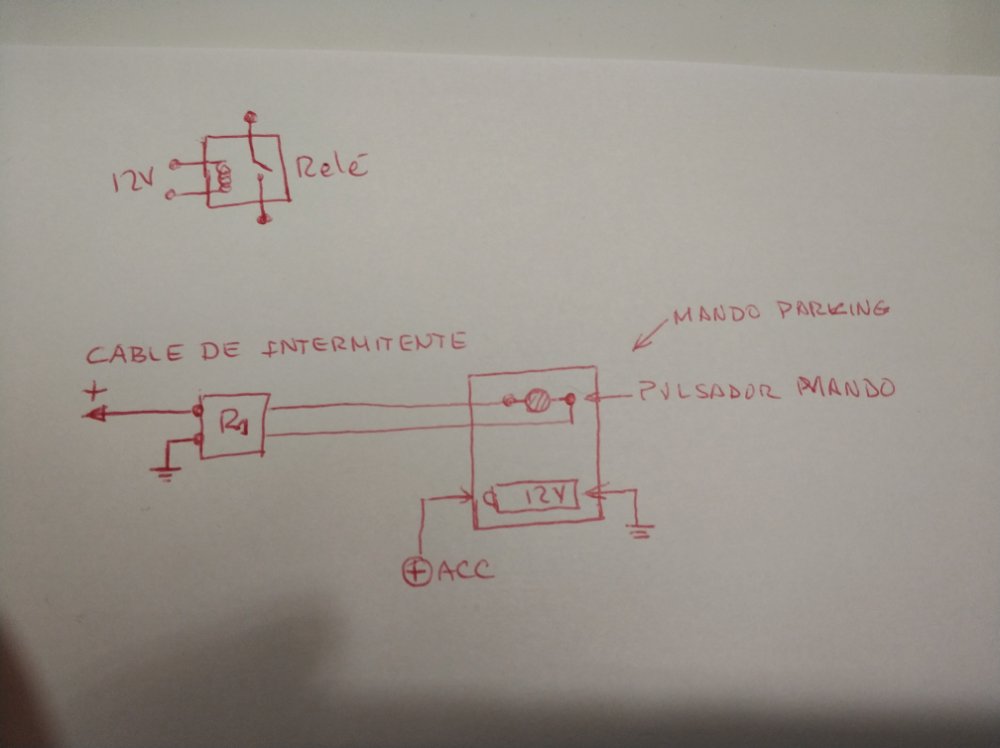

blass6 Publicado 22 de Mayo del 2021 Denunciar Publicado 22 de Mayo del 2021 En mi vehículo (Q7) me puse esto con los Intermitentes, como tengo dos puertas de garaje tuve que poner dos relés uno a cada faro. Responder

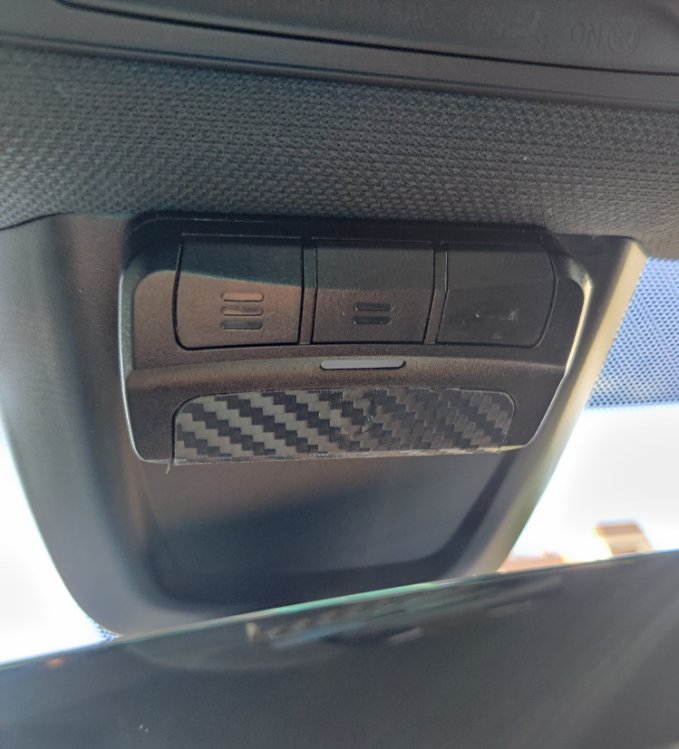

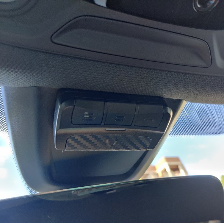

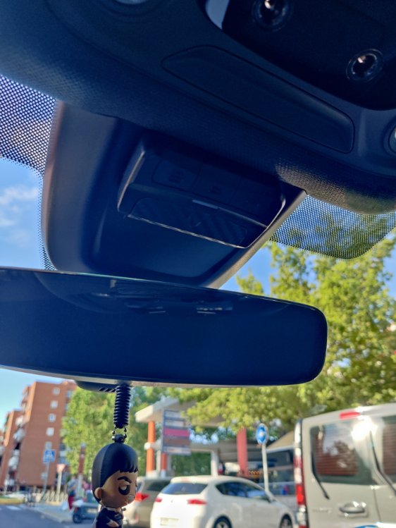

rocco77 Publicado 4 de Junio del 2021 Denunciar Publicado 4 de Junio del 2021 Compré en AliExpress un mando nuevo ya el que tenía a veces fallaba este es buenísimo tiene casi el doble de alcance d el que tenia os dejo unas fotillos de como lo he colocado Responder
Hernán Diego Publicado 4 de Junio del 2021 Denunciar Publicado 4 de Junio del 2021 hace 2 horas, rocco77 dijo: Compré en AliExpress un mando nuevo ya el que tenía a veces fallaba este es buenísimo tiene casi el doble de alcance d el que tenia os dejo unas fotillos de como lo he colocado Muy bueno.. Ese lo compré y aun no lo probe Te ha quedado mucho mejor que tu anterior modelo Responder
rocco77 Publicado 4 de Junio del 2021 Denunciar Publicado 4 de Junio del 2021 hace 2 horas, Hernán Diego dijo: Muy bueno.. Ese lo compré y aun no lo probe Te ha quedado mucho mejor que tu anterior modelo Si la verdad me gusta más y el mando me ha sorprendido por su alcance y super fácil de configurar Responder
