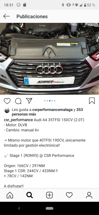

alagar27 Publicado 15 de Diciembre del 2019 Denunciar Publicado 15 de Diciembre del 2019 hace 7 horas, SMAT_ dijo: Hola, tengo aun A4 35TFSI S Line estrenado a finales de marzo con el que ya llevo más de 20000 km. En general muy contento con el rendimiento mecánico especialmente en consumos, 6.2 litros de media sólo 0.4 más que mi antiguo volvo diesel de misma cilindrada e inferior potencia. El tema es el siguiente, es un coche con un par más que decente para un gasolina (270 NM entre 1350 y 3900 rpm) pero con un cambio manual tan largo que el motor no puede con él, personalmente uso el cambio con gusto pero en carretera convencional con mucho repecho se siente falto de fuerza para tanto desarrollo. Por ello he pensado en la opción de una repro, nunca he sido fan de estas cosas y me da miedo, pero de este 2.0 se puede sacar muchisimo más sin comprometer fiabilidad. ¿Como lo veis? ¿Alguien tiene idea de precios y homologación? En todo caso es algo que haría vencida la garantía. Homologar no hay que homologar nada. Precios estan normalmente entre 300 y 400 precios, poco mas si subes el coche en banco. Hay un tema ya sobre tema repro y han puesto una foto de uno que la hizo de un coche con similar motor al tuyo y gano entre 80cv-100cv. Responder
Marcos77 Publicado 15 de Diciembre del 2019 Denunciar Publicado 15 de Diciembre del 2019 Aquí tienes uno como el motor que tú montas para que veas lo que suben una burrada! Responder
alagar27 Publicado 15 de Diciembre del 2019 Denunciar Publicado 15 de Diciembre del 2019 Aqui en la ultima pagina de este post tambien tienes otro con mismo motor Responder
SMAT_ Publicado 15 de Diciembre del 2019 Autor Denunciar Publicado 15 de Diciembre del 2019 244cv y 433NM me parece una burrada, en mi caso lo que más me interesa es ganar par, tampoco busco grandes prestaciones. Con 180/190cv y 320/340NM supongo que tendría suficiente. A demás no quiero comprometer la fiabilidad ni que se resientan mucho los consumos y que hago muchos Km. Responder
Marcos77 Publicado 15 de Diciembre del 2019 Denunciar Publicado 15 de Diciembre del 2019 hace 32 minutos, SMAT_ dijo: 244cv y 433NM me parece una burrada, en mi caso lo que más me interesa es ganar par, tampoco busco grandes prestaciones. Con 180/190cv y 320/340NM supongo que tendría suficiente. A demás no quiero comprometer la fiabilidad ni que se resientan mucho los consumos y que hago muchos Km. Pues tienes margen como ves la puedes hacer a medida! Responder
alagar27 Publicado 15 de Diciembre del 2019 Denunciar Publicado 15 de Diciembre del 2019 hace 2 horas, SMAT_ dijo: 244cv y 433NM me parece una burrada, en mi caso lo que más me interesa es ganar par, tampoco busco grandes prestaciones. Con 180/190cv y 320/340NM supongo que tendría suficiente. A demás no quiero comprometer la fiabilidad ni que se resientan mucho los consumos y que hago muchos Km. Consumos no se van a resentir porque hasta chafandole igual a misma velocidad hasta podra consumir menos. Y eso sino quieres forzarlo te lo pueden hacer a medida. Responder
