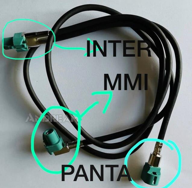

Este es el cable que suministran con el interface, los circulitos marcan las teóricas conexiones que hay que hacer.

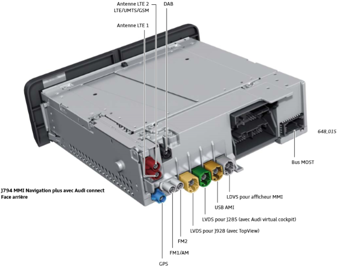

Si no estoy mal informado esta es la parte trasera de mi MMI plus
 1376526994_Capturadepantalla2019-12-15alas13_40_44.png.25a39bf2eada9f92922c2674d5074ae7.png
Como lo veis? Estoy confundido o e posible?

Buenas, no se si funcionará por las resoluciones ya que la pantalla central tiene una resolución diferente que el VC creo recordar que haciendo alguna prueba intercambie los cables de la pantalla al VC y no se veían ninguno de los dos, pero te lo digo de memoria
Y si en algún caso fuesen compatibles, lo que harías sería clonar la pantalla del MMI al VC
