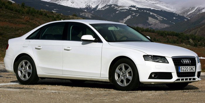

ElGuerrero95 Publicado 15 de Diciembre del 2019 Denunciar Publicado 15 de Diciembre del 2019 Buenas, que llantas pondriais a este coche para que quede algo mas bonito? Responder
deckel Publicado 15 de Diciembre del 2019 Denunciar Publicado 15 de Diciembre del 2019 Oz superturismo. En 18 o 19. Responder
ElGuerrero95 Publicado 17 de Diciembre del 2019 Autor Denunciar Publicado 17 de Diciembre del 2019 En 15/12/2019 a las 22:01, deckel dijo: Oz superturismo. En 18 o 19. Muy chulas, pero estaba buscando alguna que fueran original de audi (olvide ponerlo), que le de un toque algo mas moderno y llamativo. Gracias por comentar! Responder

Rid Publicado 19 de Diciembre del 2019 Denunciar Publicado 19 de Diciembre del 2019 (editado) hace 21 horas, ElGuerrero95 dijo: Muchas gracias por la info, el hilo esta lleno de bricos, seguro que alguna me sirve de ayuda! Por cierto las primeras imagenes no se ven y no he podido ver la transformacion desde que lo compraste. Jajaja ojalá fueran mias esas transformaciones.. ese es el coche de Tineo. Y centrándonos en llantas, para un A4 o A5, nada como las rotor para mi gusto (las que te ha puesto Tsaroth que lleva ahora). Pero ten en cuenta que originales Audi sólo las tienes en 19, y no sé qué motor llevas pero si es un 136 o 143 CV, puede ser demasiada medida para ese motor. Editado 19 de Diciembre del 2019 por Rid Responder
ElGuerrero95 Publicado 20 de Diciembre del 2019 Autor Denunciar Publicado 20 de Diciembre del 2019 hace 17 horas, Rid dijo: Jajaja ojalá fueran mias esas transformaciones.. ese es el coche de Tineo. Y centrándonos en llantas, para un A4 o A5, nada como las rotor para mi gusto (las que te ha puesto Tsaroth que lleva ahora). Pero ten en cuenta que originales Audi sólo las tienes en 19, y no sé qué motor llevas pero si es un 136 o 143 CV, puede ser demasiada medida para ese motor. Si, creo que me decantare por unas rotor, tengo un 143cv pero no se si elegirlas en 18" o 19". He encontrado de segunda mano unas 18" que dicen ser originales, de aun A1. Me servirian? Responder
Rid Publicado 22 de Diciembre del 2019 Denunciar Publicado 22 de Diciembre del 2019 (editado) No te sirven! el A1 lleva Buje 57.1 y el A4 lleva buje 66.6, mucho ojo con eso. También tienes que mirar el ET. Las de un A5 por ejemplo sí te servirían por buje, pero el ET de las rotor originales de A5 es 29, y en un A4 si quieres ir legal no puedes bajar de ET 32 Editado 22 de Diciembre del 2019 por Rid Responder
