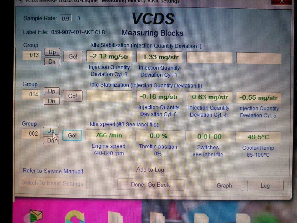

Carlisu84 Publicado 19 de Diciembre del 2019 Denunciar Publicado 19 de Diciembre del 2019 Buenas,, Mira como tienes los inyectores con el vagcom Responder
datorresv Publicado 20 de Diciembre del 2019 Autor Denunciar Publicado 20 de Diciembre del 2019 En 19/12/2019 a las 14:43, Carlisu84 dijo: Buenas,, Mira como tienes los inyectores con el vagcom Hola, muchas gracias por responder. Los valores en inyección todos están negativos. El cyl 3 me mostró - 2.12 según tengo entendido los valores deben rondar entre -2, 2 pero sobre pasa. Cambie de lugar los inyectores al otro lado y el valor no se va hacia la nueva posición. Ahora el cilindro 3 me muestra -1.32 Algun fallo en camaras, válvulas, anillos o levas? También algo que he notado es el q turbo no suena del todo al acelerar y note en algún momento que el compresor se quedó completamente parado con el auto encendido se llevó a servicio y dicen que esta todo bien pero el auto sigue sin lograr subir las revoluciones a mas de 3000 y no hay potencia del auto. Saludos Responder

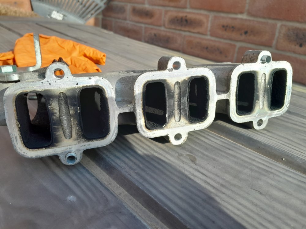

goll1974 Publicado 27 de Julio del 2023 Denunciar Publicado 27 de Julio del 2023 Buenas, La admisión no estaba muy sucia como véis: Pero la geometría del turbo casi ni se mueve como podéis ver en el video, cuando lo abra para verlo pongo fotos. Saludos. Responder
