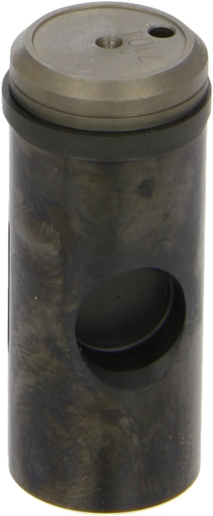

éste es el pistón:

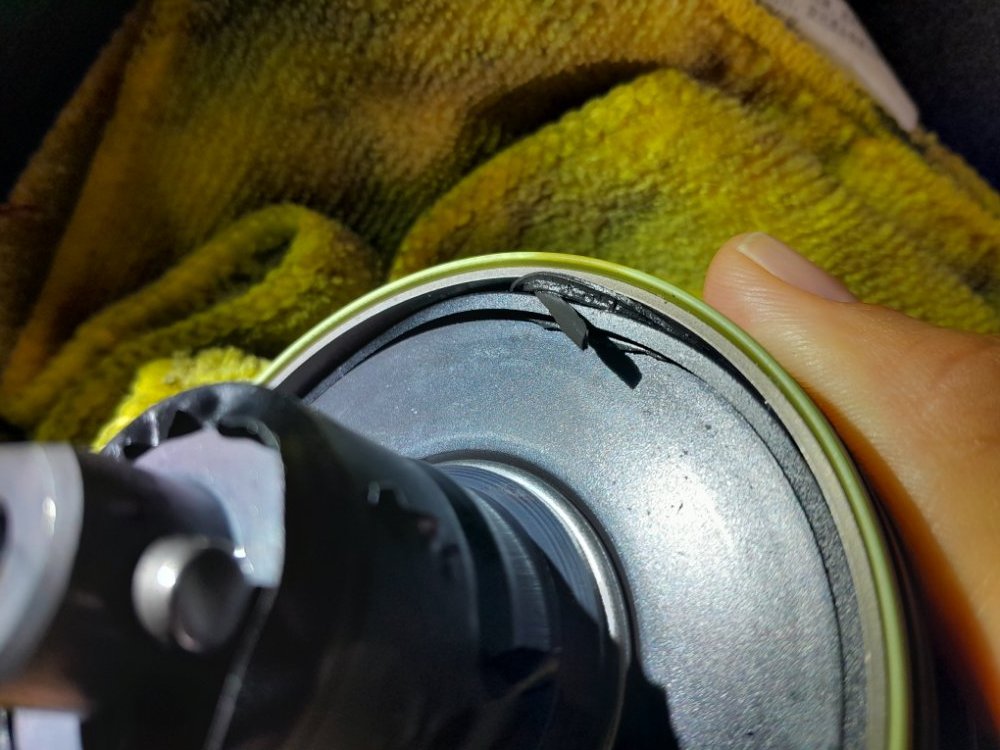

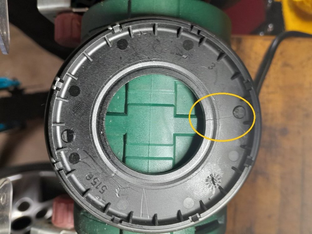

Despues de estar en Galicia de Vacaciones (Carlos, lo siento que no he pasado a veros pero como de costumbre la mujer me lleva con el tiempo justo y además he estado sin coche para moverme), he reanudado el trabajo y me he puesto a desmontar la bomba de injección VP44 que estaba montada en el coche originalmente.
Lo primero que encontré fue la membrana de plastico del distribuidor rota con lo cual se estába saliendo por ahí la presión de gasoil(fotos abajo)
20230907_093356.jpg.fb7ae44232d28d22e55682d9511e8a6c.jpg20230907_093316.jpg.32e9551b2ce933be17694d542a2d79a3.jpg
He pedido el kit de juntas ( BOSCH 1 467 045 046) y el de la membrana también (BOSCH 1 467 045 032)

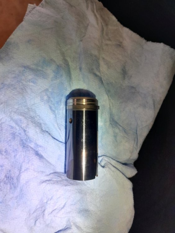

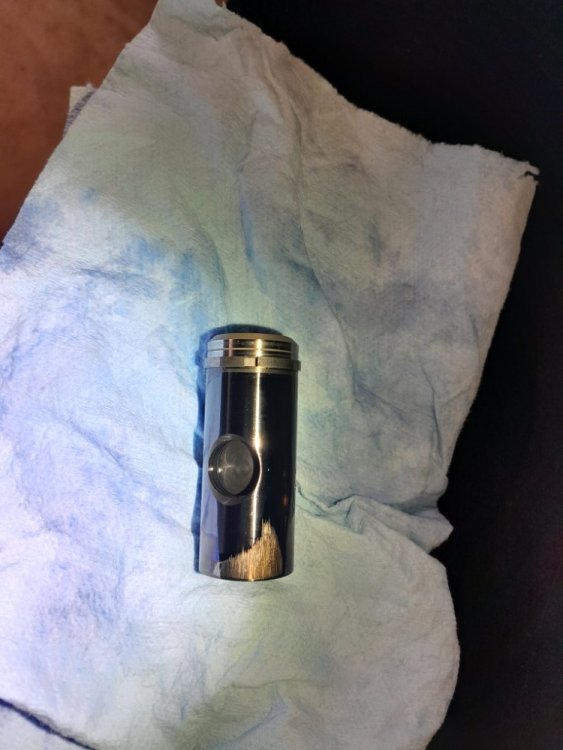

No he visto desgaste en el conjunto de la bomba en general (el Superb éste solo ha recoriido 134.000 kilometros) y tampoco mucho desgaste en el piston de avance
(Bosch 1 467 045 011), ver fotos abajo
20230907_093728.jpg.7c868d333822d75ba2c638fa464cf34a.jpg20230907_093738.jpg.798274a8ed67cf7500eb9d00e773adac.jpg
pero lo voy a sustituir también.

Desmonté la otra bomba y el pistón estaba agarrado (le había entrado agua!!, cómo?? ni idea), La membrana esta ligeramente dañada también.

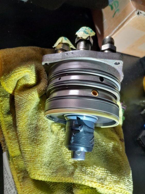

Chavales,
Aqui están las fotos de lo que me encontré en la bomba que compré de desguace y que supuestamente venía de un coche "running" como dicen aquí en UK.20231103_132436P.jpg.d4f18e12385537e1a96a54847766e065.jpg

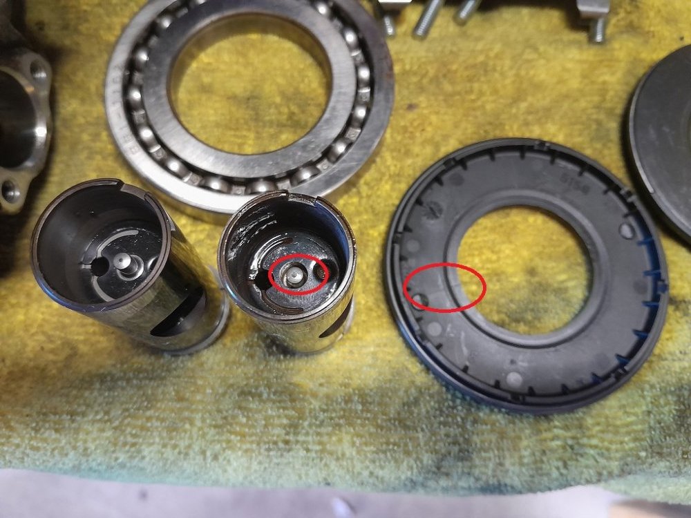

éste es el diafragma del distribuidor que como se puede ver está rajado (círculo amarillo) y por ahí se va la presión de gasoil hacia atrás de la bomba
y éste es el pistón de inicio de inyección (el de la derecha, círculo rojo) que como se aprecia el pasador ó valvula interior está agarrado
El encontrar las dos bombas fallando me confundió mucho pues (confiaba que la de desguace estaba bien) no sabía que estaba pasando por eso lo de acacharlo a uno de los inyectores y a ese turbo con la geometrá agarrotada.
