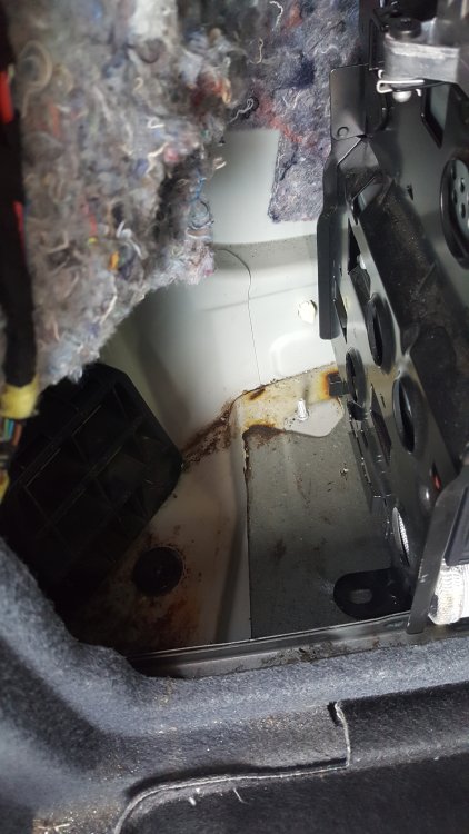

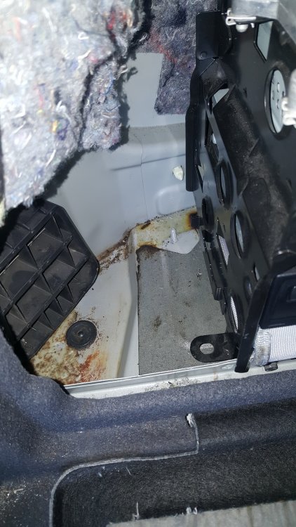

txivory Publicado 16 de Diciembre del 2019 Denunciar Publicado 16 de Diciembre del 2019 (editado) Hola a todos. Tengo unA6 de 2007 berlina y limpiando el maletero acabo de dar cuenta que hay algo de agua en el suelo de los huecos de los laterales...donde está el gato y en el del mmi. No es mucho agua, no se desde cuando está y no se si será normal pero yo creo que no...pudiera afectar a la electrónica del coche. Os ha pasado a alguno algo parecido? Algún drenaje los pilotos... Editado 16 de Diciembre del 2019 por txivory Responder

Emilio124 Publicado 16 de Diciembre del 2019 Denunciar Publicado 16 de Diciembre del 2019 A mí también me entra . En el otro lado . Lo he desmontado y sellado todo y puse las gomas de los pilotos nuevas y ahora entra menos pero sigue entrando. En los nuestros no hay limpia trasero se moja cuando llueve o cuando lo lavas . Si averiguas de donde entra ponlo por aquí y estoy harto de darle vueltas . El tuyo tiene techo?? Responder
Emilio124 Publicado 16 de Diciembre del 2019 Denunciar Publicado 16 de Diciembre del 2019 Por cierto a mí se me jodio la centralita del freno por eso , se mojo . Como no he averiguado por donde entra y es poca he puesto un par de trapos por si me coge lluvia fuerte por ahí de manera que se empapen y el agua no se vaya hacia la centralita . Por el lado del mmi no he notado que entre . Responder
txivory Publicado 18 de Diciembre del 2019 Autor Denunciar Publicado 18 de Diciembre del 2019 He estado buscando un poco y hay gente que las gomas de sellado del respiradero del maletero (que es la caja negra que se ve a la izquierda) se endurecen y acaban fallando con el tiempo y les entra por ahí. Lo desmontan y dan silicona al borde. Miraré a ver. El mío no tiene techo. Responder

osillan Publicado 9 de Febrero del 2020 Denunciar Publicado 9 de Febrero del 2020 (editado) Hola, yo tengo el mismo problema y después de mucho preguntar y probar sin éxito, le quite el tapón de góma, por que no localizaba el problema, lógicamente ahora siempre esta seco, ademas no me entra, ni humos ni polvo que era lo que me preocupaba, por el equipo de multimedia. Para la humedad yo he puesto unos calcetines rellenos de arena para gatos y de cine. Editado 9 de Febrero del 2020 por osillan Responder
nanollroad Publicado 12 de Febrero del 2020 Denunciar Publicado 12 de Febrero del 2020 hola, el mío entraba por la luz de freno superior aunque no lo pareciera, sellar y listo Responder

nanollroad Publicado 13 de Febrero del 2020 Denunciar Publicado 13 de Febrero del 2020 la 3ª luz de freno con pasta de pegar cristales de vehiculos Responder
