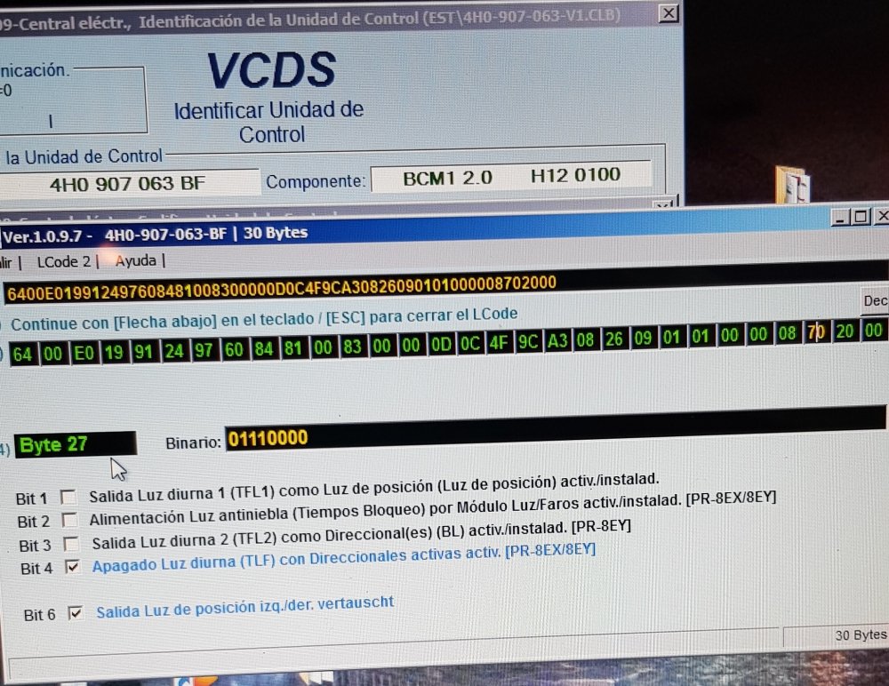

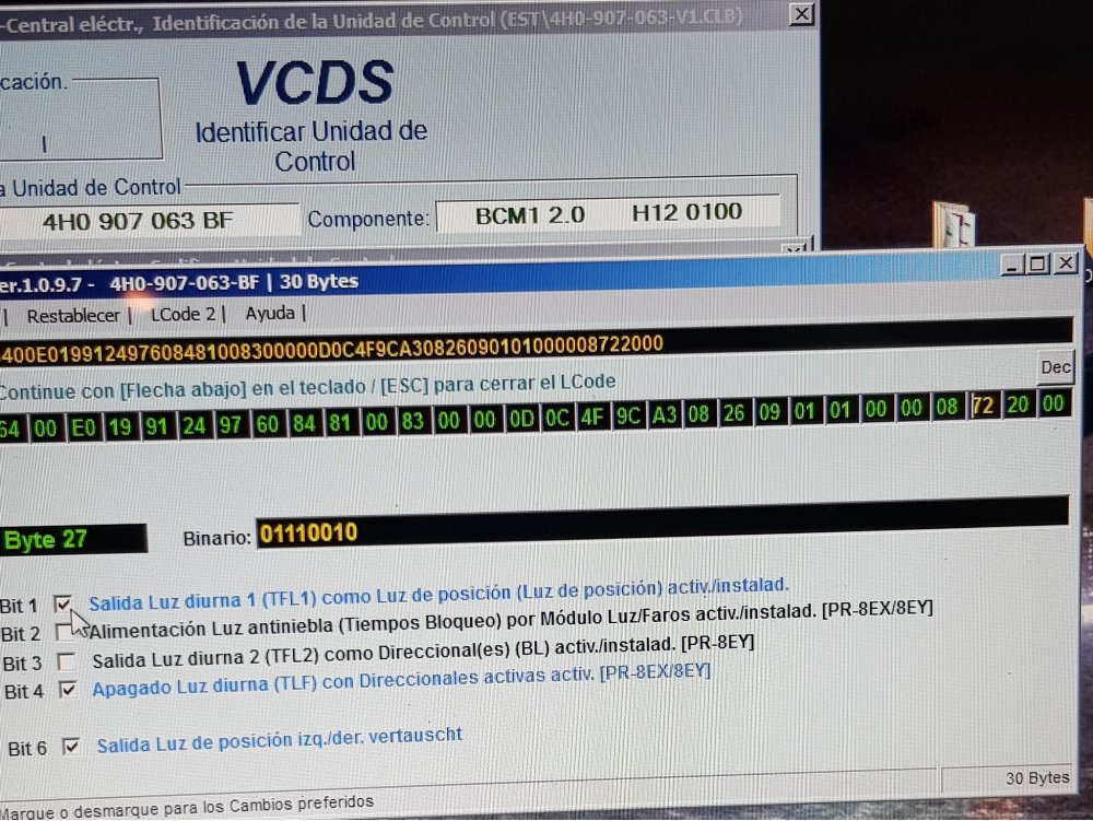

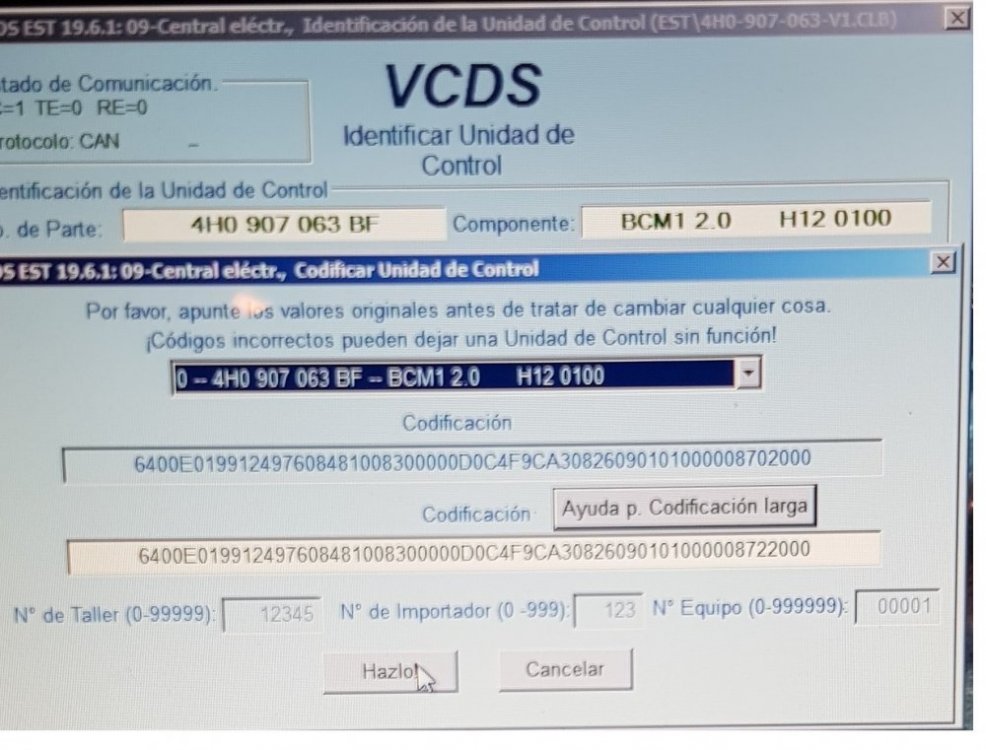

JJavi Publicado 16 de Diciembre del 2019 Denunciar Publicado 16 de Diciembre del 2019 Desde hace unos días no funcionan las luces diurnas led cuando se encienden las luces de corto alcance. Esto pasó cuando saque el coche del taller por un problema con las luces cornering las cuales solo encendían levemente. El mecánico se llevó varios con el coche y al final reparó las luces cornering pero dejaron de lucir las led junto a las de cruce. Compré un adaptador Vag-com 19.6 en español y estoy tratando de que las mismas funcionen. En el Vag-com puedo dejarlas activadas siempre pero no se apagan cuando enciendo los intermitentes o bien activarlas desde el MMi pero también se apagan. Llevo varios días enredando con el Vag-com y no consigo dar con la tecla y dejarlas como antes de llevarlo al taller. Nota: no vuelvo a ir al mecánico para esto. A ver si algún forero sabe cómo ayudarme. Gracias. Javier H Responder

JJavi Publicado 30 de Diciembre del 2019 Autor Denunciar Publicado 30 de Diciembre del 2019 Hola a todos y gracias por contestar. (felices fiestas) Me lo hizo mi mecánico de costumbre. En muy bueno pero creo que no le hechó suficiente tiempo. Tiene mucho trabajo y encima no me cobó nada por repararme la UCE. Ya lo he resuelto con el Vag-com y tiempo. Gracias por vuestro interés. Creo que el Vag-com sirme mas para reparar que para hacer modificaciones. Responder
