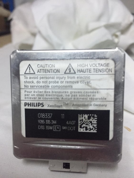

Sedan_Mallorca Publicado 18 de Diciembre del 2019 Denunciar Publicado 18 de Diciembre del 2019 Hola chic@s desde hace tiempo tengo que cambiar la bombilla de xenon delantera de mi coche la foto que os muestro es la de mi modelo que llevo original, me gustaria quien entienda mas del tema si se puede montar las bombillas del modelo restyling siguiente que son mas azuladas y creo que el modelo exacto es: Philips HID Xenon Ultinon D3S White 6000K lo siento pero no entiendo mucho necesitaria ayuda Responder

Sedan_Mallorca Publicado 20 de Diciembre del 2019 Autor Denunciar Publicado 20 de Diciembre del 2019 En 20/12/2019 a las 7:44, Rafa7 dijo: Expand Mmmm.... Este post explica cómo cambiarlas cosa que se dado que la foto es de la bombilla fuera del faro mi pregunta es si puedo poner el modelo que escribo que son las que lleva el siguiente modelo al mío de a3 Responder
parroco Publicado 20 de Diciembre del 2019 Denunciar Publicado 20 de Diciembre del 2019 En 20/12/2019 a las 10:48, Sedan_Mallorca dijo: Mmmm.... Este post explica cómo cambiarlas cosa que se dado que la foto es de la bombilla fuera del faro mi pregunta es si puedo poner el modelo que escribo que son las que lleva el siguiente modelo al mío de a3 Expand Puedes montar la bombilla que quieras, si tu coche lleva la D3S puedes montar la que te apetezca, de 4300, de 6000 de 8000, mientras mas alto los kelvin mas azuladas, las de 6000K van muy bien por que son blancas pero no se ven azuladas. Responder
Sedan_Mallorca Publicado 20 de Diciembre del 2019 Autor Denunciar Publicado 20 de Diciembre del 2019 (editado) En 20/12/2019 a las 11:31, parroco dijo: Puedes montar la bombilla que quieras, si tu coche lleva la D3S puedes montar la que te apetezca, de 4300, de 6000 de 8000, mientras mas alto los kelvin mas azuladas, las de 6000K van muy bien por que son blancas pero no se ven azuladas. Expand Muchas gracias esa era mi duda entonces todas las que sean d3s me vale gracias de nuevo Editado 20 de Diciembre del 2019 por Sedan_Mallorca Responder
parroco Publicado 20 de Diciembre del 2019 Denunciar Publicado 20 de Diciembre del 2019 En 20/12/2019 a las 11:57, Sedan_Mallorca dijo: Muchas gracias esa era mi duda entonces todas las que sean d3s me vale gracias de nuevo Expand Asi es, ahora tu eliges el color que quieres, cuando montes las lamparas, procura no tocar la ampolla de crista. Responder
Sedan_Mallorca Publicado 20 de Diciembre del 2019 Autor Denunciar Publicado 20 de Diciembre del 2019 En 20/12/2019 a las 12:20, parroco dijo: Asi es, ahora tu eliges el color que quieres, cuando montes las lamparas, procura no tocar la ampolla de crista. Expand Gracias de verdad Responder
