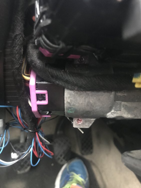

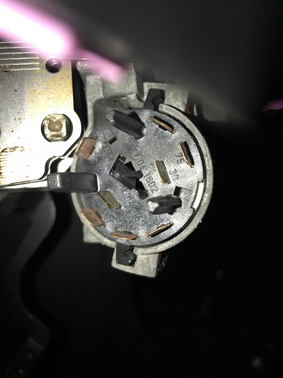

A63.7 Publicado 9 de Marzo del 2020 Autor Denunciar Publicado 9 de Marzo del 2020 Buenas y disculpar el retraso. Gracias a la ayuda de antoniocarlab pude encontrar el fallo en el coche. Estaba en el bombín más concretamente en la parte final del bombín donde lleva como un seleccionador mecánico. ya he pedido la pieza, cuando la monte subiré fotos Responder
A63.7 Publicado 24 de Marzo del 2020 Autor Denunciar Publicado 24 de Marzo del 2020 Buenas de nuevo. Malas noticias. monte la pieza y nada todo sigue igual. No sé si hay algún rele que comande algo de esos sistemas y que haya dicho adiós. alguna idea?? Con el vag com no me deja entrar a central locks Responder
