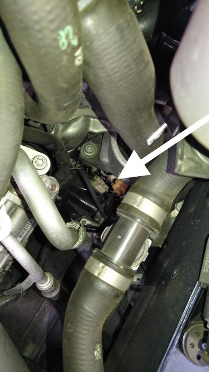

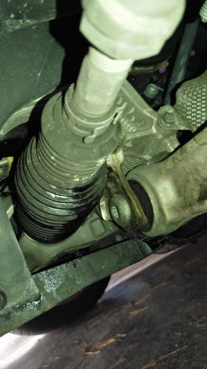

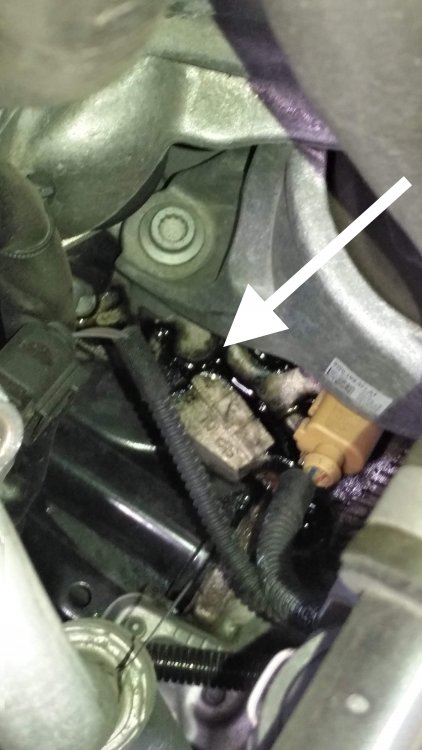

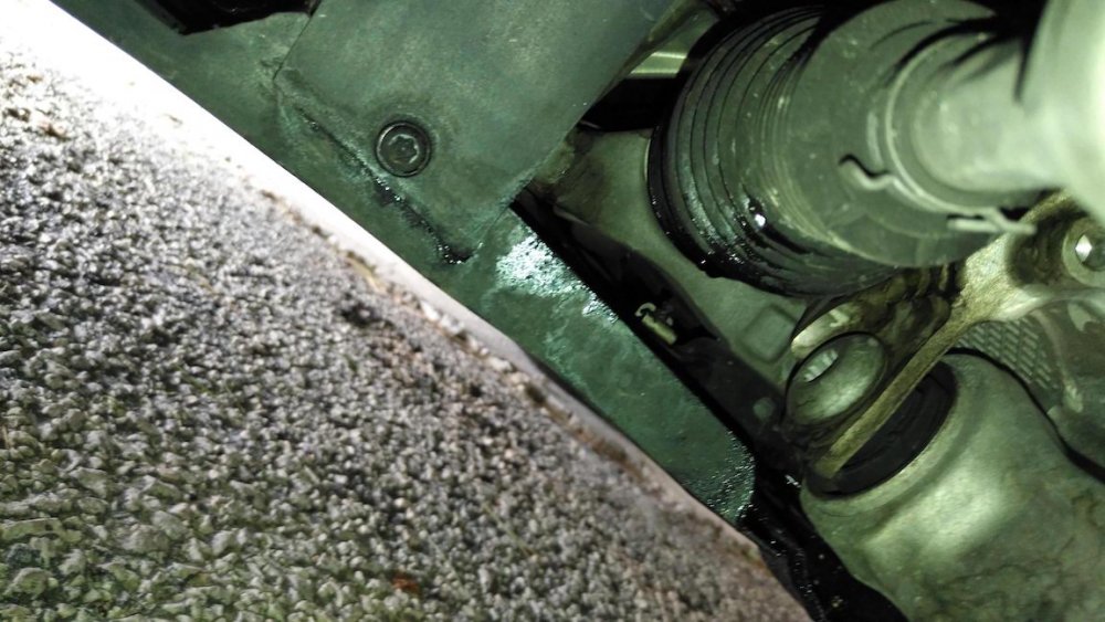

carlosnsuner Publicado 20 de Diciembre del 2019 Denunciar Publicado 20 de Diciembre del 2019 Hola a tod@s. Hace tiempo que no escribo por el foro, lo cual significa puede significar dos cosas. En este caso lo que ocurre es que tengo una avería-rotura en un "silentblock". Lo vengo notando desde hace unos días al arrancar el coche. Recibo un temblor en el habitáculo que hasta ahora no tenía. De momento solo es al arrancar el coche y con el sistema START/STOP (Lo desconecto para evitar mayores historias) No se si viene del brazo de la dirección o de soporte de motos ( espero decirlo bien porque de este tema ando un poco pez). La cuestión es que he ido a l concesionario y me han confirmado que es uno de los silentblock. Me toca pasar por taller. No me han especificado mucho más. Solo que no saben si este modelo lleva los de 50€ 0 100€ y que lo más probable es que se cambien los dos para ir a la par. Espero que no sea por desgaste de uso porque con 39400 km sería la primera vez en mi vida después de 5 coches. Yo apostaría más por un bache mal pasado o los badenes de goma que tengo que pasar si o si por mi zona todos los días. Como podes ver en las fotos. Tengo pérdida del aceite de silentblock por la parte superior e inferior del motor ¿Esto puede significar que el que se ha roto es del soporte del motor? Bueno. Si alguno los ha cambiado y me puede quitar de dudas sobre que modelo son. Si los "baratos" o los caros os estaría agradecido. Os adjunto unas fotos por si sirven de ayuda para identificar el "dolor de muelas" Felices fiestas!!! Responder
Tineo Publicado 20 de Diciembre del 2019 Denunciar Publicado 20 de Diciembre del 2019 Sí, es un soporte motor hidráulico, de ahi que te haya perdido aceite. aunque en las fotos no se ve bien suele ser rojizo para distinguirlo de otros aceites. Me parece barato ese precio que te han dado, depende del codigo equipamiento PR pero me salen precios en etka del orden entre 95 y 131+iva cada uno Tienen que suspender el motor en el aire, si no engorda mucho la factura estaria bien cambiar los dos Responder
carlosnsuner Publicado 20 de Diciembre del 2019 Autor Denunciar Publicado 20 de Diciembre del 2019 (editado) hace 30 minutos, Tineo dijo: Sí, es un soporte motor hidráulico, de ahi que te haya perdido aceite. aunque en las fotos no se ve bien suele ser rojizo para distinguirlo de otros aceites. Me parece barato ese precio que te han dado, depende del codigo equipamiento PR pero me salen precios en etka del orden entre 95 y 131+iva cada uno Tienen que suspender el motor en el aire, si no engorda mucho la factura estaria bien cambiar los dos Hola @tineo! Gracias por la respuesta. Si, es de color rojizo. La verdad es que el jefe de mecánicos ha subido al coche, lo ha puesto en marcha y directamente ya sabía lo que era. Le he preguntado y me ha dicho que no sabía si este modelo monta el de 50 o 100€, las fotos no las ha visto. Si te pasó mi código de modelo me puedes ver el precio en etka? Y así me hago una idea. Donde puedo ver el código de equipamiento? Gracias de nuevo? Editado 20 de Diciembre del 2019 por carlosnsuner Responder
