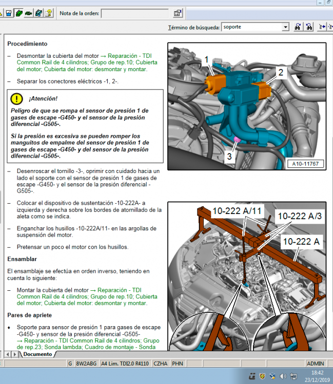

Tineo Publicado 23 de Diciembre del 2019 Denunciar Publicado 23 de Diciembre del 2019 hace 17 minutos, carlosnsuner dijo: ...Me han dicho que se sube y por debajo se saca y se cambia sin problema. No se que tipo de motor tiene tu compañero. En mi caso es un TDI 150CV 4 cilindros. se levanta con un util 10-222A y no tiene mayor complicación salvo tener cuidado con unas mangueras y (obviamente) los palieres que no den tope en el subchasis. hace 11 minutos, carlosnsuner dijo: Otra duda que me ha salido. Parece ser, me han dicho en uno de los talleres que debería de haber avisado en la consola del salpicadero. Por lo menos por la perdida de aceite, llevan sensor como estoy viendo en fotografías. ¿Porqué no me ha avisado? El aceite ha salido por todas partes. quizás no ha salido todo el aceite, si se desfondan del todo salta el aviso. Responder
carlosnsuner Publicado 23 de Diciembre del 2019 Autor Denunciar Publicado 23 de Diciembre del 2019 hace 53 minutos, Tineo dijo: se levanta con un util 10-222A y no tiene mayor complicación salvo tener cuidado con unas mangueras y (obviamente) los palieres que no den tope en el subchasis. quizás no ha salido todo el aceite, si se desfondan del todo salta el aviso. Esto es el método en el taller oficial...Pues entonces ya me veo en otros talleres, subiendo el coche al elevador y levantando el motor con una pata de cabra!!! No creo que tengan esta herramienta a mano. Ai ai si. Muchas gracias @Tineo por compartir el procedimiento. Responder
Tineo Publicado 23 de Diciembre del 2019 Denunciar Publicado 23 de Diciembre del 2019 hace 9 minutos, carlosnsuner dijo: No creo que tengan esta herramienta a mano. tranquilo, esa herramienta es habitual en todos los talleres, lleva unas patas regulables y con cadenas se engancha a los ojales del motor. No es exclusivo de VAG. Es la unica manera de levantar un motor con precisión, lo de apoyarlo por abajo no es de recibo..... ya he visto algun carter quebrado por eso o fugas de aceite "inexplicables". Responder
