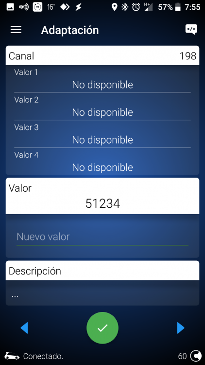

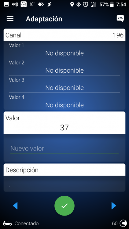

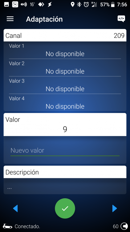

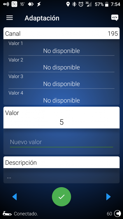

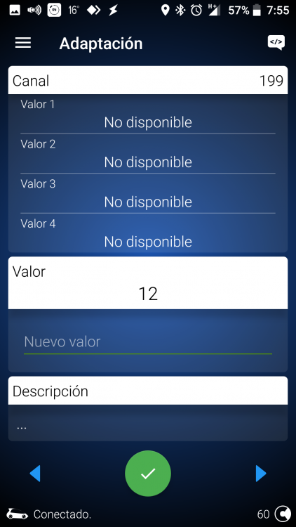

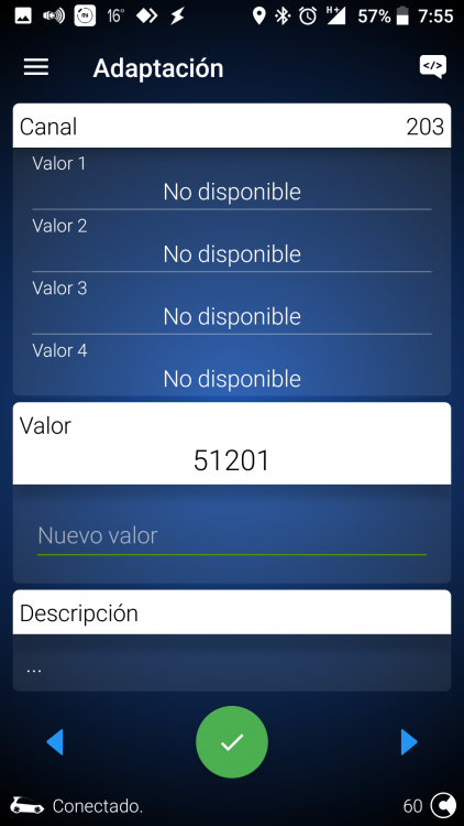

hipolitogt Publicado 20 de Diciembre del 2019 Denunciar Publicado 20 de Diciembre del 2019 A ver, intentando codificar los pilotos de led dinámicos, la cagué y codifique mal los pilotos y ahora tengo una fiesta, por lo tanto necesitaba a alguien con vagcom y un a6 Avant restyling para mirar los canales en Adaptación (canal 195 al 210) para poder leer los números de cada canal y poder restaurarlos yo en mi coche. Para poder acceder a esos canales hay que entrar en seguridad y acceso y poner el código 16017. Gracias!!! Responder

foreroadicto Publicado 21 de Diciembre del 2019 Denunciar Publicado 21 de Diciembre del 2019 En que módulo entraste??? Responder
foreroadicto Publicado 21 de Diciembre del 2019 Denunciar Publicado 21 de Diciembre del 2019 Responder
hipolitogt Publicado 21 de Diciembre del 2019 Autor Denunciar Publicado 21 de Diciembre del 2019 Gracias! Voy a probarlo ahora mismo!!! Responder
