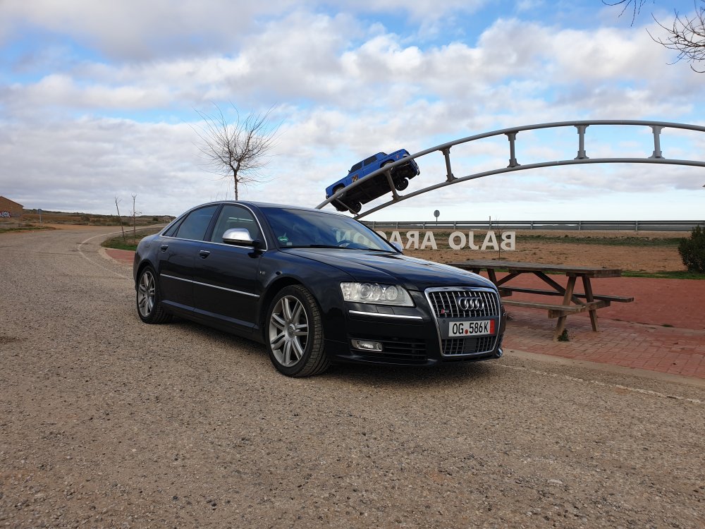

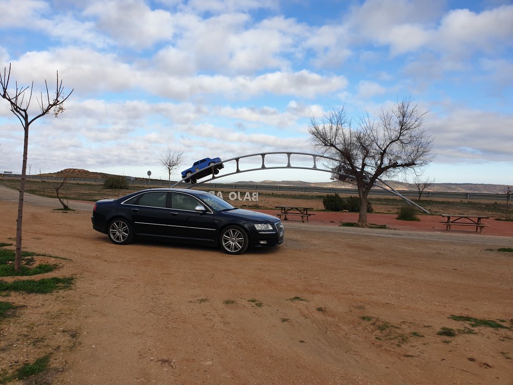

costi22 Publicado 5 de Enero del 2020 Autor Denunciar Publicado 5 de Enero del 2020 Unas fotitos del puente Responder
Tiburon3 Publicado 5 de Enero del 2020 Denunciar Publicado 5 de Enero del 2020 hace 2 horas, costi22 dijo: Unas fotitos del puente Precioso el bicho... Te trajiste al final el otro juegos de llantas? Cuales son? (supongo que las de 5 palos dobles) Saludos Responder

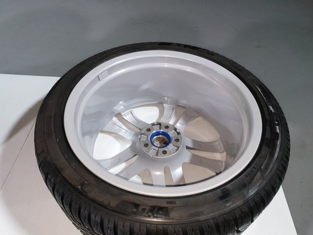

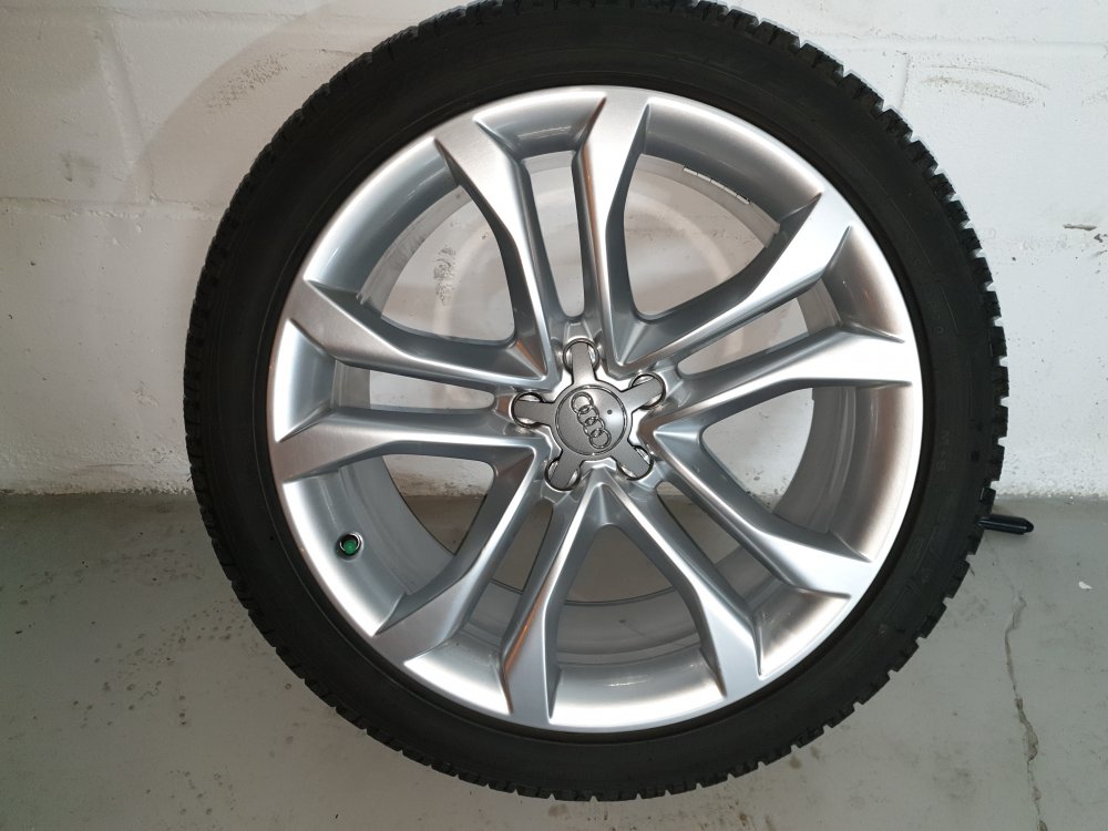

costi22 Publicado 5 de Enero del 2020 Autor Denunciar Publicado 5 de Enero del 2020 hace 1 hora, Tiburon3 dijo: Precioso el bicho... Te trajiste al final el otro juegos de llantas? Cuales son? (supongo que las de 5 palos dobles) Saludos Siii, ya las he limpiado y todo, pero tienen neumaticos de invierno y llevan neumatico 265/40/20 y creo que deberian ser 275/35 verdad? Aun asi las voy a montar la proxima semana y estas que lleva ahora las pondre en venta. Responder
A6culoguevo Publicado 5 de Enero del 2020 Denunciar Publicado 5 de Enero del 2020 hace 1 hora, costi22 dijo: Siii, ya las he limpiado y todo, pero tienen neumaticos de invierno y llevan neumatico 265/40/20 y creo que deberian ser 275/35 verdad? Aun asi las voy a montar la proxima semana y estas que lleva ahora las pondre en venta. ¿No son originales? lo digo porque veo que llevan centradores....... Responder
costi22 Publicado 5 de Enero del 2020 Autor Denunciar Publicado 5 de Enero del 2020 hace 52 minutos, A6culoguevo dijo: ¿No son originales? lo digo porque veo que llevan centradores....... No soy muy entendido en llantas, pero diria que si...supongo que tienen que tener algun codigo o logo para saber si son originales verdad? Responder
Tiburon3 Publicado 5 de Enero del 2020 Denunciar Publicado 5 de Enero del 2020 hace 4 horas, costi22 dijo: Siii, ya las he limpiado y todo, pero tienen neumaticos de invierno y llevan neumatico 265/40/20 y creo que deberian ser 275/35 verdad? Aun asi las voy a montar la proxima semana y estas que lleva ahora las pondre en venta. La medida 265/40/20 no es válida para A8 ni S8 D3. La correcta debería ser 265/35/20 y si la contaseña de homologación de tu coche lo permite podrías meter 275/35/20. Ojito a esto último, cuando trajimos el coche de @coronar32, quisimos meter esa medida en la ficha y al final no pudo ser, puesto que su contraseña de homologación no lo permitía, sin embargo el mío sí lo permite (se pidió con 275/35/20 de fábrica). hace 2 horas, A6culoguevo dijo: ¿No son originales? lo digo porque veo que llevan centradores....... Buena apreciación, y con el perfil tan grande que llevan, me da que esas llantas son de un SQ5. Para salir de dudas @costi22 mira la referencia de las llantas. Pero llevando centradores, o son del SQ5 o del S8 D4, que tenía el buje más grande. El ET de esas llantas debe ser ET45 para que pisen bien. Ya nos dirás a ver qué referencia llevan. De todas formas, esos neumáticos de invierno, vete olvidándote de ellos. Si están bien, ponles a la venta. Y antes de vender las llantas que lleva, prueba las otras, no sea que con centradores vibren o no tengan el ET que deban. Saludos Responder
