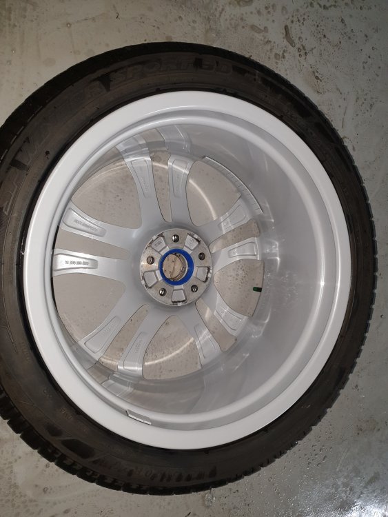

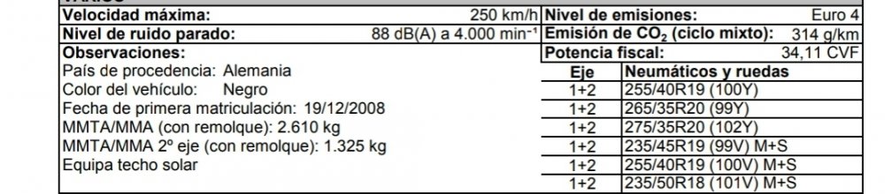

costi22 Publicado 5 de Enero del 2020 Autor Denunciar Publicado 5 de Enero del 2020 Dejo una foto con las medidas de neumaticos del COC. Las llantas llevan ET37. Los neumaticos son M+S 265/40/R20. Pondre estos dias foto con las referencias, pero por lo que parece no son las originales S8.... Responder
costi22 Publicado 5 de Enero del 2020 Autor Denunciar Publicado 5 de Enero del 2020 Aqui esta Responder
costi22 Publicado 5 de Enero del 2020 Autor Denunciar Publicado 5 de Enero del 2020 Los neumaticos como no son los adeguados los quiero cambiar, pero un poco mas adelante. La itv la acabo de pasar, bueno realmente no porque no tiraba agua por los limpias faros, los tengo que mirar y volver a ir, pero solo eso. Ahora estoy con la duda de las llantas y me estoy comiendo el coco porque esas me gustan mucho ... Si las pruebo y no vibran ni nada, puede pasar algo? Neumaticos pondre mas adelante unos de verano 275/35 Responder

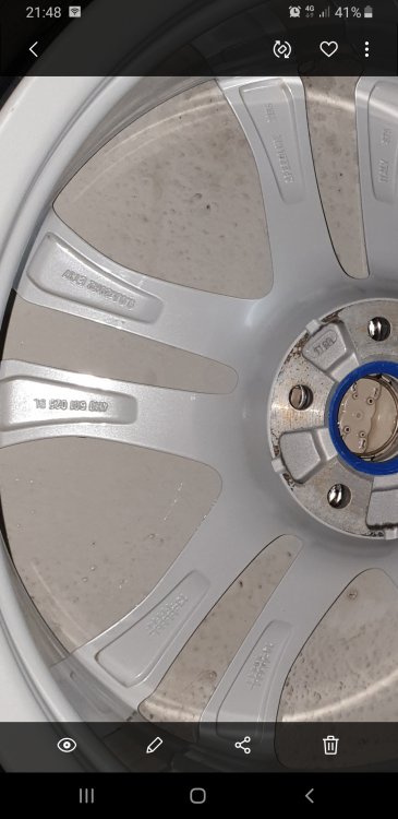

costi22 Publicado 5 de Enero del 2020 Autor Denunciar Publicado 5 de Enero del 2020 Aqui ampliando la imagen se ve mejor. 4H0 601 025 BL 9.0Jx20H2 ET37 Responder
costi22 Publicado 5 de Enero del 2020 Autor Denunciar Publicado 5 de Enero del 2020 @Tiburon3 tal como has dicho son del A8 D4... Que me aconsejas? Probar si vibran? Y si van bien quedarmelas ? Responder
Tiburon3 Publicado 6 de Enero del 2020 Denunciar Publicado 6 de Enero del 2020 hace 11 horas, costi22 dijo: @Tiburon3 tal como has dicho son del A8 D4... Que me aconsejas? Probar si vibran? Y si van bien quedarmelas ? Pues yo, que no soy muy amigo de centradores ni de separadores, te diría que te quitases estas de D4 tal y como están (si quieres, vende las gomas por un lado y las llantas, ahora que están impolutas por otro) y que te busques en Alemania unas forjadas de 7 palos dobles originales de A8 (referencia que empieza por 4E), que para mi gusto, son las que mejor le quedan al coche. Aquí te paso varios ejemplos: https://www.ebay-kleinanzeigen.de/s-anzeige/original-s8-4e-20-zoll-schmiedefelgen-275-35-20-xl-4e0601025at/1204649519-223-9437 800 pavos https://www.ebay-kleinanzeigen.de/s-anzeige/audi-speedline-9x19-et41-4e0601025am/1277919917-223-1423 Estas Speedline me la ponen como el pescuezo de un cantaor.... Pero ten en cuenta que es simplemente mi opinión. El coche es tuyo, las llantas son tuyas y mandas tú. Saludos Responder
costi22 Publicado 6 de Enero del 2020 Autor Denunciar Publicado 6 de Enero del 2020 hace 4 horas, Tiburon3 dijo: Pues yo, que no soy muy amigo de centradores ni de separadores, te diría que te quitases estas de D4 tal y como están (si quieres, vende las gomas por un lado y las llantas, ahora que están impolutas por otro) y que te busques en Alemania unas forjadas de 7 palos dobles originales de A8 (referencia que empieza por 4E), que para mi gusto, son las que mejor le quedan al coche. Aquí te paso varios ejemplos: https://www.ebay-kleinanzeigen.de/s-anzeige/original-s8-4e-20-zoll-schmiedefelgen-275-35-20-xl-4e0601025at/1204649519-223-9437 800 pavos https://www.ebay-kleinanzeigen.de/s-anzeige/audi-speedline-9x19-et41-4e0601025am/1277919917-223-1423 Estas Speedline me la ponen como el pescuezo de un cantaor.... Pero ten en cuenta que es simplemente mi opinión. El coche es tuyo, las llantas son tuyas y mandas tú. Saludos Gracias por tu consejo. Las primeras son las que tengo ahora pero en 20" en vez de 19 asi que las descarto. Las speedline no me molan mucho...me gustan las que tengo de repuesto....igual lo mejor venderlas ya y buscar otras iguales pero para D3. Tambien seria la posibilidad de unas JR que me gustan mucho y pedirlas por encargo con las medidas corespondiente a mi modelo... Responder
