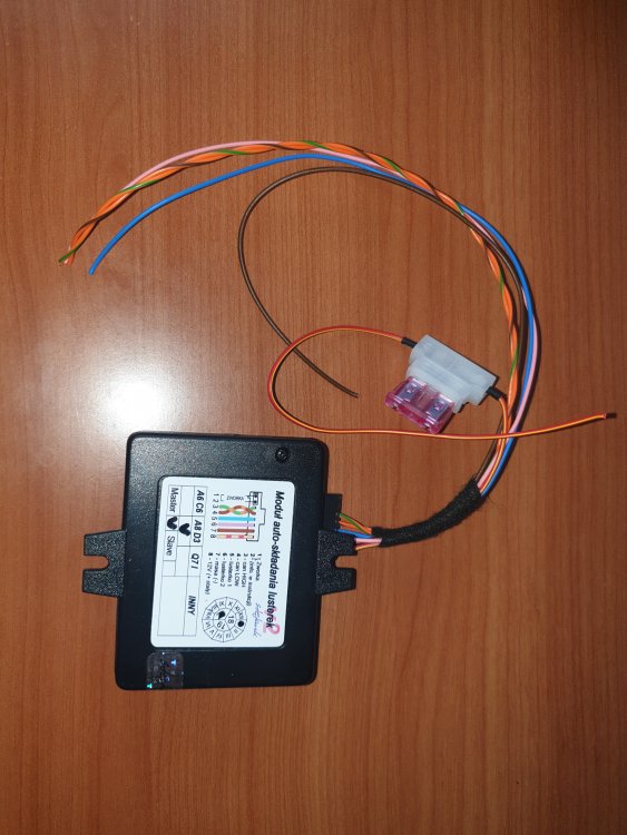

costi22 Publicado 4 de Marzo del 2020 Autor Denunciar Publicado 4 de Marzo del 2020 Bueno, pues la sigla no era valida y la he devuelto, ire a la casa oficial a comprarla y paso de lios... Mientras tanto me han llegado unos modulos para los espejos abatibles . Es para tener la funccion de pliegue desde el mando al cerrar/abrir el coche. Espero este finde tener tiempo y ponerme a montarlos. La instalacion no es dificil, lo que cuesta mucho creo yo es quitar los paneles de las puertas para llegar a los motores. Alguien los ha quitado y sabria decirme si es dificil? De todos modos me pondre hacerlo y os contare si ha merecido la pena la inversion jaja. Responder

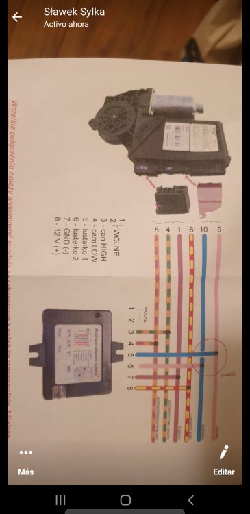

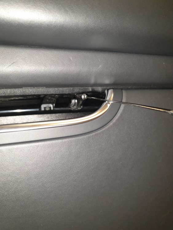

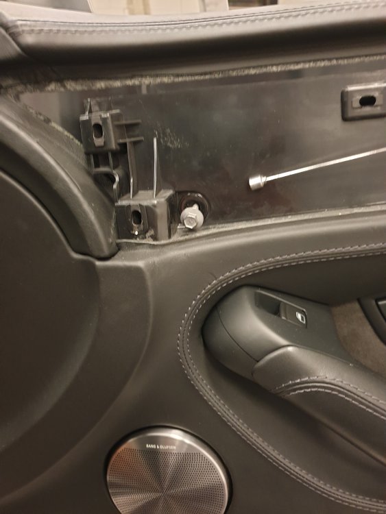

costi22 Publicado 6 de Marzo del 2020 Autor Denunciar Publicado 6 de Marzo del 2020 Bueno chicos, ya tengo los modulos instalados y funccionan . No se como subir video pero dejo link del video que yo vi antes de hacerlo. La instalacion muy facil. Hay que quitar primero el embellecedor de la puerta y hay un tornillo, otro donde la guantera de la puerta ( sin abrir se ve el tornillo). Luego ya son solo grapas. Responder
costi22 Publicado 6 de Marzo del 2020 Autor Denunciar Publicado 6 de Marzo del 2020 Una vez quitado el panel de la puerta es solo empalmar 5 cables Responder

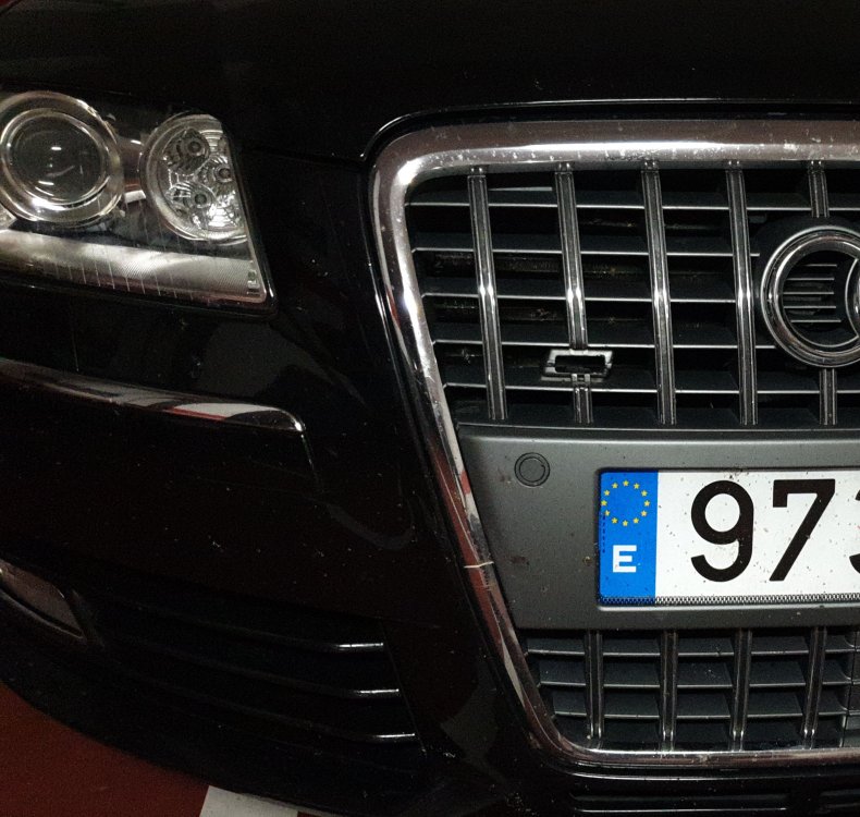

costi22 Publicado 14 de Marzo del 2020 Autor Denunciar Publicado 14 de Marzo del 2020 Esta ya no se la llevan, por lo menos entera. Responder
javigt125r Publicado 18 de Abril del 2020 Denunciar Publicado 18 de Abril del 2020 Ya si tiran del emblema arrancan la calandra entera no?? Responder
costi22 Publicado 18 de Abril del 2020 Autor Denunciar Publicado 18 de Abril del 2020 hace 3 horas, javigt125r dijo: Ya si tiran del emblema arrancan la calandra entera no?? Ahora si , espero que no se le ocura quitarla de nuevo. Responder
Pablete_ibz Publicado 25 de Abril del 2020 Denunciar Publicado 25 de Abril del 2020 Jajaja haber usado Nural de 2 componentes, que con ese si se llevan la calandra entera.. Responder
costi22 Publicado 25 de Abril del 2020 Autor Denunciar Publicado 25 de Abril del 2020 hace 32 minutos, Pablete_ibz dijo: Jajaja haber usado Nural de 2 componentes, que con ese si se llevan la calandra entera.. Jajaja, lo pense Responder

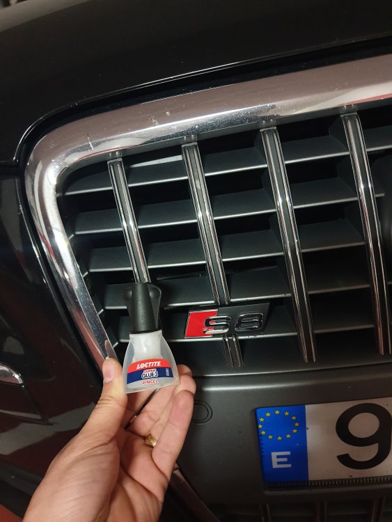

costi22 Publicado 12 de Agosto del 2020 Autor Denunciar Publicado 12 de Agosto del 2020 Segunda emblema que se llevan . toca montar camara de vigilancia y pillar al chorizo... me da miedo pegarla mas porque hará mas daño...esta uso un destorniador para sacarla porque dejo marcas... Responder
