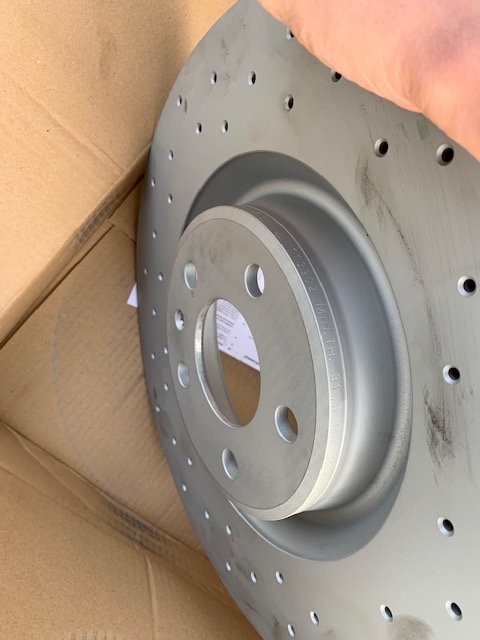

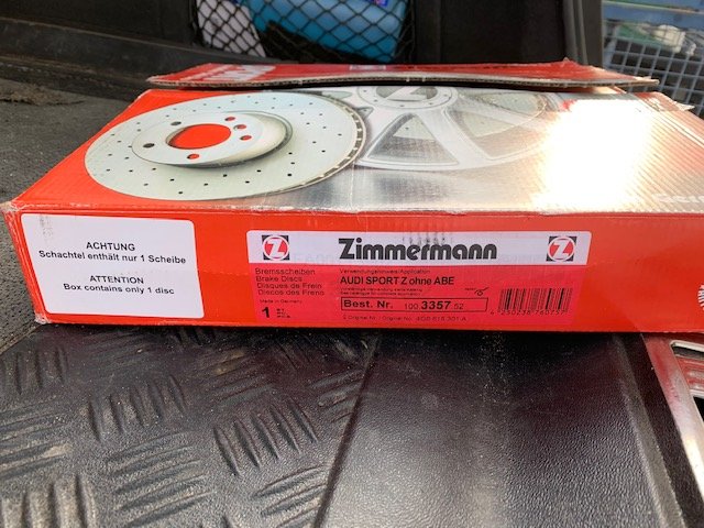

huayra Publicado 21 de Diciembre del 2019 Denunciar Publicado 21 de Diciembre del 2019 Discos deportivos Zimmermann Alemanes, aqui algunas fotos. Responder
