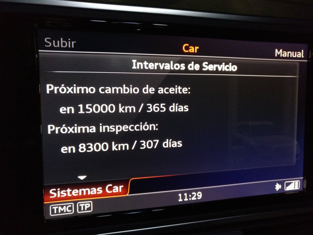

foreroadicto Publicado 21 de Diciembre del 2019 Denunciar Publicado 21 de Diciembre del 2019 Buenas. Esta mañana he cambiado el aceite y filtro a mi pequeño. La idea es cambiar cada 15.000 km. En el mmi he reseteado el intervalo de servicio y el próximo cambio de aceite me marca en 15.000 km / 365 días PERFECTO Pero la próxima inspección me sale en 8.300 km / 307 días. Como puedo modificar este valor para ponerlo como el cambio de aceite? se puede modificar los días? Gracias. Responder

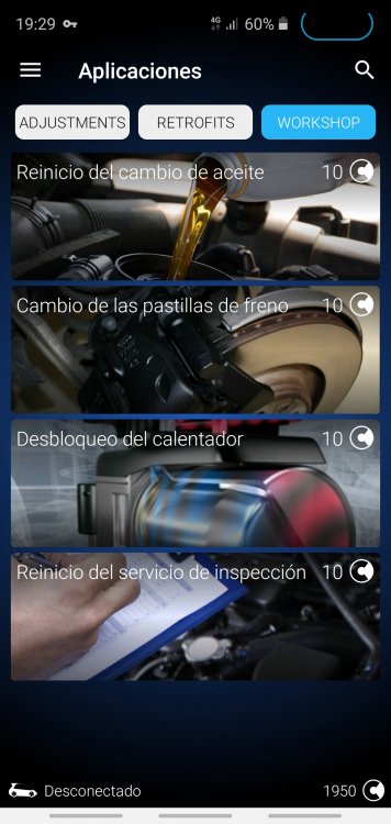

davis Publicado 21 de Diciembre del 2019 Denunciar Publicado 21 de Diciembre del 2019 hace 1 hora, foreroadicto dijo: Buenas. Esta mañana he cambiado el aceite y filtro a mi pequeño. La idea es cambiar cada 15.000 km. En el mmi he reseteado el intervalo de servicio y el próximo cambio de aceite me marca en 15.000 km / 365 días PERFECTO Pero la próxima inspección me sale en 8.300 km / 307 días. Como puedo modificar este valor para ponerlo como el cambio de aceite? se puede modificar los días? Gracias. Pues con el obdeleven lo haces,tienes que resetear el servicio de inspección. Responder
foreroadicto Publicado 21 de Diciembre del 2019 Autor Denunciar Publicado 21 de Diciembre del 2019 hace 2 horas, davis dijo: Pues con el obdeleven lo haces,tienes que resetear el servicio de inspección. Eso no será igual que la opción de reseteo que hay en el menú del mmi justo debajo de la imagen que he puesto??? Mañana le doy. Sobre lo de cambiar días, se sabe algo? Responder
davis Publicado 22 de Diciembre del 2019 Denunciar Publicado 22 de Diciembre del 2019 (editado) hace 9 horas, foreroadicto dijo: Eso no será igual que la opción de reseteo que hay en el menú del mmi justo debajo de la imagen que he puesto??? Mañana le doy. Sobre lo de cambiar días, se sabe algo? No tiene nada que ver el cambio de aceite con la inspección, el aceite toca cuando toca(por km, por tiempo o por calidad)y la inspección toca después de hacerla por tiempo otra vez,después de hacer la última inspección pues otro tanto. Lo que no se es si se pueden cambiar los días de la próxima inspección, total que aún que se pueda no te va cuadrar,porque el aceite lo cambiamos siempre un poco antes o la calidad baja y ya te va variando el próximo cambio jeje. En el mmi se puede resetear el cambio de aceite, el de la próxima inspección no lo se se. Editado 22 de Diciembre del 2019 por davis Responder
foreroadicto Publicado 22 de Diciembre del 2019 Autor Denunciar Publicado 22 de Diciembre del 2019 Ok . Gracias... Responder
Jorge cc Publicado 22 de Diciembre del 2019 Denunciar Publicado 22 de Diciembre del 2019 Una cosa es el cambio de aceite y otra la próxima inspección que puede ser el atf del cambio automático Responder
sergar Publicado 22 de Diciembre del 2019 Denunciar Publicado 22 de Diciembre del 2019 Yo lo resetee con el obd eleven y me ponía 15.000km si o si.. A los dos o tres días se puso el solo en 30.000km, había pensado esperar a que acabasen esos 15 y volver a resetear... Pero no hizo falta. De todos modos yo no llego a 30 nunca... Siempre lo cambio a los 20/25 o dos años, lo primero q suceda. Responder
