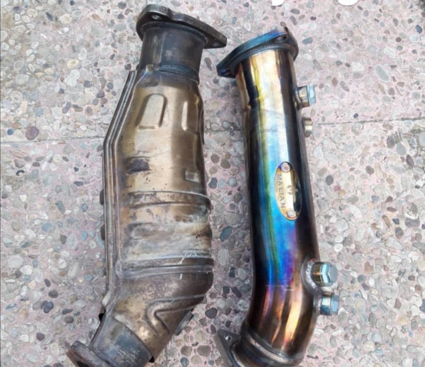

IbaiCabrio Publicado 22 de Diciembre del 2019 Denunciar Publicado 22 de Diciembre del 2019 Buenas chic@s ya he presentado mi coche en presentaciines pero ahora quiero que veais lo que quiero hacer con el. La verdad es que con el llevo muy poco, unos 6 meses, calló en mis manos de casualidad ya que no lo tenia ni pensado, pero es un coche raro de ver y eso me llamó la atención, sin ni siquiera probarlo sabia que iba a venirse conmigo a casa.. Lo primero que me di cuenta es que el catalizador vibraba muchísimo a si que se lo desmonté y vi que estaba vaciado, por lo que le puse una downpipe en 3" Responder

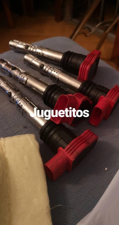

IbaiCabrio Publicado 22 de Diciembre del 2019 Autor Denunciar Publicado 22 de Diciembre del 2019 Para seguir le puse unaa bobinas r8 y bujias rs4, a lo que le siguió un motul specific 5w30 y un cambio de todos los filtros Responder

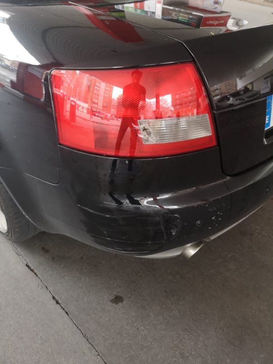

IbaiCabrio Publicado 22 de Diciembre del 2019 Autor Denunciar Publicado 22 de Diciembre del 2019 Muchas gracias por vuestra amabilidad! Es cierto, no lo he dicho, por trabajo suelo estar em 3 sitios, en Madrid centro, en Madrid norte y en segovia, si hay mas personas de esa zona nos iremos conociendo! Bueno he tenido un percance hoy por que me han dado un golpe en el cabrio, nada grave, el seguro se ocupará de ello y puede ser el momento de cambiarle los pilos traseros Responder

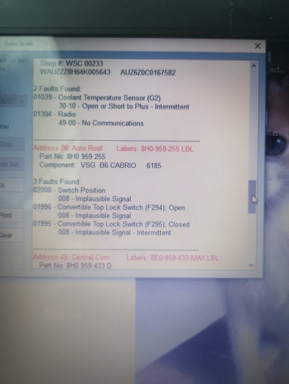

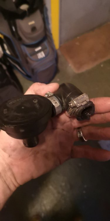

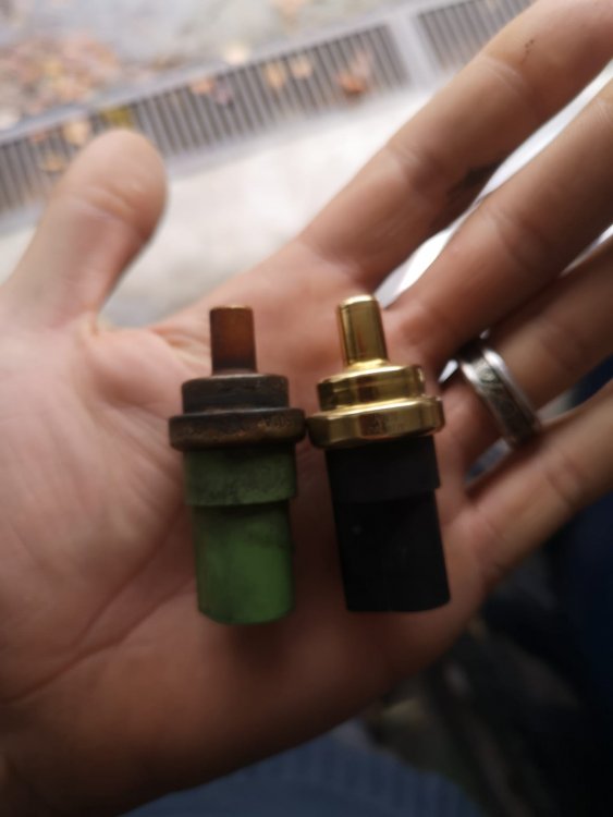

IbaiCabrio Publicado 22 de Diciembre del 2019 Autor Denunciar Publicado 22 de Diciembre del 2019 Por otro lado le he pasado el vagcom esta semana y me ha dado un error que ahora os pondré foto, a parte del sensor de temperatura que estaba fatal y absolutamente todo el circuito de recirculacion de gases que estaba rajado y podrido parecia que se deshacía en la mano! Responder
IbaiCabrio Publicado 22 de Diciembre del 2019 Autor Denunciar Publicado 22 de Diciembre del 2019 Este es el fallo que me da en la capota, que puede ser? He oido que hay centralitas del b6 que salian mal, puede ser eso? Responder
VIX Publicado 23 de Diciembre del 2019 Denunciar Publicado 23 de Diciembre del 2019 Me alegro que el golpe haya sido poca cosa. Respecto a la capota solo recuerdo haber leído por que solia fallar algun sensor del techo y se tenia que cambiar, aunque no se mucho más. Responder
