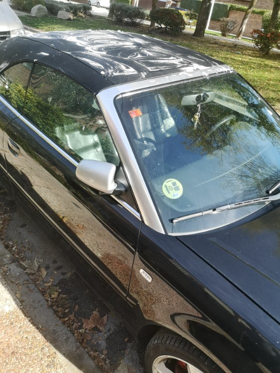

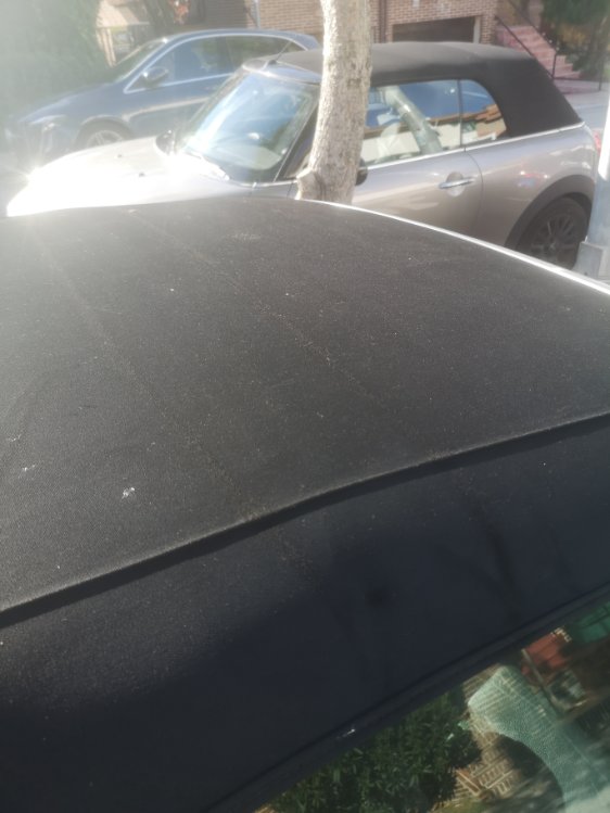

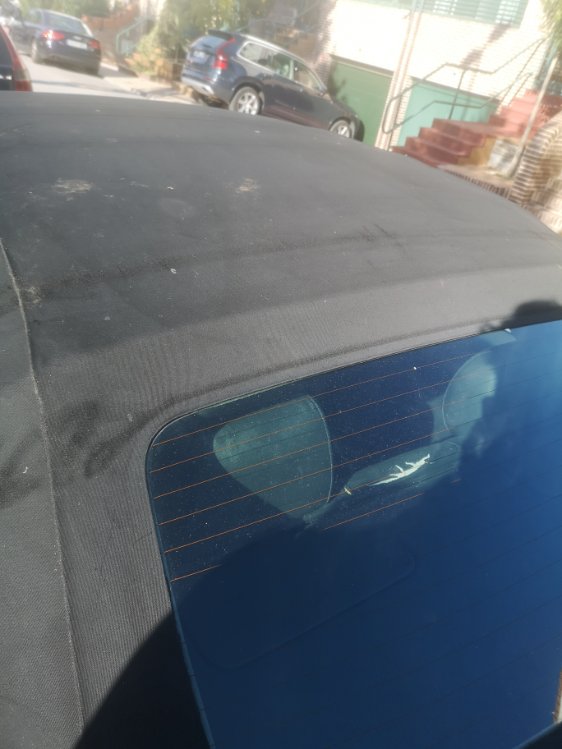

Este es el punto de partida desde donde empecé, como podeis ver estaba muy sucia entre los pájaros y el paso del tiempo, tambien tenia filtraciones cuando llovía
A si que lo primero que hice aunque es opcional fue dar a toda la capota con vapor con una karcher para reblandecer roto un poco y quirar lo de los pajaros..
Lo siguiente fué mojar la capota un poco sin empaparla, si la vustra está como la mia se empapará en vez de repeler el agua a si que no la mojeis mucho si es el caso.

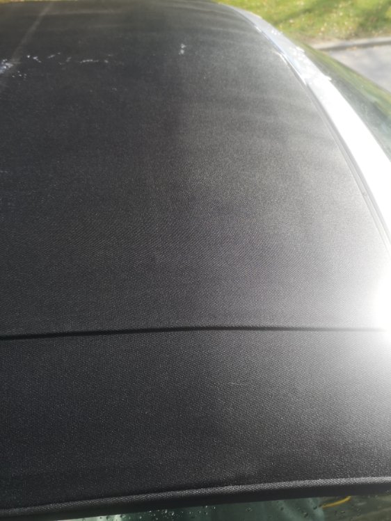

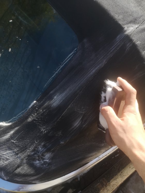

En este caso usaremos el cleaner, lo vertemos en un recipiente y con ayuda de un cepillo lo esparcimos por toda la superficie hasta que haga espuma IMG_20201101_113308.jpg.fedce001b6bb7a9f6aa79da7aa249cd1.jpg

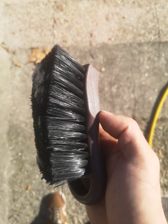

En mi caso usé este cepillo
Una vez ahí lo dejamos secar hasta que no quede espuma unos 5-10 min, un truco es dejarlo al sol.
Una vez sin espuma le volvemos a frotar y vereis como sale espuma otra vez
Una vez hecho esto aclaramos el techo hasta que deje de salir espuma, despues podeis salir a autopista un rato para que se seque rapido y seguir.

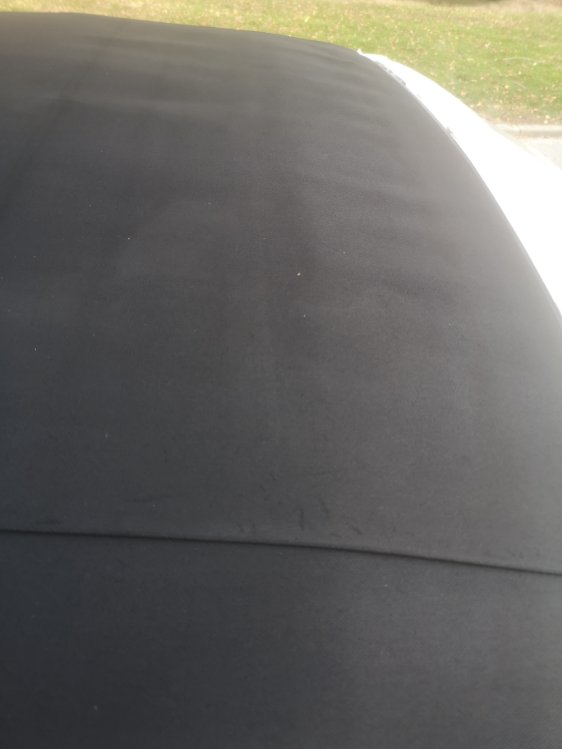

El resultado es esteIMG_20201101_113215.jpg.2dca58b404322d55016288eb642c2365.jpg
Como podeis apreciar es un cambio muy grande respecto a la primera foto

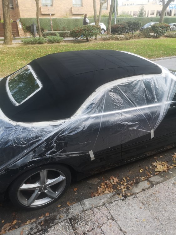

Una vez hecho eso encintamos y protegemos el techo para poder dar el tinte, se puede limpiar despues de aplicarlo pero la verdad es que es mas comodo cubriendo.
Lo podeis dar de muchas maneras, yo lo di con una brocha pequeña y un rodillo de poliuretano pequeño.
Si está muy descolorida puede que necesitéis más de una mano y necesitais un bote de soft top reviver por mano.
Este es el resultado de la mia con una manoIMG_20201101_144106.jpg.710e63019734e530e570cc22592676b3.jpg
Como veis las marcas de plegado siguen, pero es cuestion de que está como despeluchada en esas zonas, probaré a pasarle una cuchilla a ver si asi se soluciona.
Ahora necesitamos que se seque, como ya no habia tanto solo me di una vuelta por autopista y cuando volví estaba seco.

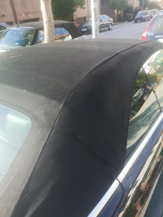

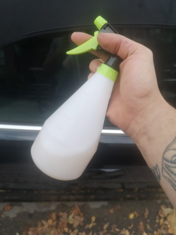

Por ultimo nos queda dar el ultraproofer, tambien hay varias maneras para aplicarlo
El primer intento fue con estoIMG_20201101_163346.jpg.f2b6a6ae7d320a09add88e4182d1c504.jpg
Aunque consume mucho material y me decante al final por procha y rodillo, no estoy convencido de si con una mano es suficiente a si que lo probaré estos dias con lluvia y os comentaré IMG_20201101_144131.jpg.00fc644747bdc620d54474b9d16e8776.jpg
Este es el resultado despues de los productos, ha quedado bastante bien para como estaba, si teneis una capota bien mantenida seguro que la podeis dejar como nueva con ellos
