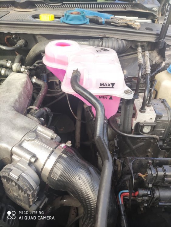

IbaiCabrio Publicado 29 de Noviembre del 2020 Autor Denunciar Publicado 29 de Noviembre del 2020 Bueno después de no hacerle mucho al coche, se me ha rajado el vaso de expansión a si que ha tocado sustituirlo, aunque sólo llevaba un año en anterior, no se qué habrá pasado.. Por cierto soy el único al que no le sale refri por el manguito de arriba del vaso si no acelero? Responder
Carlos.S Publicado 29 de Noviembre del 2020 Denunciar Publicado 29 de Noviembre del 2020 Es lo normal, solo si esta muy caliente o con rpm el retorno funciona. Responder
Carlisu84 Publicado 2 de Diciembre del 2020 Denunciar Publicado 2 de Diciembre del 2020 En 29/11/2020 a las 20:16, Carlos.S dijo: Es lo normal, solo si esta muy caliente o con rpm el retorno funciona. +1 compruebalo de todos modos no vaya a estar obstruido. que le paso a un amigo hace pocos dias Responder

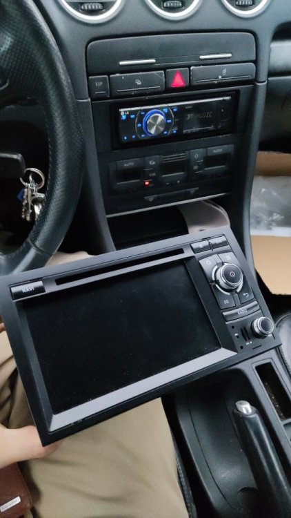

IbaiCabrio Publicado 18 de Diciembre del 2020 Autor Denunciar Publicado 18 de Diciembre del 2020 Por fin me llega mi autoregalo navideño, ahora tendré que ver cómo hago para que funcione con los mandos del volante ya que tengo el de b7 multifunción y tendré que cambiar el mueble, aunque con el trabajado que hizo @VIX es cosa fácil jeje Responder
VIX Publicado 18 de Diciembre del 2020 Denunciar Publicado 18 de Diciembre del 2020 Buen cambio vas a pegar! Lo de los mandos en el volante creo que te va a funcionar solo, yo al conectar el mio y una cajita que ponía can bus o algo asi ya empezó a funcionar las emisoras en el fis, entiendo que con el volante pasará lo mismo (el mio no tiene mandos pero la radio dice que es compatible). Por cierto esa radio parece igual que la que puse yo y va muy bien. Responder
Carlos.S Publicado 18 de Diciembre del 2020 Denunciar Publicado 18 de Diciembre del 2020 Muy guapa la radio, aún así yo prefiero mantener la original y una duda , bueno dos, sabéis cómo conseguir mapas actualizados (con radares) y como ponerle un cacharro de esos bluetooth? Llevo leyendo días el tema de modelos de radio etc y ya no sé cuál es el mío , tengo la cabeza "palla". Responder
