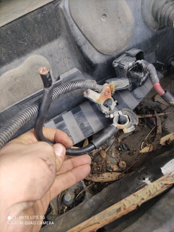

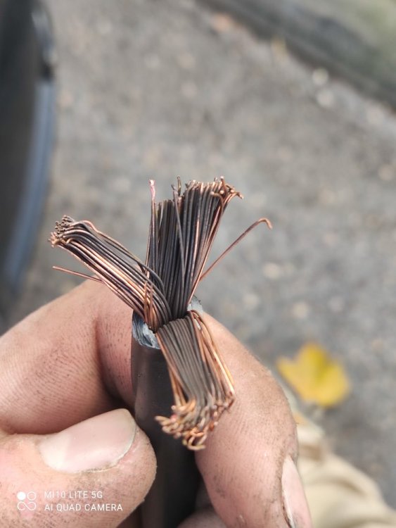

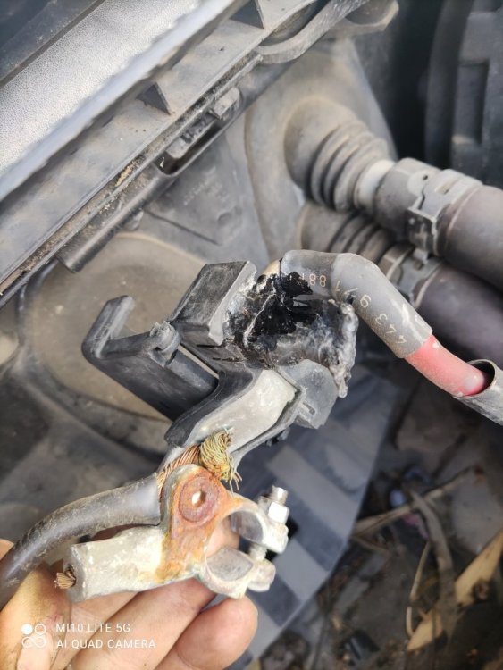

IbaiCabrio Publicado 20 de Diciembre del 2020 Autor Denunciar Publicado 20 de Diciembre del 2020 Bueno cuando crees que ya has reparado todas las chapuzas del coche vas y te encuentras esto No se cómo catalogar lo mal que están los cables de la batería, eso explica algún fallo eléctrico que he tenido y que le costara arrancar muchas veces,el negativo literalmente se me ha quedado en la mano, todo por quitar la batería para poner la pantalla Nueva.. Los cables literalmente están abrasados y el positivo tiene hasta plástico derretido y óxido. En fin.. me va a tocar rehacer todo eso y dejarlo como tiene que ser. No todo en un proyecto son cosas buenas a veces te tocan cosas así y como todo lo que he subido os lo muestro Responder
Mario_Santander Publicado 20 de Diciembre del 2020 Denunciar Publicado 20 de Diciembre del 2020 (editado) Los coches viejos es lo que hay... pero por lo menos son bonitos jajajaj Seguro que es por eso. Al coche de mi mujer hubo unas semanas que se volvía loco el cuadro, las rpms dejaban de funcionar, se iban las sintonías de la radio, hasta que un día se quedó muerto y no arrancó, bueno ni abrió el cierre centralizado. Simplemente era (ya había pasado otra vez) que se había aflojado inexplicablemente el terminal negativo de la batería. Apretar y ya han pasado como 8 meses y todo ok. Editado 20 de Diciembre del 2020 por Mario_Santander Responder
VIX Publicado 20 de Diciembre del 2020 Denunciar Publicado 20 de Diciembre del 2020 El coche no es lo suficientemente "viejo" como para estar así, eso es que debieron hacer alguna chapuza o en entró agua por ahi o vete a saber. Como bien dices toca dejarlo bien y seguro que te olvidas para siempre de esa zona! Responder

Carlisu84 Publicado 21 de Diciembre del 2020 Denunciar Publicado 21 de Diciembre del 2020 hace 20 horas, IbaiCabrio dijo: Bueno cuando crees que ya has reparado todas las chapuzas del coche vas y te encuentras esto No se cómo catalogar lo mal que están los cables de la batería, eso explica algún fallo eléctrico que he tenido y que le costara arrancar muchas veces,el negativo literalmente se me ha quedado en la mano, todo por quitar la batería para poner la pantalla Nueva.. Los cables literalmente están abrasados y el positivo tiene hasta plástico derretido y óxido. En fin.. me va a tocar rehacer todo eso y dejarlo como tiene que ser. No todo en un proyecto son cosas buenas a veces te tocan cosas así y como todo lo que he subido os lo muestro ostras pedrin!!! Eso tiene mucha pinta de llevar tiempo haciendo mal contacto. Menos mal que no te quemo nada mas del coche. Vete al desguace que esos cables no valen nada y lo dejas nuevo. ya nos contaras. Responder

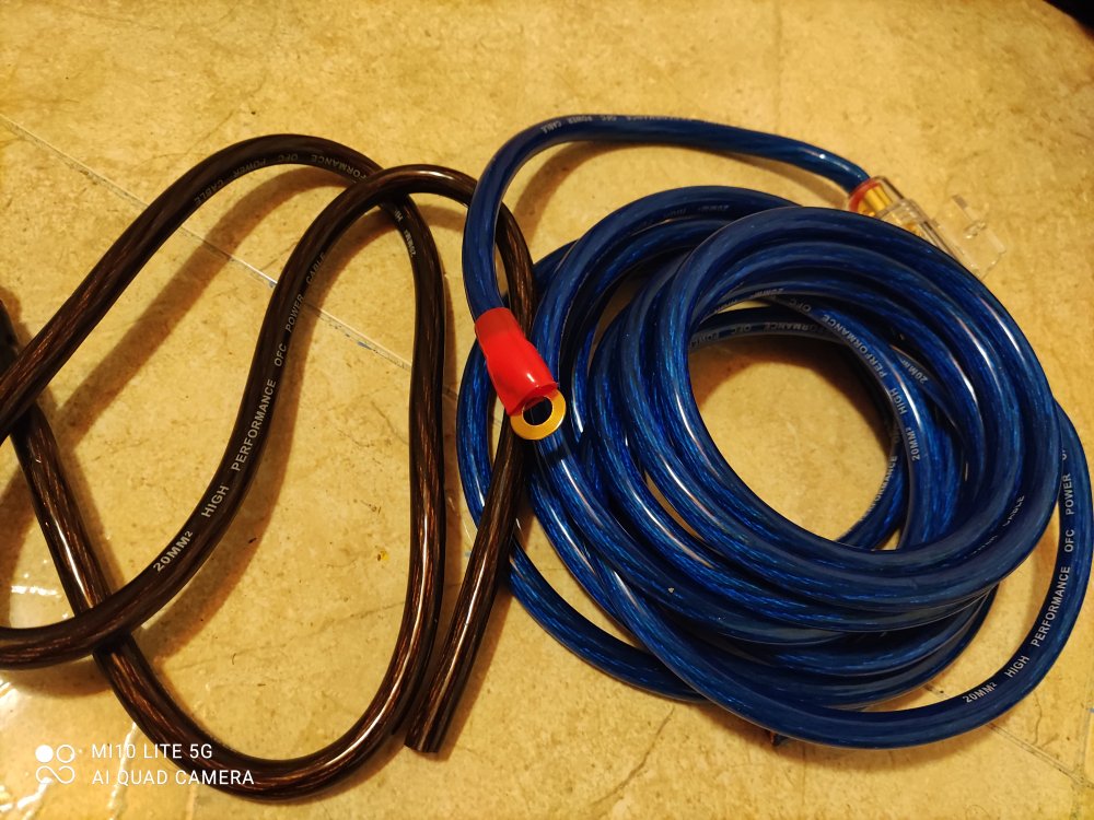

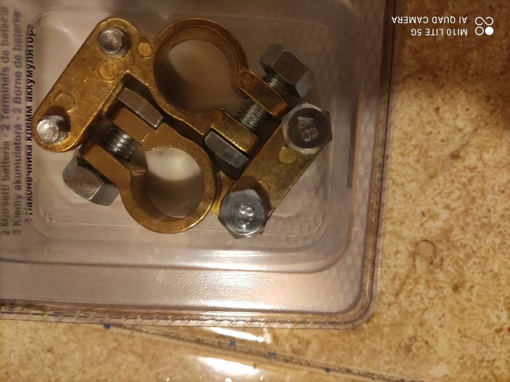

IbaiCabrio Publicado 22 de Diciembre del 2020 Autor Denunciar Publicado 22 de Diciembre del 2020 Bueno aquí están los cables que voy a poner en sustitución a los quemados de serie, son unos 4GA de 20mm creo que aguantaran bien en comparación a los de serie, haré un BIG 3 o lo que es lo mismo voy a cambiar la masa de la batería, el positivo del alternador y el cable que va del Chasis al motor, con eso espero que no tenga más problemas al menos con eso, también cambiaré los terminales de la batería Responder
Carlos.S Publicado 23 de Diciembre del 2020 Denunciar Publicado 23 de Diciembre del 2020 Que sección tienen? El tamaño importa. Los cables que tenías se han gastado por electrólisis, no por que sean tan malos, es algo que entra dentro de lo que tiene que pasar. Ya que te pones yo cambiaria también en qué va al motor de arranque. Responder
