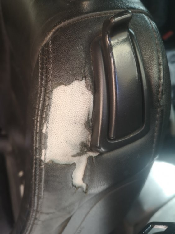

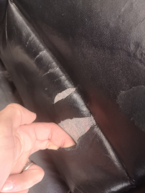

IbaiCabrio Publicado 5 de Marzo del 2020 Autor Denunciar Publicado 5 de Marzo del 2020 Bueno pues esto es lo que ha pasado, cuando compre el coche el cuero estaba un poco agrietado por lo que le di un hidratante para cuero y este verano parecio ir bien y se lo seguí dando una vez cada mes y medio mas o menos pero ahora está rígido y se cae literalmente a trozos, como es mi coche de diario pues con el roce de la España se está quedando así y no se que hacer Responder
VIX Publicado 5 de Marzo del 2020 Denunciar Publicado 5 de Marzo del 2020 jolin pues si que está mal. Puedes plantearte retapizar pero te saldrá más barato cambiarlos. Montar unos de tela no es descabellado en un cabrio... Responder
Bully Publicado 5 de Marzo del 2020 Denunciar Publicado 5 de Marzo del 2020 Si se dirije a la casa por el tapizado original en cuero, creeme Vix que le saldrá mucho más económico tapizar las piezas afectadas. Responder
VIX Publicado 5 de Marzo del 2020 Denunciar Publicado 5 de Marzo del 2020 hace 25 minutos, Bully dijo: Si se dirije a la casa por el tapizado original en cuero, creeme Vix que le saldrá mucho más económico tapizar las piezas afectadas. Me referia a cambiarlos por los de algún despiece, son coches que empiezan a llegar al desguace y he visto varios ya. Responder
Bully Publicado 6 de Marzo del 2020 Denunciar Publicado 6 de Marzo del 2020 Ah claro, de segunda entonces podría encontrar algunos en buenas condiciones. Seguramente haya estado bastante tiempo bajo los efectos del sol. De ahí el estar en esas condiciones. A ver si tuviera suerte y encuentra algo en buen estado y darle de nuevo ese fabuloso interior que tienen estos vehículos. Responder
IbaiCabrio Publicado 7 de Marzo del 2020 Autor Denunciar Publicado 7 de Marzo del 2020 La verdad es que no se que ha podido pasar, lo dejo siempre en garaje, sabes cuanto pueden valer las fundas originales? He visto de segunda mano unos asientos eléctricos por unos 450€ pero tampoco se si son caros o no, no se muy bien aún el precio de las piezas del cabrio Responder
VIX Publicado 7 de Marzo del 2020 Denunciar Publicado 7 de Marzo del 2020 Un juego de asientos te puede costar entre 300 y 700 dependiendo del estado y tejidos. Es un coche del que no hay mucha oferta, pero tampoco demanada, asi que cuando salen unos suelen durar y quizás puedas negociar un poco. Responder
Bully Publicado 7 de Marzo del 2020 Denunciar Publicado 7 de Marzo del 2020 Por el precio que has comentado yo iría a por ellos de cabeza, pero claro, pálpalos, tócalos para verificar en qué estado se encuentra el cuero, no vaya a ser que de repente suceda lo mismo. Aunque por algo más desde luego elegiría como opción a un buen tapicero y que los retapizara. De esta manera te encontrarías con un material completamente nuevo y a sabiendas que en años no te pasará nada similar como lo que se te ha presentado en estos momentos. En resumen, te quedas tranquilo y si los cuidas seguramente hasta cambies de coche con los asientos en perfectas condiciones. Responder

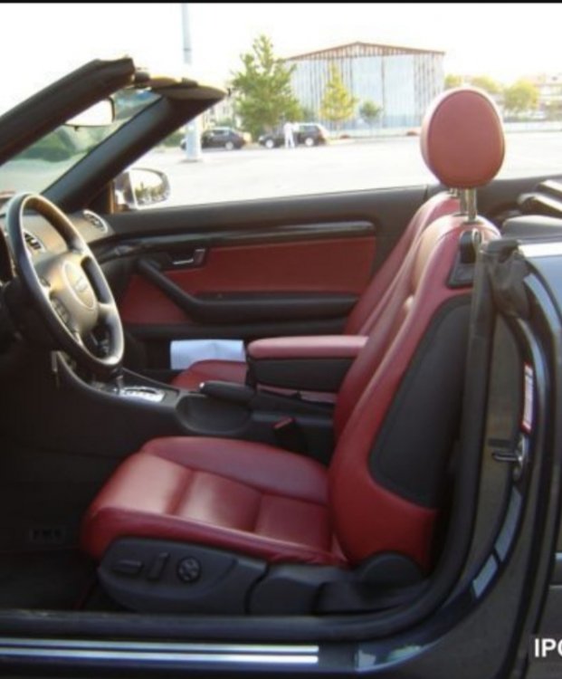

IbaiCabrio Publicado 12 de Marzo del 2020 Autor Denunciar Publicado 12 de Marzo del 2020 (editado) Después de darle muchas vueltas me he dado cuenta de que hay dos tipos de asientos eléctricos por lo que ya que los cambio iré a por los que tienen memoria y también calefactables, sabéis si el cableado viene preinstalado? Tambien me he dacantado por darle una nueva imagen al cabrio y ponerlos rojos, pero no me gustaban las tapas rojas a si que iré a por unos negros y los tapizaré de rojo ahora os pongo una imagen de como los quiero, para los calefactables solo hace falta cambiar el climatizador o alguna cosa más? Iré buscando todo por que en estos coches no es muy común que salgan cosas que estén bien en el mercado de segunda mano Editado 12 de Marzo del 2020 por IbaiCabrio Responder
