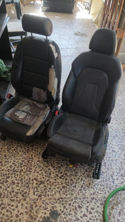

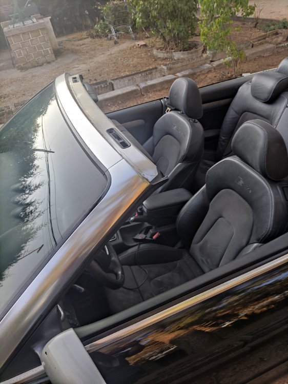

IbaiCabrio Publicado 24 de Julio del 2021 Autor Denunciar Publicado 24 de Julio del 2021 Comienza la juerga... Voy a ver cómo adapto todo Como podéis ver mis asientos estaban fatal pero ya lo dije en su día ya me daba vergüenza ir en cabrio con esos asientos ahora los nuevos.... Son otra cosa ya Responder

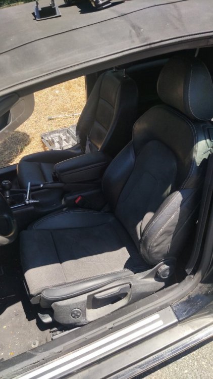

IbaiCabrio Publicado 24 de Julio del 2021 Autor Denunciar Publicado 24 de Julio del 2021 Bueno el primero ya está Hay que hacer un par de modificaciones pero encaja como un guante Lo complicado serán los de atrás y tengo que poner el sistema de los calefactables Y una vez este todo montando y funcionando tocará una limpieza a fondo Responder
Bully Publicado 25 de Julio del 2021 Denunciar Publicado 25 de Julio del 2021 hace 21 horas, IbaiCabrio dijo: Bueno el primero ya está Hay que hacer un par de modificaciones pero encaja como un guante Lo complicado serán los de atrás y tengo que poner el sistema de los calefactables Y una vez este todo montando y funcionando tocará una limpieza a fondo ¿Y en la ITV no tocarán las narices? Porque según he leído ya se meten hasta con unos cambios de sientos, inexplicable cuando encima se tratan de coches similares y sobre todo encajan en sus correspondientes guías sin modificación alguna en sus sujeciones. Responder
IbaiCabrio Publicado 25 de Julio del 2021 Autor Denunciar Publicado 25 de Julio del 2021 hace 1 hora, Bully dijo: ¿Y en la ITV no tocarán las narices? Porque según he leído ya se meten hasta con unos cambios de sientos, inexplicable cuando encima se tratan de coches similares y sobre todo encajan en sus correspondientes guías sin modificación alguna en sus sujeciones. Son Sline de Audi no creo que me digan nada, no se nota en si que son de otro coche, si fueran de Porsche o pusiera s4 o algo así podría ser pero no creo que me pongan pegas Responder

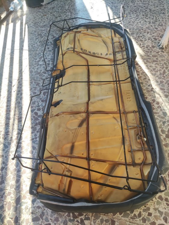

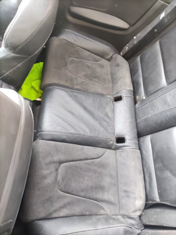

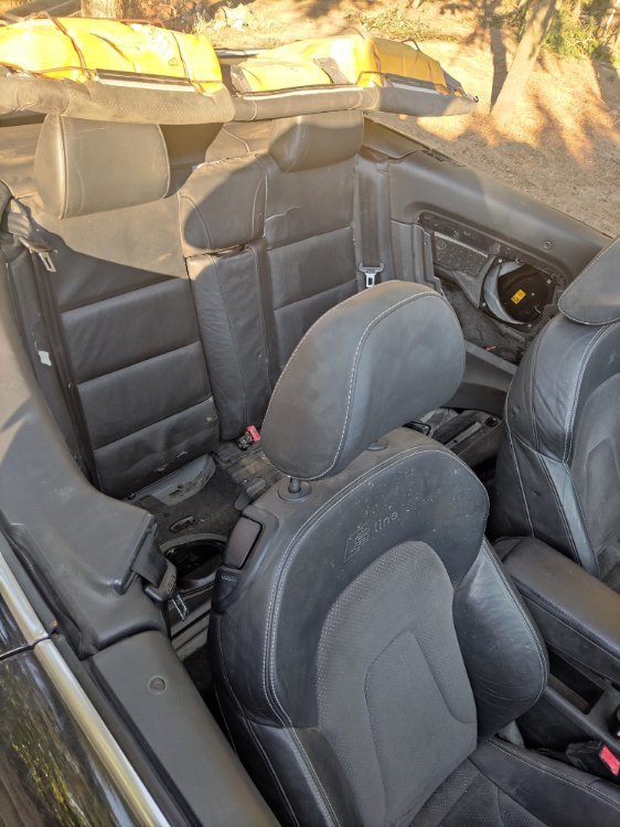

IbaiCabrio Publicado 26 de Julio del 2021 Autor Denunciar Publicado 26 de Julio del 2021 Bueno sigo avanzando con esto... Asientos delanteros montados Ahora empezamos con el lío de los traseros que no es tarea fácil por qué no se parecen en casi nada Si ponemos una carcasa contra la otra se ve que no encajan a si que empezamos cortando todo lo que sobra de la nueva y en principio encaja, ahora habrá que soldar los anclajes en su sitio u reforzar los lados a parte de ver que hacer con los cinturones Una vez terminado un tapicero se ocupará de que encaje todo bien cortando espuma Y los de atrás aún no sé cómo lo voy a hacer aunque el resultado puede ser impresionante! Al menos a mí parecer Quería actualizar un poco el cabrio y darle un nuevo aire y creo que voy acertando Responder

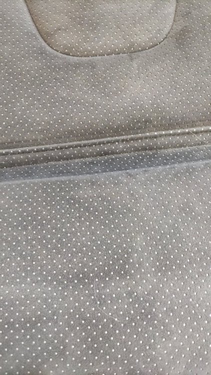

VIX Publicado 27 de Julio del 2021 Denunciar Publicado 27 de Julio del 2021 Ahora te va a tocar una limpieza a fondo de esos asientos no? Por lo menos en las fotos parece que lo necesitan! Responder
IbaiCabrio Publicado 27 de Julio del 2021 Autor Denunciar Publicado 27 de Julio del 2021 hace 2 horas, koldost dijo: esos son de b7 cabrio? Son de a5 coupé s line Responder
IbaiCabrio Publicado 27 de Julio del 2021 Autor Denunciar Publicado 27 de Julio del 2021 hace 1 hora, VIX dijo: Ahora te va a tocar una limpieza a fondo de esos asientos no? Por lo menos en las fotos parece que lo necesitan! Siiii mi idea es dejar el cuero perfecto por qué tiene unas cuántas cositas, la Alcántara está perfecta eso sí, pero no tengo mucha idea de cómo hacerlo a si que a lo mejor los llevo a un tapicero una vez termine de poner todo, tu sabes algún producto bueno? Responder
batanson Publicado 27 de Julio del 2021 Denunciar Publicado 27 de Julio del 2021 hace 1 hora, IbaiCabrio dijo: Siiii mi idea es dejar el cuero perfecto por qué tiene unas cuántas cositas, la Alcántara está perfecta eso sí, pero no tengo mucha idea de cómo hacerlo a si que a lo mejor los llevo a un tapicero una vez termine de poner todo, tu sabes algún producto bueno? Los asientos en un cabrio son determinantes en su estética. Creo que sería conveniente invertir en un profesional que los trate,limpie y repare de manera adecuada. Un saludo. Responder
IbaiCabrio Publicado 27 de Julio del 2021 Autor Denunciar Publicado 27 de Julio del 2021 hace 2 horas, batanson dijo: Los asientos en un cabrio son determinantes en su estética. Creo que sería conveniente invertir en un profesional que los trate,limpie y repare de manera adecuada. Un saludo. Que precio puede tener un trabajo así? Responder
batanson Publicado 27 de Julio del 2021 Denunciar Publicado 27 de Julio del 2021 hace 1 hora, IbaiCabrio dijo: Que precio puede tener un trabajo así? No lo sé Ibai. Supongo que será cuestión de acudir a un buen profesional y solicitar presupuesto. Pienso que con una buena limpieza profesional , nutriendo bien la piel y restaurando dentro de lo posible lo que se pueda. El resultado sería notable. Ya nos enseñarás el resultado. Un saludo. Responder
koldost Publicado 28 de Julio del 2021 Denunciar Publicado 28 de Julio del 2021 hace 18 horas, IbaiCabrio dijo: Son de a5 coupé s line yte valen los traseros? yo he pillado unos de S5, y la trasera se me va muy grande,con el hueco q tiene en medio. tendre q volver a probara ver, xq solo puse la de abajo Responder
IbaiCabrio Publicado 28 de Julio del 2021 Autor Denunciar Publicado 28 de Julio del 2021 hace 23 minutos, koldost dijo: yte valen los traseros? yo he pillado unos de S5, y la trasera se me va muy grande,con el hueco q tiene en medio. tendre q volver a probara ver, xq solo puse la de abajo Estoy viendo cómo adaptarlos por qué los quiero a juego, yo había pensado también en los del s5 pero creo que son algo más incómodos, tu cómo lo ves? Los has montado? A lo mejor me los planteo para un futuro Los traseros en cuanto los tenga montados pongo un tutorial y así los montas también si quieres Responder
