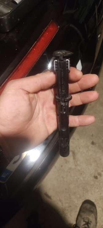

IbaiCabrio Publicado 9 de Marzo del 2023 Autor Denunciar Publicado 9 de Marzo del 2023 hace 10 horas, Carlos.S dijo: Ayer lo estuve intentando y no, no encuentro muesca ni tirando, al final voy a tener que apalancar o similar. Esto es lo que sujeta los asientos de atrás como ves no tiene nada jajaja eso sí va bien duro Responder
Carlos.S Publicado 10 de Marzo del 2023 Denunciar Publicado 10 de Marzo del 2023 hace 13 horas, IbaiCabrio dijo: Esto es lo que sujeta los asientos de atrás como ves no tiene nada jajaja eso sí va bien duro Lo conseguí apalancado con un par de lamas del suelo que tengo por ahí. Alguien me puede confirmar que estás tomas del A5 se pueden "compatibilizar" Responder
