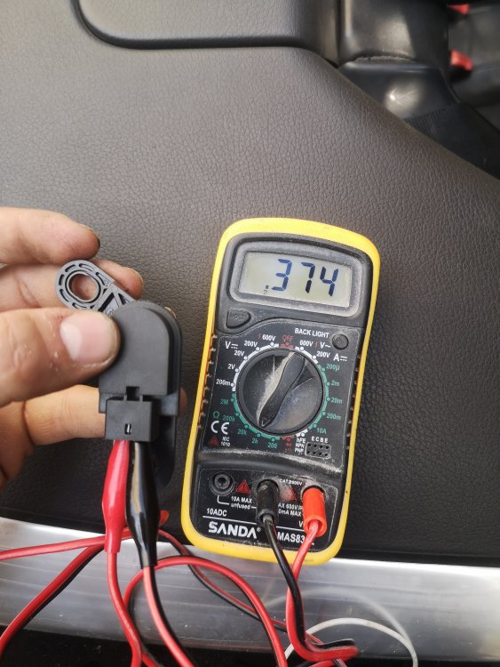

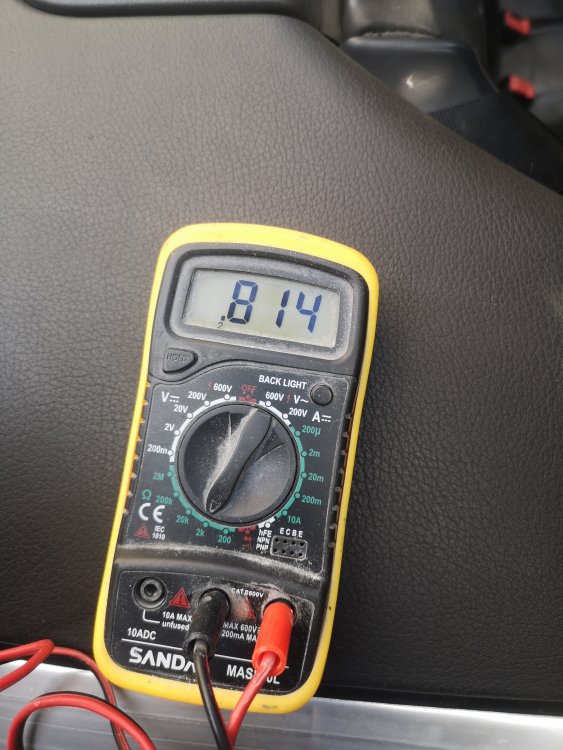

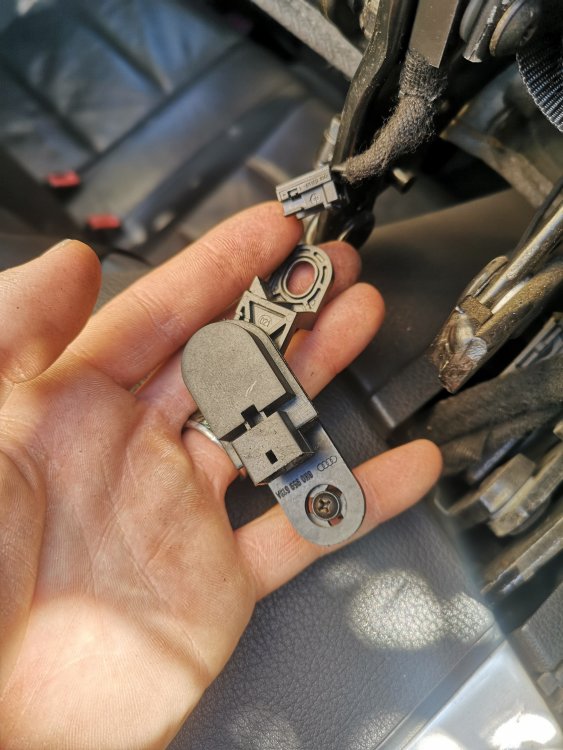

IbaiCabrio Publicado 25 de Marzo del 2020 Autor Denunciar Publicado 25 de Marzo del 2020 Principales fallos en los sensores y como arreglarlos: Fallo G356 Sin lugar a dudas es el fallo mas común en nuestros cabrios Detectarlo es fácil, nuestra capota se ralentiza o se cierra de una manera que no debería como por ejemplo cerrando el techo y dejando la parte del maletero abierta y el simbolo del cabrio amarillo parpadeando. Referencia de la pieza 8H0959613A a un precio de unos 50€ en la Audi Voy a desmontar la pieza para saber que potenciometro es exactamente y ver si se puede sustituir para no tener que comprar la pieza en la Audi y que sea mas barato Pero ahora os diré que no siempre es problema de la pieza sino del cableado puesto que es una zona móvil del coche a si que vamos a proceder a comprobarla: Lo primero con la capota en posición central lo localizaremos en la parte derecha de la parte levantada al lado de uno de los amotiguadores, el potenciómetro solo va anclado al coche por un tornillo de estrella normal y su conector, desenroscamos el tornillo y sale sin hacer casi presión. Como os he dicho antes solo tenemos dos tipos de "sensores" en este coche y este es el potenciómetro de 3 patas por lo que una patilla es el positivo la otra el masa y la central es la señal modificada, entonces cogeremos nuestro multímetro puesto en ohmios y cogeremos la patilla central junto con la del positivo e iremos girando la pieza, si no varia su resistencia estará rota pero si lo hace tendremos que mirar el cableado (experiencia personal tras comprar otro sensor y seguir igual) Responder

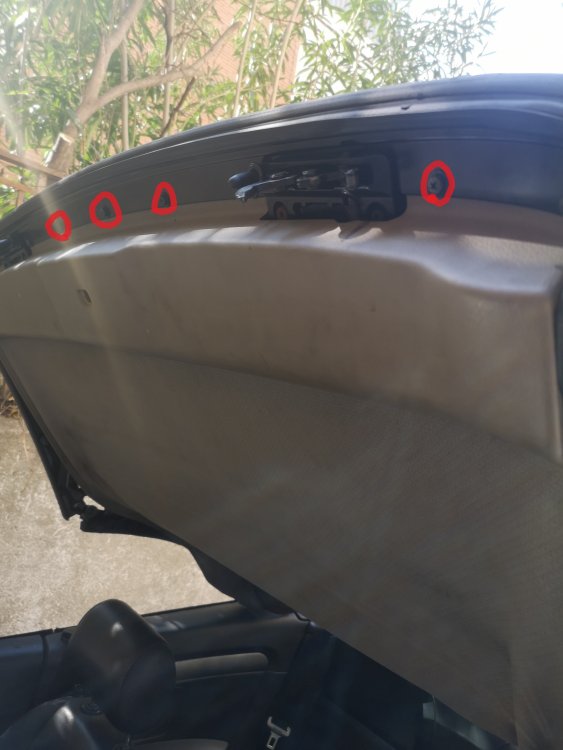

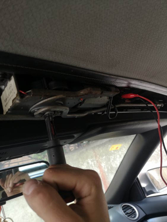

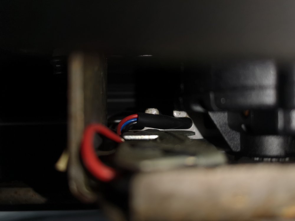

IbaiCabrio Publicado 25 de Marzo del 2020 Autor Denunciar Publicado 25 de Marzo del 2020 Fallo cierre capota F293 y F294 Fallo muy común también en esto coches, de hecho es uno de los fallos de mi coche y al revisarlo la pieza era de desguace a si que mínimo era la segunda vez que le pasaba Sabremos que nos falla por que directamente la capota no cierra o no abre en la parte de delante o suena un tack! tack! seco como que el motor del cierre no parara, el aviso amarillo de la capota es intermitente no siempre se encenderá y pude también saltar el aviso de que la capota no esta en su posición final. Nos vamos a encontrar con que cada uno de esos sensores es un Micropulsador por lo que cuando se abre el motor dejará de hacer contacto con uno de ellos y contactará con el otro y al cerrarse al revés. podremos tener tres fallos: -El pulsador se queda pulsado -El pulsador se queda sin pulsar (fallo mecanico del cierre o falta de la patilla del propio pulsador) -El cableado se encuentra en mal estado Dicho esto no existe un repuesto de esos micropulsadores a si que habrá que comprar toda la pieza en la audi(por comprobar) o en un desguace(unos 40€) Ahora mismo estoy trabajando en unos micropulsadores reforzados con mi impresora 3D y unos Micropulsadores con patilla de acero para evitar que se rompan mas veces cuando lo pruebe os lo comentaré Reparación: Lo primero dejamos la capota en punto medio como he comentado antes En la parte delantera veremos unos tornillos negros de estrella(adjunto foto de cuales son) , los quitamos y tiramos de la pieza para que salga, si se queda pillada con la goma usaremos una palanca de plastico para soltarla. Una vez hecho esto veremos el mecanismo y el motor de los cierres, al lado del motor tenemos un conector que debemos soltar, en la parte del motor nos fijamos que es un conector de 5 pines, dos de los cables son mas gruesos y corresponden al motor y los otros tres corresponden a los micropulsadores, tenemos un cable azul uno negro y uno rojo, el negro es el comun y el rojo y el azul corresponden cada uno a uno de ellos. cogemos el multímetro y lo pondremos en comprobación de continuidad, ponemos el masa en el masa y el rojo en uno de los otros cables, ahora usaremos la llave de la capota para girar el mecanismo del cierre cuado llegue al principio o al fin el pulsador se pulsa y oiremos un click por lo que el multimetro debería marcar continuidad. si no es así ese pulsador no funcionará correctamente y habrá que sustituirlo. Responder
