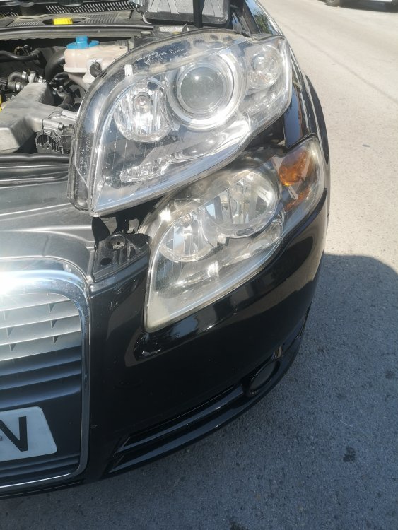

IbaiCabrio Publicado 26 de Julio del 2020 Autor Denunciar Publicado 26 de Julio del 2020 Bueno chic@s se avecinan cambios pronto.. Ahora a encontrar el siatema ALWR para la autoregulacion de los bixenon y un paragolpes con lavafaros antes de pintar el coche Mientras encuentro todo estan por llegar los nuevos discos y pastillas ATE ceramic para los 312mm delanteros y filtros Responder

IbaiCabrio Publicado 26 de Julio del 2020 Autor Denunciar Publicado 26 de Julio del 2020 hace 2 minutos, Carlisu84 dijo: Uno de los mejores cambio que se le pueden hacer a estos coches Sabes como hacer la instalación? He visto que los bi xenon llevan clabija de 14 pines, es por las luces de dia y por las largas no? No encuentro el esquema electrico para hacer la conversión Responder
Carlisu84 Publicado 26 de Julio del 2020 Denunciar Publicado 26 de Julio del 2020 Tienes dos opciones, comprar el cableado hecho o hacerlo tu y comprar los conectores. Yo lo. Compré junto con el cableado de la centralita del bixenon Responder
IbaiCabrio Publicado 28 de Julio del 2020 Autor Denunciar Publicado 28 de Julio del 2020 En 26/7/2020 a las 14:50, Carlisu84 dijo: Tienes dos opciones, comprar el cableado hecho o hacerlo tu y comprar los conectores. Yo lo. Compré junto con el cableado de la centralita del bixenon Sabrias decirme donde puedo comprar ese conector? Me gustaría cambiarle los pines yo y dejarlo como si fuera oem, por no andar con conversores y esas cosas, por cierto muchas gracias por el aporte de los pines Responder
Carlisu84 Publicado 28 de Julio del 2020 Denunciar Publicado 28 de Julio del 2020 Pues me imagino que donde los habrá será en el conce. Mira en el etka la ref que tienen haber si no se disparan de precio Responder

IbaiCabrio Publicado 30 de Julio del 2020 Autor Denunciar Publicado 30 de Julio del 2020 En 28/7/2020 a las 8:23, Carlisu84 dijo: Pues me imagino que donde los habrá será en el conce. Mira en el etka la ref que tienen haber si no se disparan de precio Ya los he encontrado, gracias! Responder

IbaiCabrio Publicado 30 de Julio del 2020 Autor Denunciar Publicado 30 de Julio del 2020 hace 6 horas, Carlisu84 dijo: En el conce al final? Si vas a pinear haz un brico porfa para que quede todo documentado Gracias!! En ebay por que en el conce me pedian 47€ por cada uno y en ebay 14€ cada uno... A si que me decanto por ebay Claro que os hago un brico! Ya sabes que yo hago brico de todo lo que pueda para ayudar, quiero poner el control de los dlr y coming home ya que estoy, el que está al lado del interruptor de luces y estoy investigando y ahorrando para el alwr y asi ya lo tengo todo 100% legal Responder
