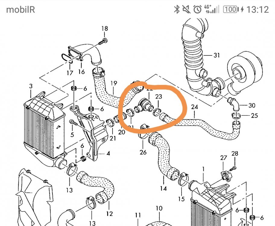

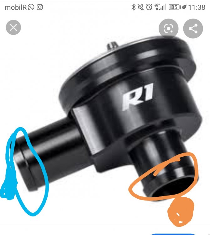

Hola a todos,me surge un problema Con la válvula de descarga, hace tiempo compre la válvula de descarga apr r1 para mi a4 b6 1.8t, en teoría se tiene que poner en la misma posición que la original, (si no es así y me equivoco que alguien me diga por qué no o por qué tiene que ir de otra forma) el caso es que el día que cambie una y puse la otra no recordaba la posición que llevaba la original, entonces no se si la llevo mal puesta, la duda me surgko por que el otro día echando un ojo en el etka me salía al rever que como la puse yo, espero que alguien me pueda ayudar, os dejo una foto del etka y otra de la válvula con las dos bocas coloreadas, con que me digáis que color de boca va a la inlet pipe y cuál va al íntercooler ya me apaño, muchas gracias y perdonar por el tostón IMG_20191221_113942.jpg.1606f94fd86cd677f7f95e76c4957b5d.jpg
el azul al 21 y el naranja al 23 por eso no te iba del todo fino el coche
